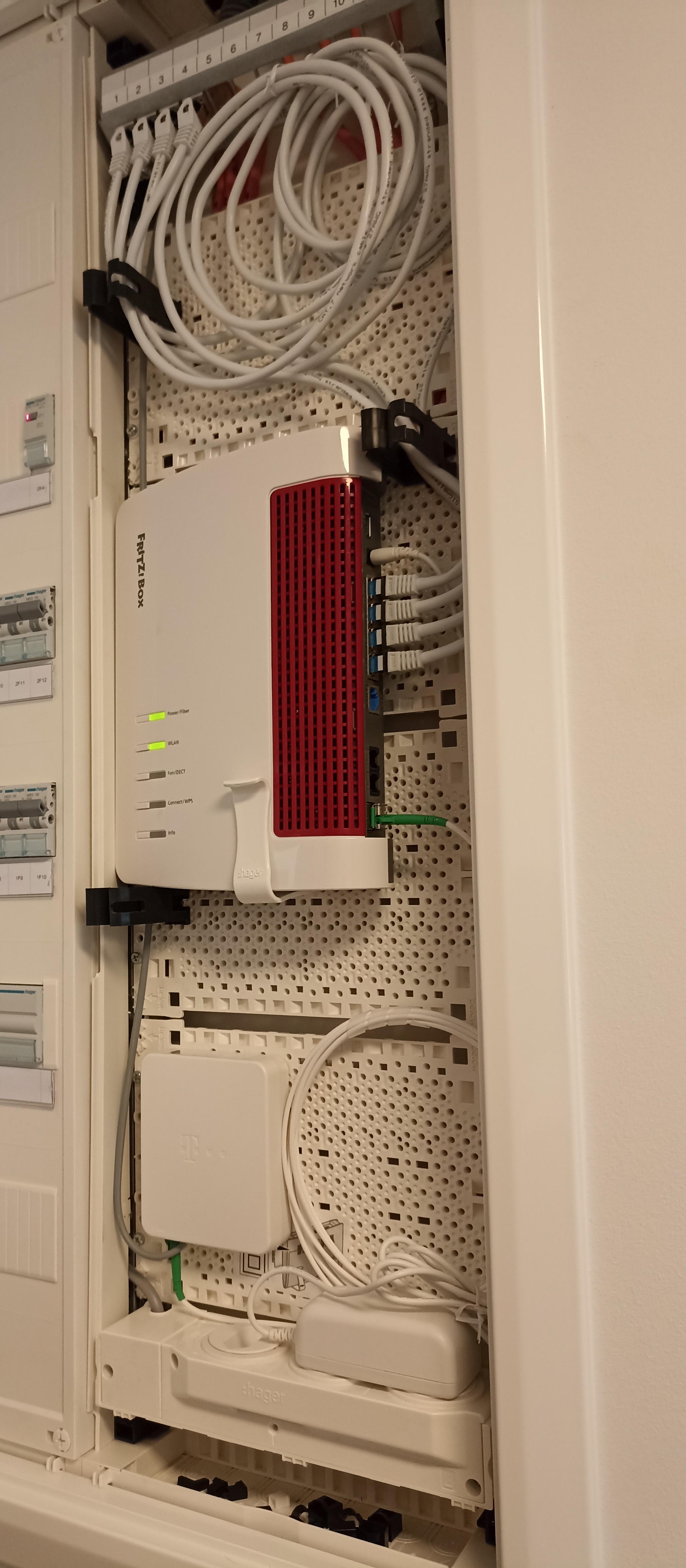

Mittlerweile ist die FB verbaut, angeschlossen und der Techniker war auch da zur Bereitstellung. Evtl werde ich noch eine Funksteckdose nachrüsten und die FB dann nachts oder bei Abwesenheit abschalten. Das könnte ein wenig Strom sparen. Den Verbrauch der FB wollte ich auch noch messen.
