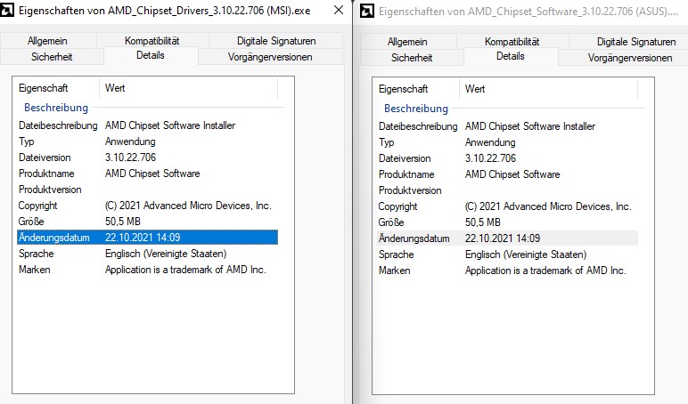

Ich habe jetzt extra noch mal den angesprochenen "NEUEREN" Treiber von der MSI und der ASUS Seite geladen und verglichen.
Wie ich bereits sagte, ist die Version "3.10.22.706" einfach nur eine Version die wegen kleinerer Änderungen niemals von AMD selbst sondern nur von einigen Boardpartnern veröffentlicht wurde, welche zu allen Versionen (auch die in Entwicklung sind) Zugang haben.
ASUS Beispielsweise legt nur noch wie gewohnt ihre ASUS Setup.exe davor, die dann wiederum die original AMD exe called, der eigentliche Treiber ist identisch (siehe Bild)

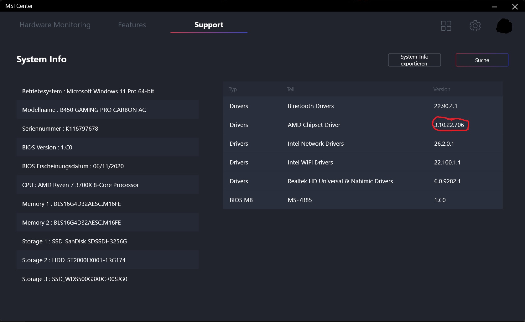

Painkiller72 schrieb:
Die von der AMD Webseite war die 3.10.08.506 bei MSI wurde mir eine andere vom Hersteller angepasste Version installiert über das Center.
Meistens dauert es noch ein paar Tage länger, bis dieses angepasste Treiberpaket für mein Mainboard erhältlich ist.

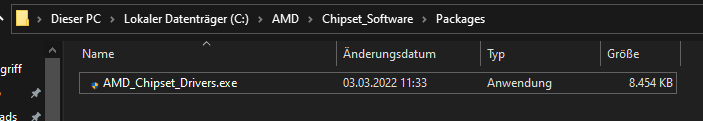

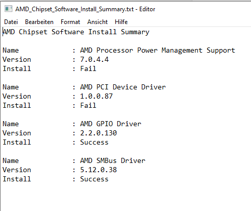

Bei mir ist seit ca dem vorletztem AMD Chipsatztreiber der Wurm drin...
Hab die Tipps aus den Zitaten versucht, bin da aber auch nicht weiter gekommen. Hab zunächst C:/AMD komplett gelöscht und dann den Installer aus meinem Downloadverzeichnis neu gestartet. Gleiche Fehlermeldung... und in meinem AMD Ordner sieht es so aus (wenn der Installer offen ist):
Hab da keine Ideen mehr. Mein PCI Device Treiber ist 1.0.0.80 und bei dem Versuch manuell upzudaten, heisst es, ich hab den aktuellsten Treiber.

@DannyA4
Bei mir genau der gleiche Unfug.
Installation geht trotz Fehler durch obwohl der Pfad für eine Sache nicht stimmt.
Geh einfach auf den entpackten Ordner C:/AMD ... und kopiere es an die richtige Stelle, vorher leeren Ordner Binaries erstellen. Dann Installation nochmal starten.
Deinstallieren klappt nur solange ich dann das ganze auf der Platte lasse.
Reaktionen: DannyA4

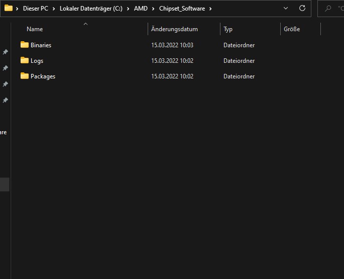

Verstehe nicht ganz, der Ordner Binaris besteht doch im Chipsatz-Ordner auf C:!?
