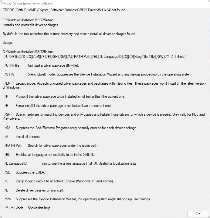

Das Paket lässt sich bei mir nicht ohne Fehler installieren (X570, 5900X, Windows 11 Pro, deutsch).
Mit manuellem Eingriff (Umkopieren der Dateien nach dem Auspacken des Installers) läuft die Installation scheinbar fehlerfrei durch. Ein Klick auf "Neustart" nach abgeschlossener Installation startet dann wie gewohnt den Rechner neu. Die Deinstallation gelingt offenbar auch nur auf diesem Wege (Dateien vom Installler manuell umkopieren).

Ich hab' mir die Spracheinstellungen noch einmal angesehen; mit Windows 11 Pro und "Deutsch (Österreich)" als Sprachpaket hat es gehakt, und mit "Deutsch (Deutschland)" lief die Installation fehlerfrei durch.
Ein Problem, das mir schon häufiger untergekommen ist. Wenn es also bei der Installation hakt, könnte es durchaus daran liegen, dass kein für den Installer "verträgliches" Sprachpaket installiert ist.

Ich nehme alles zurück. Der Fehler scheint durch ein Windows Update zu kommen. Nach neu Installation und Windows Update ist der Fehler wieder da

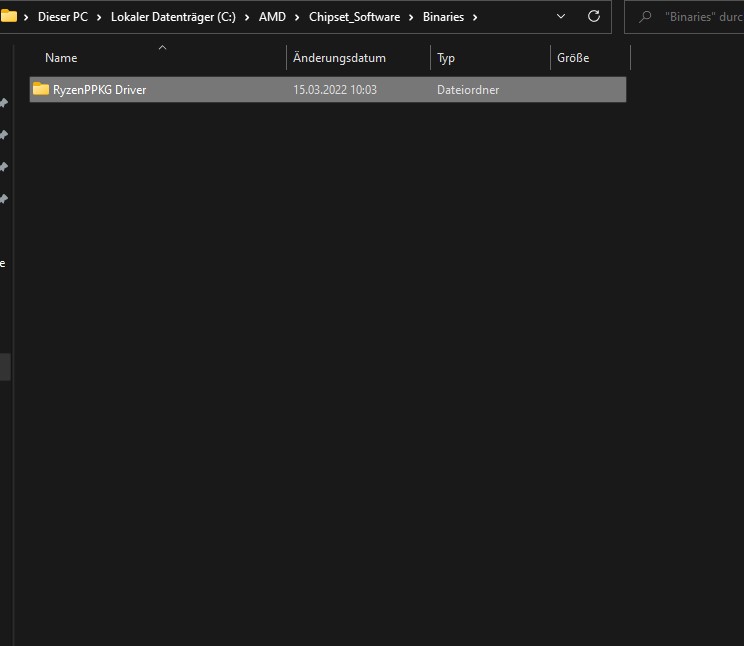

@DannyA4
Ist in Binaries auch
gpio2 Driver / win 11 x64
Drin ?
Wenn ja dann sollte es korrekt sein.
Bei mir war es die letzten Male nicht und während der Installation kommt dann die Fehlermeldung dazu.
Dieser Treiber ist bei mir enthalten:
