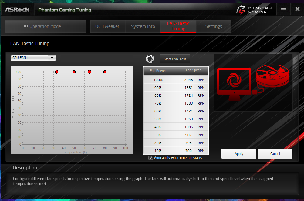

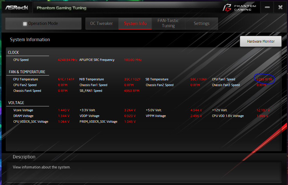

Du kannst das mit HWInfo schauen, der "Lüfter" sollte mit über 2000 rpm angezeigt werden und nicht schwanken.
Wenn er schwankt, setze ihn auf 100% mit deinem Mainboard Tool oder im BIOS.
Habe die Pumpe an meinem CPU FAN weil ich die restlichen 6 an USB 2.0 und RGB Steuerung habe mit 100%.

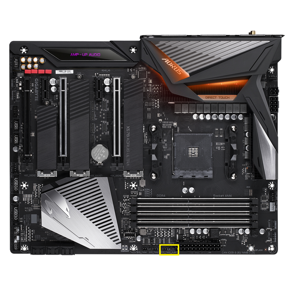

Das ist schon mal komisch. Laut Gigabyte bzw die Produktseite deines angebenes Boards. Sollte es F4 sein. Kannst dies mal bitte mit Cpu z Auslesen
Edit.: Bildanhang mit Markierung wo der Anschluss für Pumpen ist
