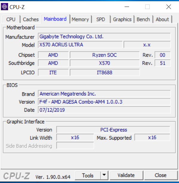

Das ist schon mal komisch. Laut Gigabyte bzw die Produktseite deines angebenes Boards. Sollte es F4 sein. Kannst dies mal bitte mit Cpu z Auslesen
Edit.: Bildanhang mit Markierung wo der Anschluss für Pumpen ist
Also der Anschluss stimmt dann schon mal! Das Kabel steckt auch bei mir in diesem Anschluss drinnen.
Zur Sache mit dem BIOS: Hier das BILD aus CPU-Z
F4f war die Beta Version des UEFI bitte auktualisiere auf die F4, die ist erst am 29.08. erschienen.

Wenn dann alles richtig läuft, kannst/solltest du noch das Bios updaten, du hast noch das F4j Betabios drauf, auf der Gigabyte Homepage gibt es seit 1-2 Tagen die F4 Final (kein Buchstabe dahinter).

Nein da ist gar nichts komisch, wie oben geschrieben wurde die Final F4 erst veröffentlicht, er konnte sie also noch gar nicht draufhaben. Gab F4j F4i F4L, alles Beta und mehr oder weniger mit Fehlern behaftet.
