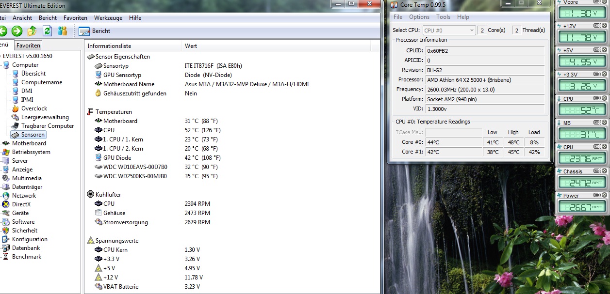

Mein AMD 5000+ ist auch heiß !
bekomme ich nicht runter die Tempratur !

Einfach mal schauen ob der Lüfter richtig drauf ist und vll WLP erneuern...
Beschäftige dich doch mal mit Undevolting. Habe auch einen 6000+ Windsor mit den Freezer 64 Pro und hab unter Last höchstens 45°C.
0,1 Volt runter bringt schon was :-) (Und dazu CrystalCPUID für CNQ)
mein 6400 + läuft bei 3,36 GHz und 1,44 V VCore im Leelauf so bei 48°, Kerntermperaturen liegen bei 45° und 39°, allerdings habe ich auch den CPU-Lüfter ziemlich langsam eingestellt (Zerotherm Nirvana NV120 Premium mit Noiseblocker Multiframe MF12-P bei 1300 U/min). Falls du übertaktet hast, stell mal alles wieder auf Standard zurück und teste mit Prime95. Falls die CPU einen Defekt hat, zeigt dir Prime95 einen Fehler an. Wenn der Rechner beim Spielen häufig abstürzt, ist das schon ein Anzeichen darauf, dass die CPU defekt ist.
