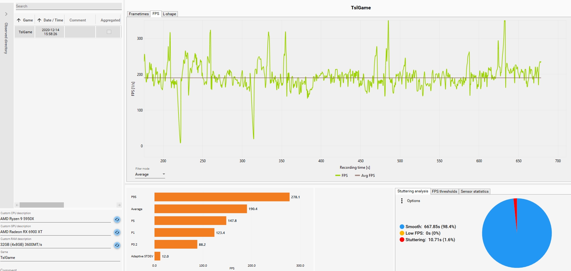

Was bedeutet "spürbar"..? FPS bitte auch auslesen.
ne Runde TDM: (die Spikes sind halt die Tode)
mit der 5700@ XT siehts halt genauso aus
Reaktionen: Fuchiii
Dann hängst mutmaßlich im CPU Limit.

Habt ihr ein Diagramm der CPU Auslastung während des Games? Das der Prozessor 15% Gesamtauslastung hat hat hier nichts zu sagen. Wenn das Game nur 4 Kerne ansprechen kann hängt ihr dank der nutzlosen Entwickler im CPU Limit. Außerdem benutzt das Spiel soweit ich weiß Directx 11, da ist die Treiber Optimierung der neuen RX6000er Karten noch nicht gegeben.
