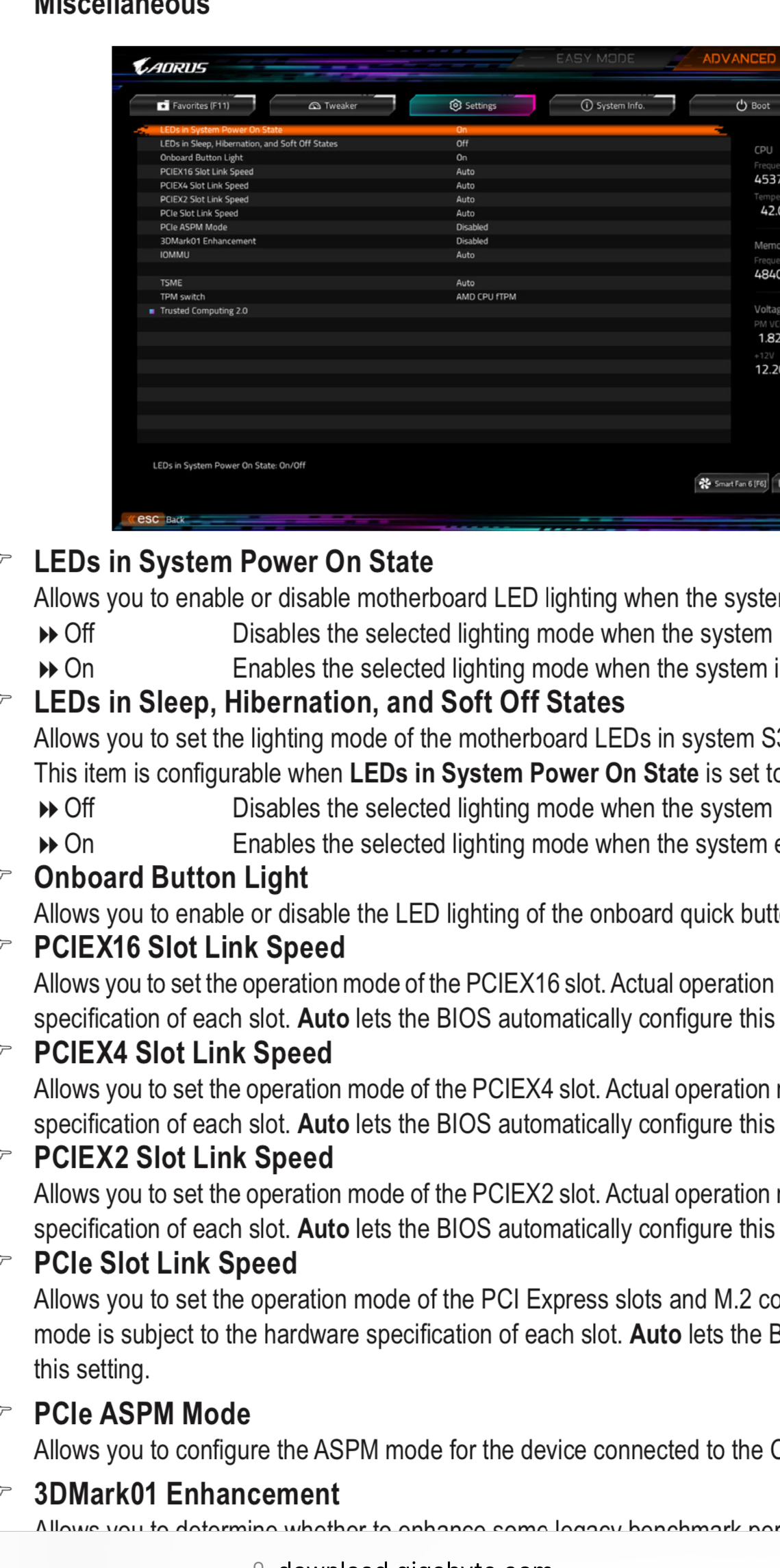

ASPM? Wo find ich das?

ASPM findet man meisst in den erweiterten einstellungen. Dort ist es zu finden

ASPM hab ich getestet.
ASPM disabled:
iGPU deaktiviert: 84W
iGPU aktiviert: 84W
ASPM enabled:
iGPU deaktiviert: 85W
iGPU aktiviert: 85W
Jeweils 2 Minuten (per Stopuhr gestopt) nach der PIN-Eingabe in Win11 vom Meßgerät abgelesen.
Das eine Watt unterschied würd ich jetzt eher auf das Messgerät schieben.
Wobei die Werte ja auch permanent schwanken und ich dann etwas gerundet hab.
aspm schaltet die pciE lanes runter auf Gen1 wenn entsprechende Geräte nicht genutzt werden. den effekt siehst du in Windows praktisch nur wenn
