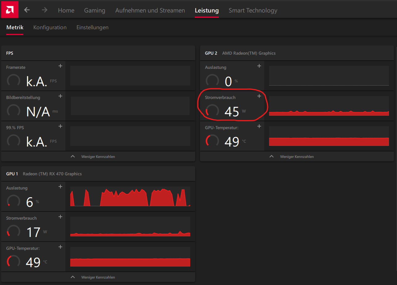

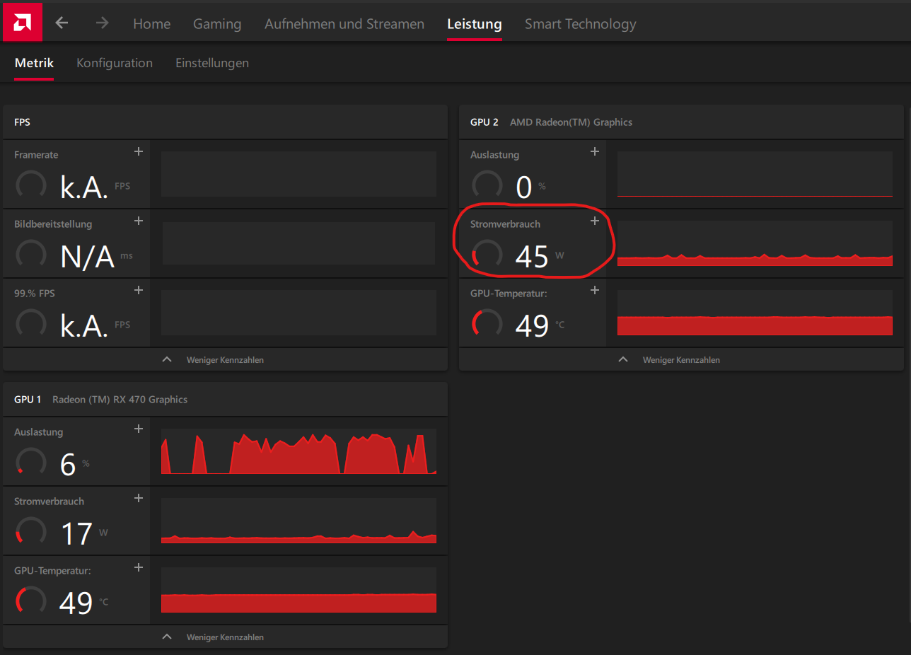

Ich habe meinen neuen PC zusammengebaut und Win11 inkl. Treiber und der aktuellen AMD Adrenalin-Version installiert.
Im AMD Tool werden nun die iGPU und meine RX470 angezeigt.
Die iGPU verbraucht aber scheinbar mehr Strom als die RX470.
Die BIOS Einstellungen habe ich geprüft, konnte dabei aber nichts auffälliges entdecken.
ist es normal, dass die iGPU bei einem AMD 7700 noch mit ~45W weiterläuft.
Oder ist hier viell. noch die Anzeige falsch und die 45W entsprechen der gesamten CPU?
Viell. kann mir ja jemand von euch helfen, wie hier von dem Verbrauch runter komm.

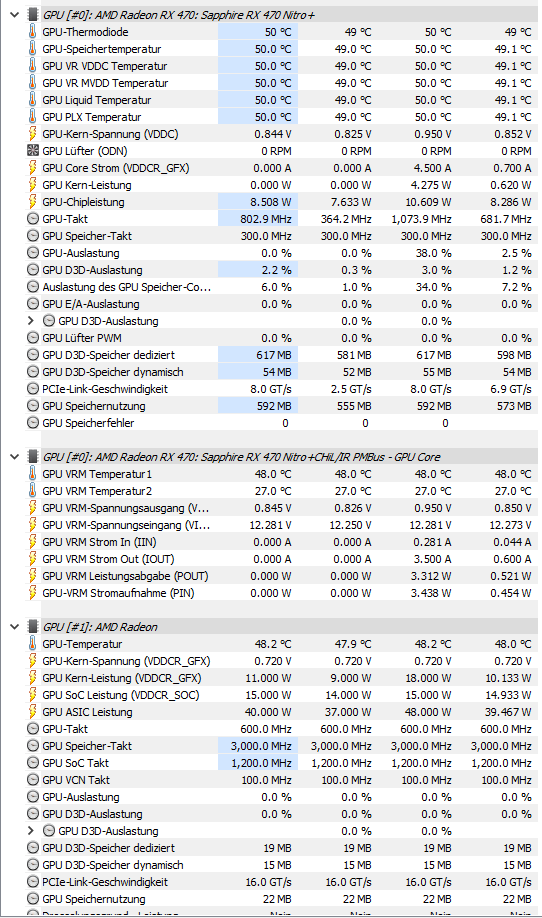

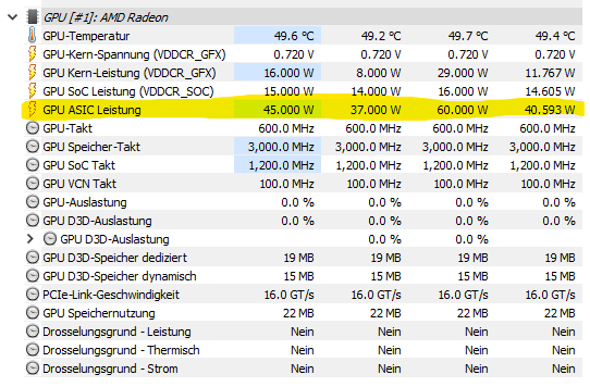

Was sagt denn hwi?

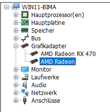

Außerdem: achte mal drauf, ob der Treiber für iGPU und dGPU funktioniert, ansonsten lieber die iGPU im BIOS deaktivieren.

Ich bin mir relativ sicher, dass eine 2 CU iGPU in einem Ryzen 7700 keine 45W verbrauchen kann. Das ist entweder die ganze CPU oder eine Falschanzeige.
Reaktionen: GTrash81, H3llF15H und DJMadMax
HWI zeigt auch beide GPUs an.
Im BIOS wollte ich die iGPU eigentlich nicht deakitvieren.
Falls die GPU mal ausfällt, wird es schwer die iGPU zu aktivieren. Sowas müsste ja eigentlich automatisch gehen.

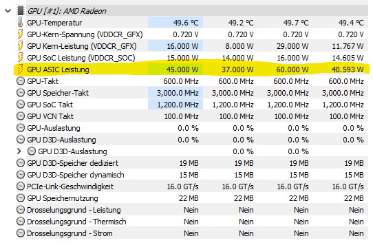

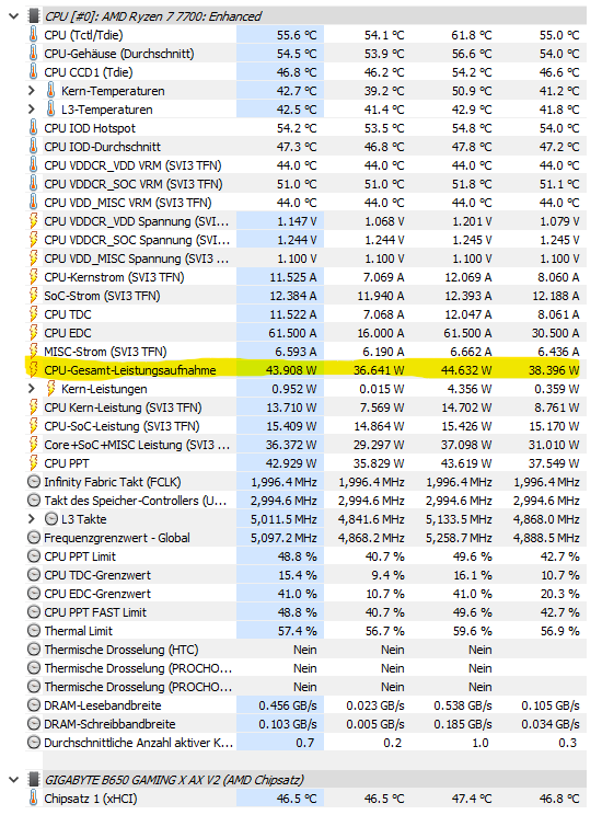

Vergleiche mal den Verbrauch der iGPU mit dem der CPU, wenn das übereinstimmt hast Du deine Antwort
Hmm....die passen nicht zusammen.
Die CPU hat aktuell als max. Verbrauch 49,151W
Die iGPU 60W.
Wobei die Frage wäre, ob "GPU ASIC Leistung" der richtige Wert ist.
Hwinfo zeigt teilweise auch Grenzen an und keine echte Werte. Mit seinen 45.000 und 60.000 Watt scheint mir das der Fall zu sein.
Grundsätzlich sollte das Feld reale Werte anzeigen, aber hier bekommt er offenbar keine geliefert.
warum sollte deine igpu 45watt verbrauchen ohne Auslastung ? was du siehst ist der cpu verbrauch.
Bei mir hat sich die deaktivierte iGPU meines 7700 nach Ausbau der Grafikkarte automatisch reaktiviert (Asrock)
Klasse, vielen Dank.
Dann ist das der Gesamtverbruach der CPU.

Sieht ziemlich danach aus, dass Adrenalin bei der iGPU halt nicht die Leistungsaufnahme der iGPU anzeigt, sondern der gesamten CPU. 43 Watt klingt jetzt aus meiner Warte nicht ungewöhnlich viel.
90 Watt für das System an der Steckdose klingt nicht ungewöhnlich sondern ziemlich realistisch. Passt also alles.
