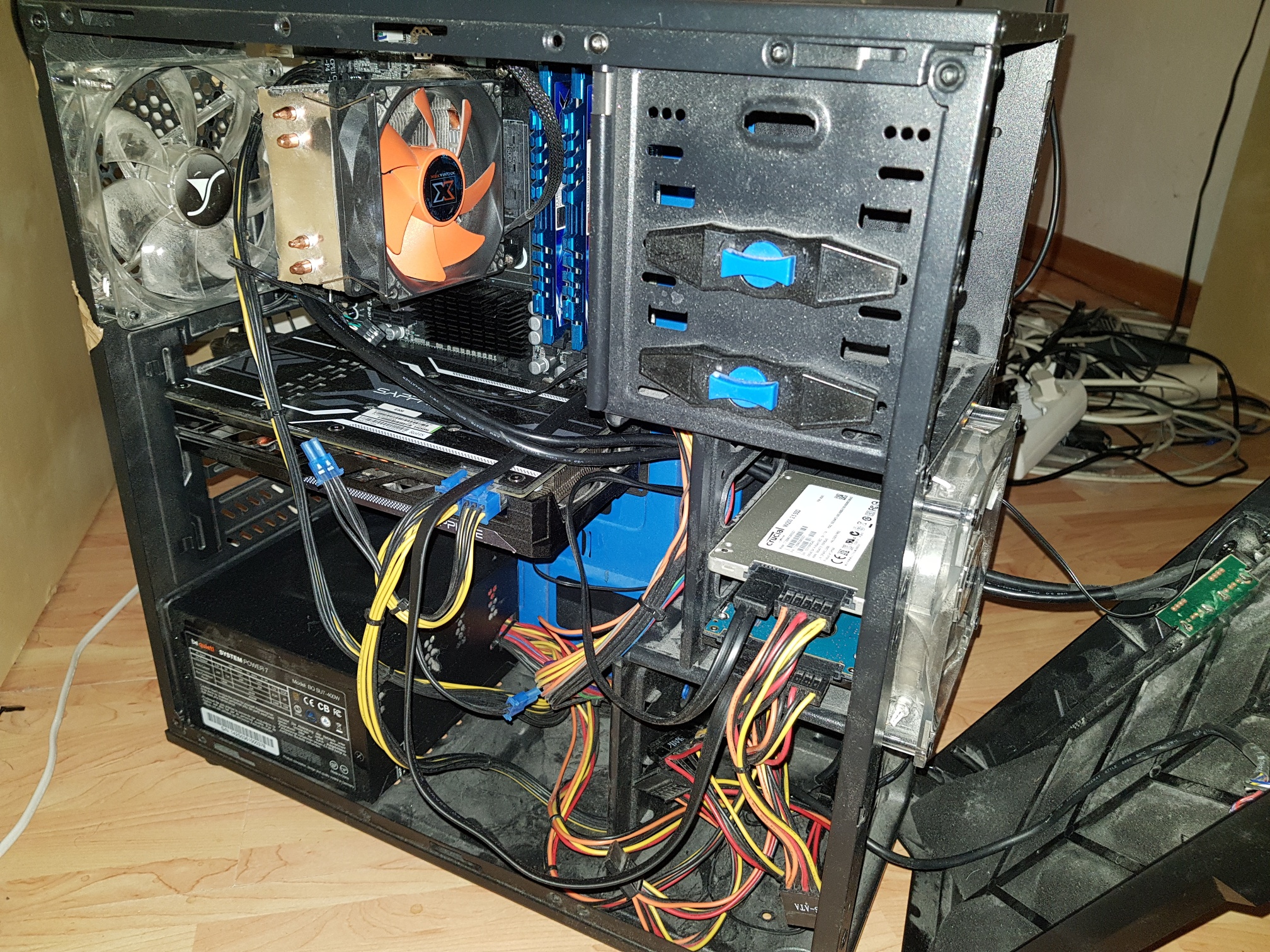

Solltest du irgendwann in diesem Thread einmal verraten welches Gehäuse du überhaupt einsetzt könnte man dir dazu auch etwas sagen, aber solange das ein Geheimnis ist kann dir niemand sagen was bei dir sinnvoll sein könnte und was eher nicht.
Dein Mainboard hat keinerlei Kühler auf den VRM, damit reicht der Luftstrom eines Towers nicht. Manche Tower haben unten abgewinkelt Finnen, wodurch Luft auf die VRM geleitet wird. Aber besser ist ein Top Blow. Den hast Du ja nun auch bestellt.
Bei Deinem Gehäuse und dem Bild dazu, würde ich einen weiteren 120mm Lüfter in der Front installieren, so wie das auch vorgesehen ist. Und einen 120mm hinten.
Dazu das Gehäuse schließen und schauen das der Luftstrom vernünftig zustande kommt.
Das viele Kabel-Gewirr versuchen etwas besser zu verlegen und mit Kabelbinder fixieren oder die vorhandenen Möglichkeiten für die Führung über die Rückseite nutzen.
Dann sollte das alles gut laufen und Sommer tauglich sein.

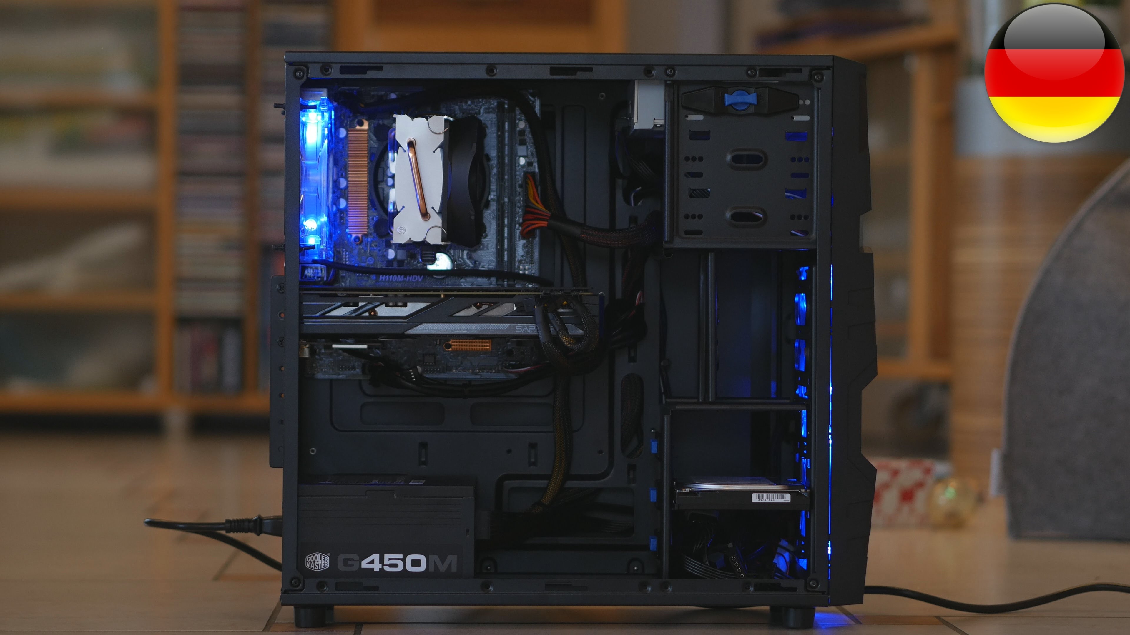

Tipps für Gehäuse kühler? Gibt's da große Unterschiede?
Ist zwar nicht 100% das gleiche Gehäuse, aber das gleiche Innenleben. So kann das aussehen.

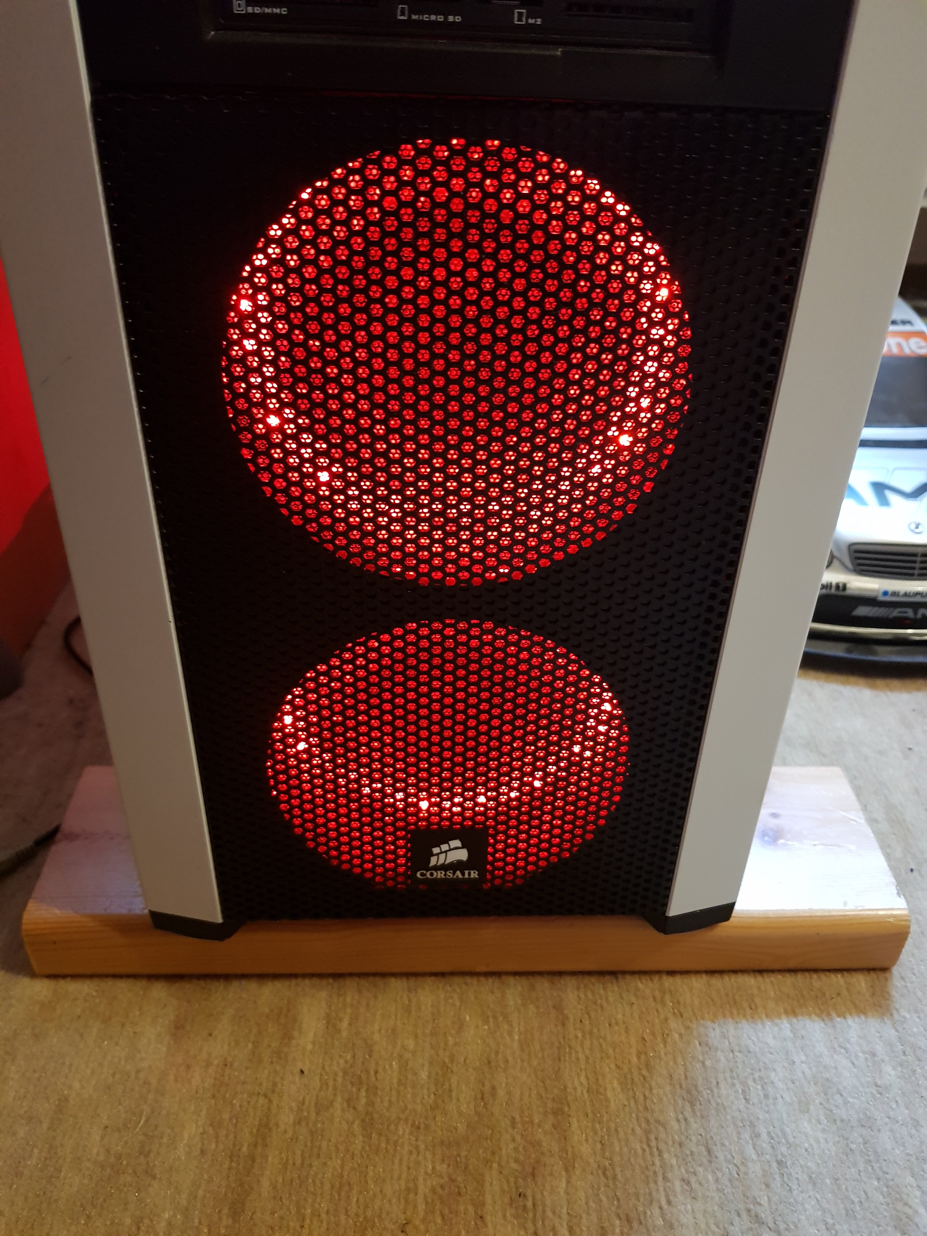

Gibt es für unter 20€ ein dreier Pack, da hast du es einheitlich. Die gibt es in rot, blau, grün und weiß als Beleuchtung.
So sehen die roten in echt aus.

Wie Bully/Ossi schon geschrieben hatte, noch einen Gehäuselüfter kaufen und vorne wieder zwei einbauen.
Wenn die vorhandenen Lüfter einigermaßen leisen sind, würde ich die vorne einbauen und einen mit guter Förderleistung neu kaufen und hinten einbauen.
Mit dem Grand Kama Cross wird das das gut funktionieren und das Thema zu hohe Temperaturen von CPU und Spawas ist abgehakt.
Okay doki wird so gemacht
