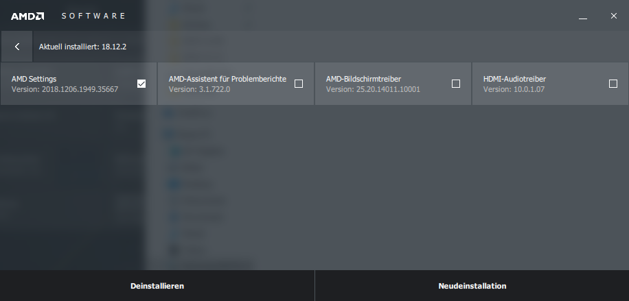

Da mir in den Radeon Settings immernoch 18.12.1 steht obwohl sonst überall 18.12.2 steht mach ich doch mal eine neudeinstallation...
