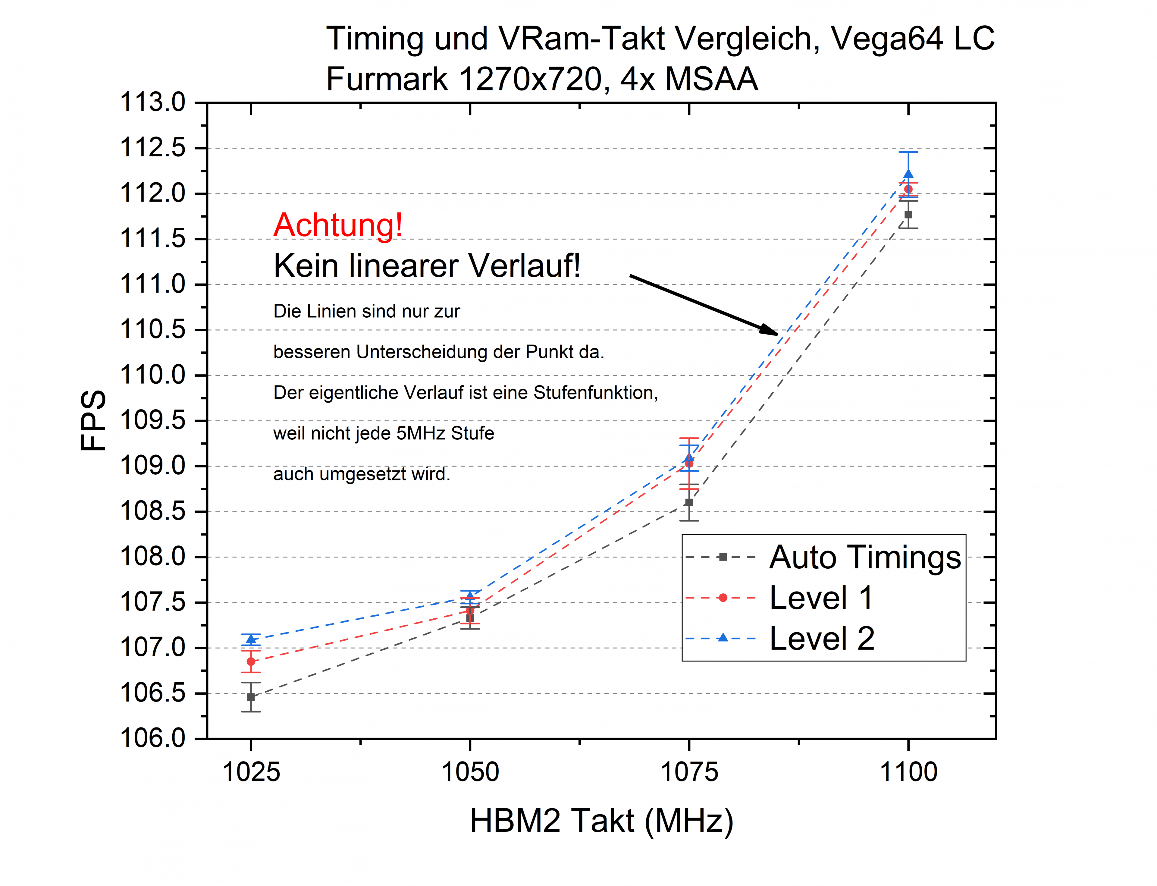

Ich habe meine Timing Tests durch.
Ich musste jeden Wert 3 mal für eine 62s testen....hat ne Weile gedauert und trotzdem sind die Fehler relativ groß...ich denke die Tendenz ist aber klar.
Die Leistungssteigerung durch Timings Level 2 reichen von 0,21% bis 0,59% mehr FPS.
Das ist jetzt nur ein Test, aber in Kingdome come konnte ich gar keine Verbesserung messen.

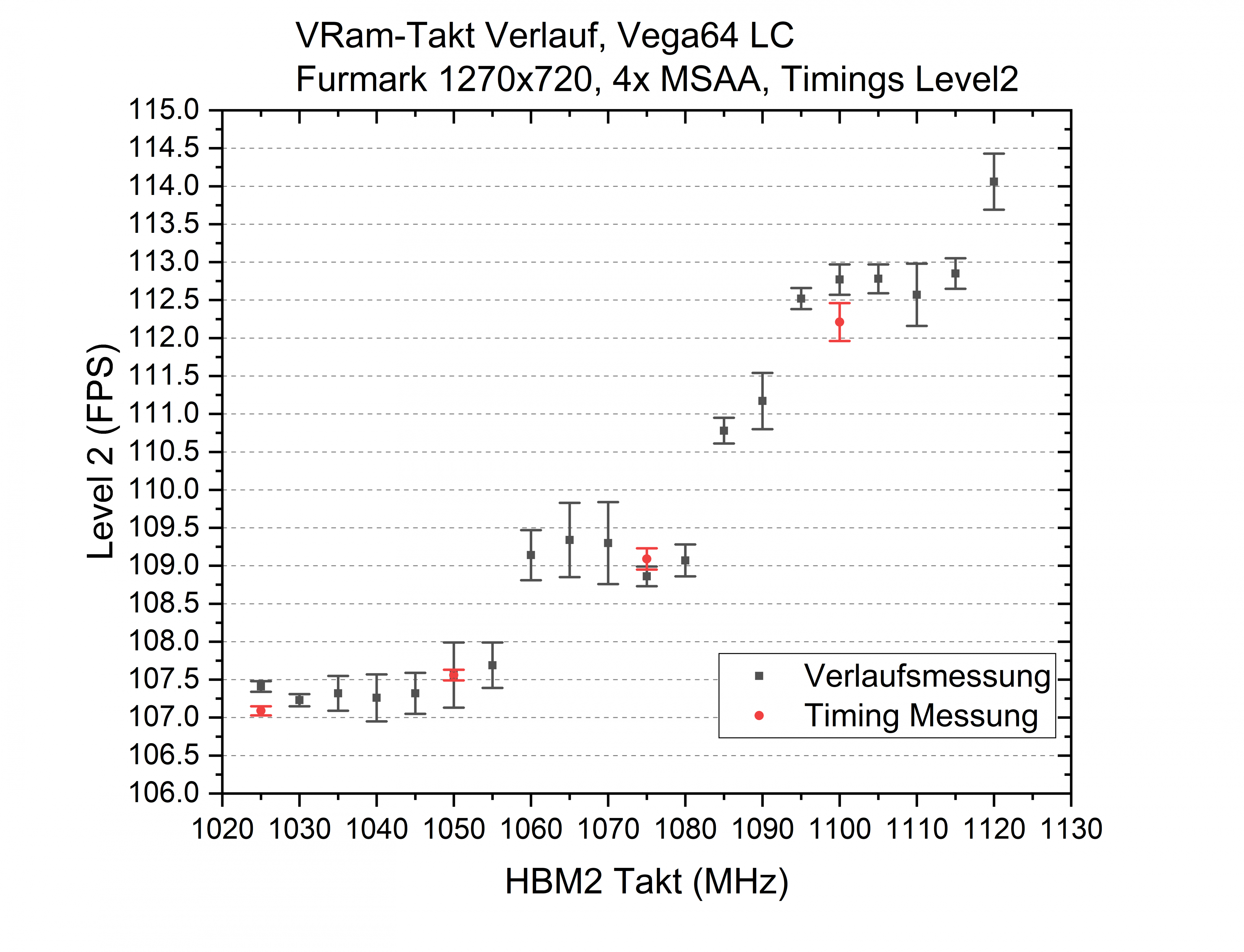

Edit: Damit klar wird, was ich mit "Kein linearer Verlauf" meinte, habe ich die Taktraten von 1025 bis 1120MHz mit den Level 2 Timings in 5Mhz Schritten getestet.
Diesmal nicht 3 Mal 62s sondern 4 Mal 31s....erst je zwei Messungen aufsteigend und dann je zwei Messungen absteigend.
In Rot sind die Messwerte aus Diagramm1 und da sieht man ganz gut, wie stark die Messungen schwanken, obwohl der Furmark Test immer das gleiche darstellt und die Punkte über 3 bzw. 4min gemessen wurden.
Um die Punkte noch genauer zu bekommen müsste ich ewig Messen...hat mich eh schon den ganzen abend gekostet....
Die Stufen sind wenn ich das richtig einschätze etwas kleinschrittiger als es hier aussieht....von 1025 bis 1055 sind durchaus mehrere kleine Stufen...auch 1085,1090 und 1095 sind meiner Einschätzung nach je eine eigenen Stufe.
1095-1120 hatte ich früher schonmal sehr genau vermessen, und da war 1095 etwas unter 1100, 1105, 1110, die alle drei genau gleich waren....1115 war minimal besser und 1120 war dann ein riesen Schritt und 1125 wieder ein kleiner Schritt, der aber teilweise instabil war.
Edit4:
Auch habe ich hier nicht den GPU Takt stabilisiert.
Wenn man mehr HBM2 Takt einträgt, sinkt der GPU Takt leicht,
So sind Punkte, die eigentlich von der HMB2 Leistung genau auf einer Höhe liegen, nicht genau gleich, weil z.B. 1110MHZ HBM2-Takt, 0-2MHz weniger GPU-Takt hat als 1100.
So wirkt 1110 dann schlechter und 1115 nicht besser als 1100 und 1105(alles oben drauf auf die Messschwankungen).
Dann spielt die GPU Temperatur eine Rolle. Ein paar K mehr und schon hat man auch ein paar MHz weniger auf der GPU.
Geade mit einer Wasserkühlung muss man also ewig das System vorheizen bis der Takt stabil ist und will eigentlich die Last nicht unterbrechen, aber Einstellungen unter Last ändern führt gerne zu Abstürzen, GPU-Z während Anderungen auf haben auch, was bedeutet man macht GPU-Z und den Benchmark andauernd auf und zu....und muss nach Wiederaufnahme des Benchmark erstmal wieder kurz warten....usw.
Als ich meine Vega letztes Jahr erhalten hatte, habe ich schon einmal so eine Messung gemacht(von 800-1120MHz), und die hat mich einen ganzen Samstag gekostet, weil ich den Takt stabil gehalten habe.
Da man nur 5MHz Schritte einstellen kann, mus man die MHz dazwischen über die Temperatur steuern. Das war mir damals noch möglich weil ich den 120er Radiator mit Originallüfter an der Karte hatte. So konnte ich über die Lüftergeschwindigkeit die Temperatur anpassen und so den Takt auf einem Wert festhalten.....Aber mehrere Minuten lang den Takt stabilisieren und dann noch einige Minuten Messen.....da habe ich jetzt keine Lust zu, zumal ich jetzt mit custom Wasserkühlung die Kühlung nicht mehr so "schnell" anpassen kann.
1120MHz kommt z.B. mit Level2 Timings auf 1590,3MHz und 267,5W, 0,9933V.
1025MHz mit Level 2 kommt auf 1594,4Mz bei 259,4W, 0,9941V.
...wobei da scheinbar noch weitere Parameter reinspielen....nach einem Neustart können die Werte auch mal 10MHz höher liegen und größere Unterschiede aufweisen.....alles nicht ganz einfach zu kontrollieren und ich wünsche mir endlich fest einstellbare Taktraten.
