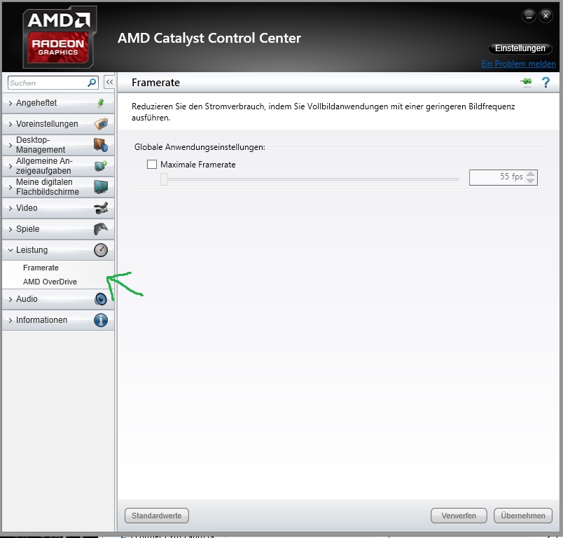

Die Funktion gibt es bei allen Karten, die mit dem Treiber laufen. Also alle, ab der HD5000er Serie.
Ergänzung:
Die Funktion sollte auch bei Deiner 7870 zu sehen sein. Hast Du am richtigen Ort geschaut?
Im CCC Kategorie Leistung, dort Eintrag Framerate.

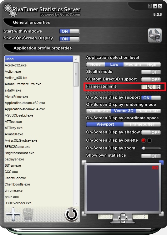

Ich nehm MSI Afterburner, bzw. der darin enthaltene RivaTunerStatisticsServer kann das.
Ich benutze den Afterburner (RTSS)
Der Fps Limiter im Treiber geht bis 95.

Wo sollte ich denn den FPS-Limitier finden?

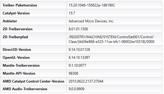

Die Versionsnummer ist zu alt für den 15.7. Dort sollte stehen:
Treiber Paketversion: 15.20.1046-150622a-186188C
AMD CCC Version: 2015.0622.2137.37044
@CSO, bzw. alle
Bei mir scheint die Treiber-Aktualisierung nicht geklappt zu haben. Das Problem werde ich wohl erst morgen angehen.

Der Framelimiter ist nicht direkt im AB zu finden, sondern im dazugehörigen RTSS.
