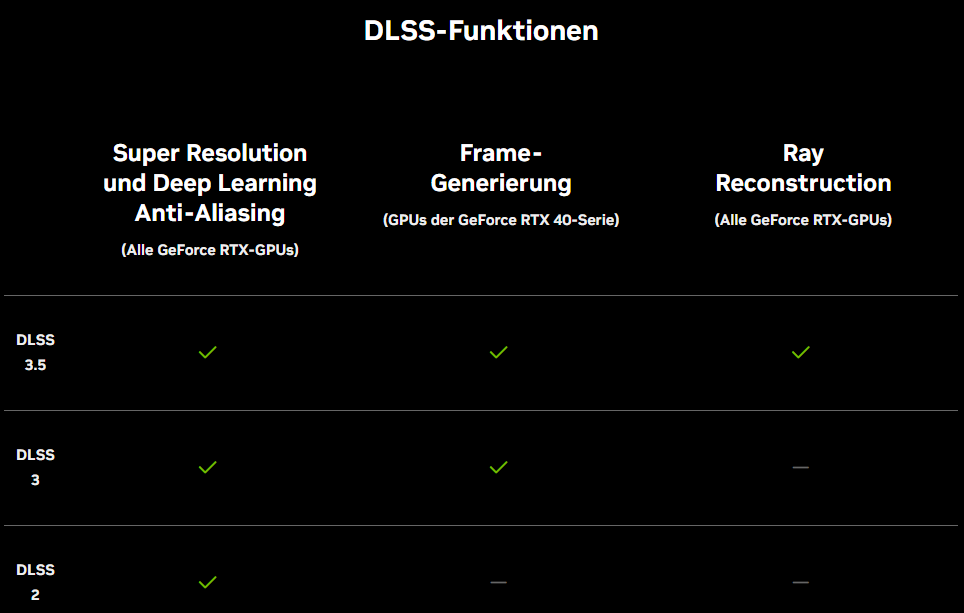

So war es mal (bis DLSS 2), als es noch kein FG und RR gab. Mittlerweile bezeichnet Nvidia das Upscaling aber selber als "Super Resolution". Es stellt neben Frame Generation und Ray Reconstruction nur noch eine Funktion von DLSS dar. DLSS ist quasi zum Oberbegriff für mehrere Techniken geworden.
https://www.nvidia.com/de-de/geforce/technologies/dlss/

oder man geht den einfachsten Weg und dann ist DLSS ohne Zusatz eben nur DLSS ohne FG und RR.
Jahrelang war DLSS ohne Zusatz Upscaling, jetzt reicht das nicht mehr aus.
Reaktionen: Czk666
Weil es auch Jahrelang nichts anderes als Upscaling war.
0ssi schrieb:
wem ist geholfen wenn eine Hardwareseite aus DLSS 2, DLSS 3 und DLSS 3.5
dann DLSS SR, DLSS SR FG und DLSS SR FG RR macht !? Also entweder man folgt der Nvidia Vorgabe
Damit ist jedem geholfen, der wissen möchte, welche Features enthalten sind. Diese Info gibts mit DLSS 2, DLSS 3 und DLSS 3.5 nämlich nicht.
"DLSS 3" kann genausogut einfach nur Super Resolution sein und muss nicht zwangsläufig Frame Generation enthalten.
Mit SR, FG und RR ist sofort ersichtlich, was drin ist und was nicht..
Und genau diese drei Bezeichnungen sind doch die Vorgabe von Nvidia, ob nun ausgschrieben oder abgekürzt.
DLSS ohne Zusatz ist weiterhin nur Upscaling
Eben nicht (mehr), denn DLSS ohne weitere Eingrenzungen ist einfach nur noch der Sammelbegriff für mehrere Techniken. Das Upscaling selbst heißt nicht mehr DLSS, wie es noch bei DLSS 1 & 2 der Fall war, sondern "Super Resolution" als Bestandteil von DLSS.
Auch wenn du anderer Ansicht bist, DLSS ist schlicht nicht mehr nur der Upscaler. Entsprechend sollte man (DLSS) SR bzw. (DLSS) Super Resolution schreiben, wenn man explizit das Upscaling meint. Denn DLSS alleine impliziert auch FG & RR.
0ssi schrieb:
Was ist Super Resolution ? Ich kenne nur Upscaling bzw. im Fall von DLSS Upsampling.
AMD Super Resolution ist Upscaling und AMD Virtual Super Resolution ist Downsamling.
Keine Ahnung wer auf die Idee kommt den Begriff Super Resolution an DLSS zu hängen.
Nvidia selbst ist auf die Idee gekommen, und ja bei Nvidia heißt das Upscaling mittlerweile "Super Resolution". Siehe meine Erklärung in diesem Beitrag und auch schon in #185 mit Screenschot der Tabelle von der offiziellen Webseite von Nvidia.
