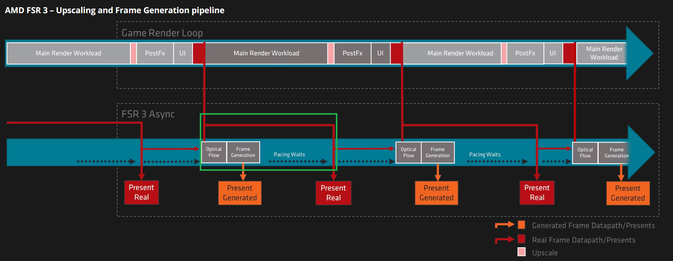

mibbio schrieb:
Ich würde es gar nicht unbedingt als Zurückhalten von fertigen Frames sehen
AMD beschreibt es aber mit "Pacing" genau so^^
Der von mir grün markierte Bereich ist der in dem der nächste Frame fertig ist, bis er dann ausgegeben wird. In dieser Zeit wird er zurückgehalten und seine Informationen zuammen mit denen des vorherigen Frames für die Berechnung des Zwischenbilds genutzt.
