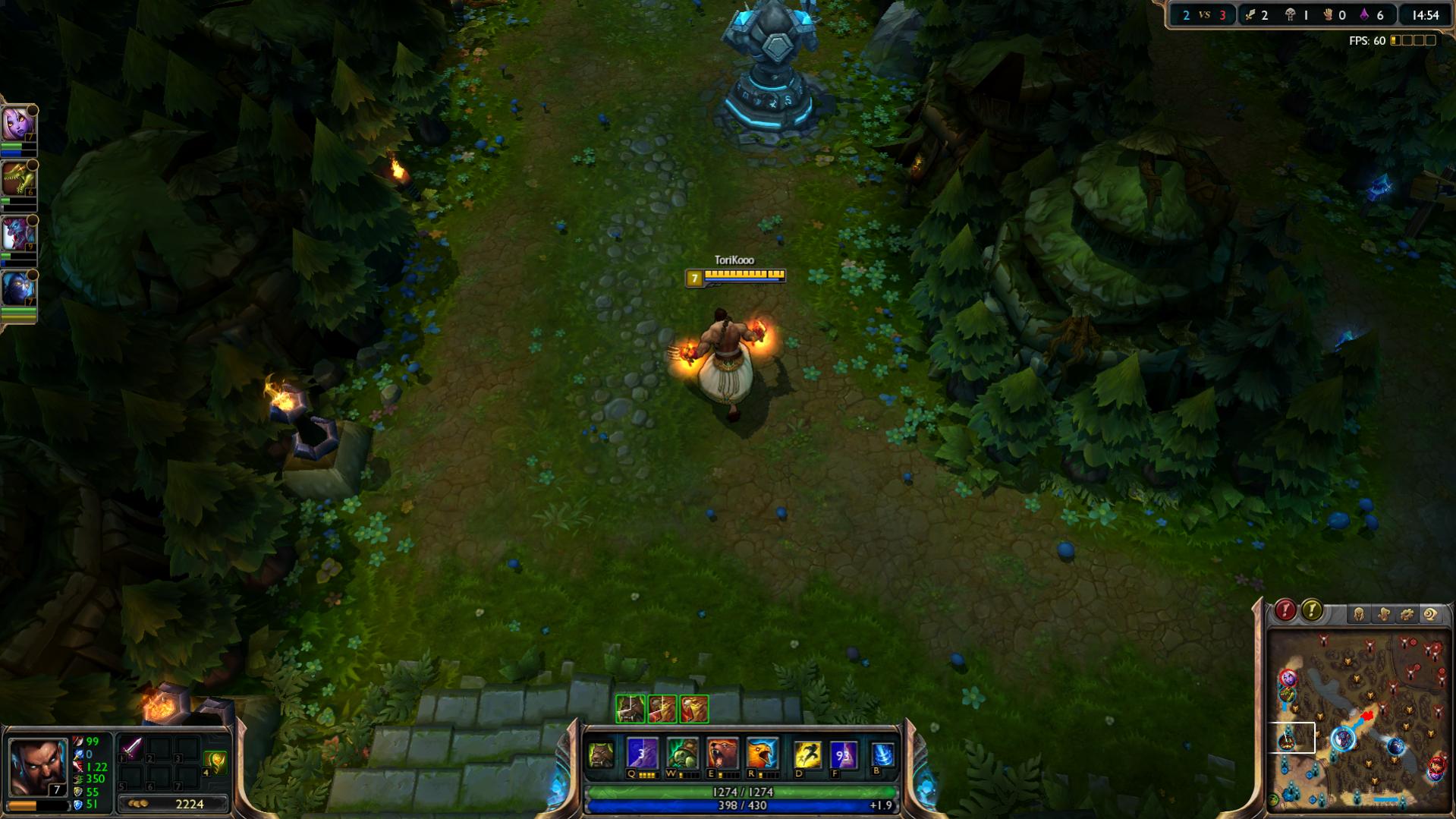

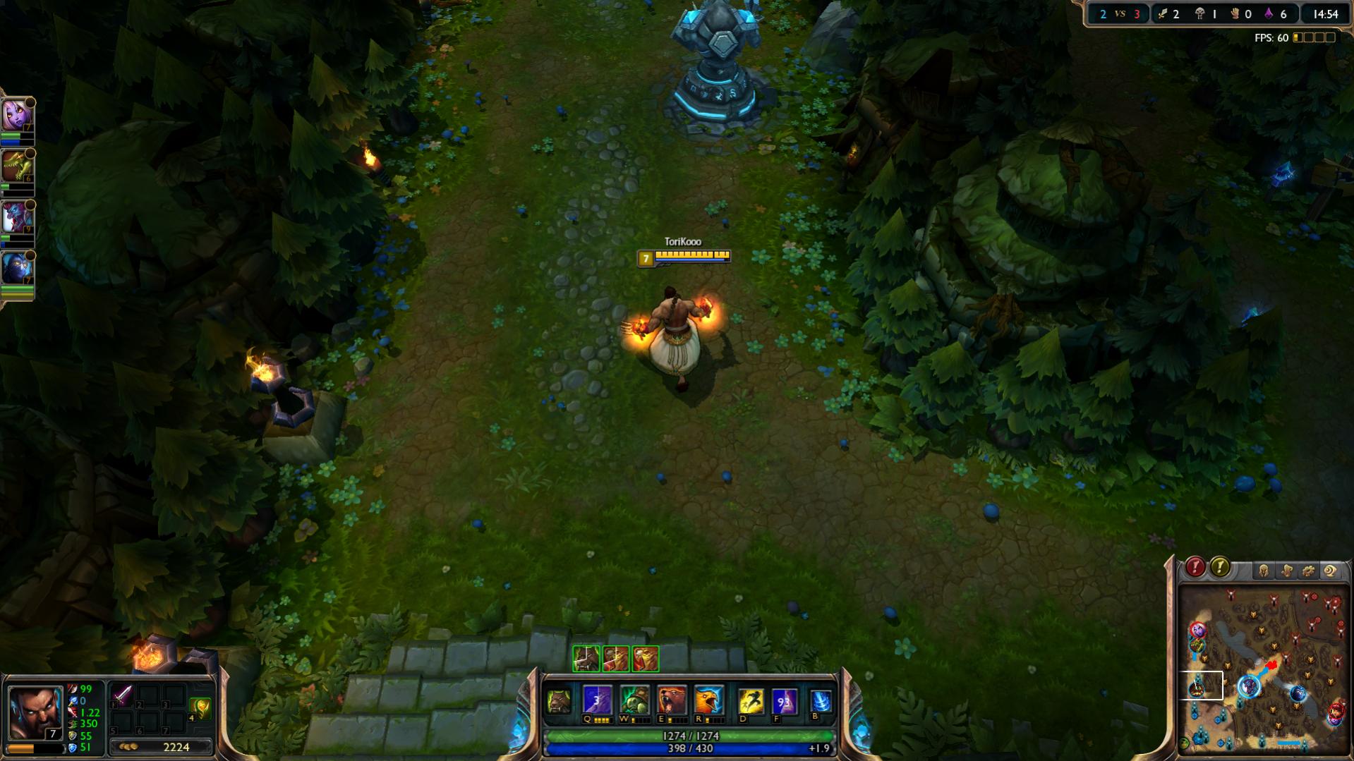

Sollte dann so aussehen.
guggi4 schrieb:

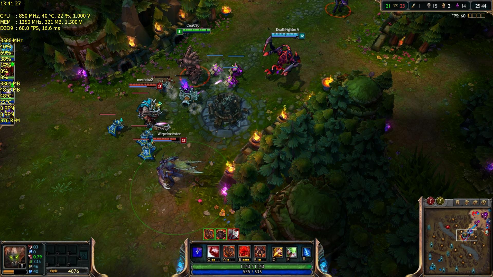

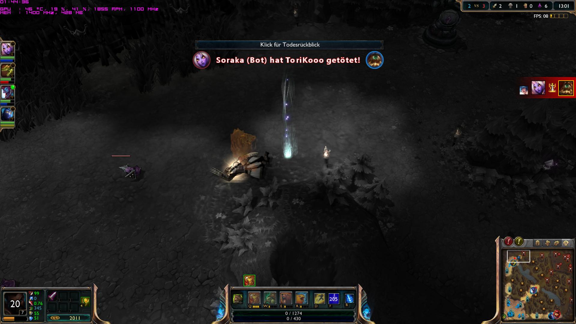

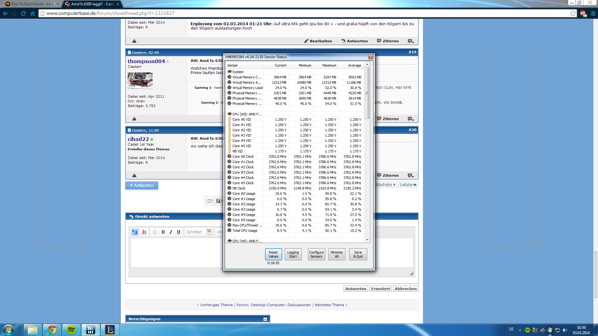

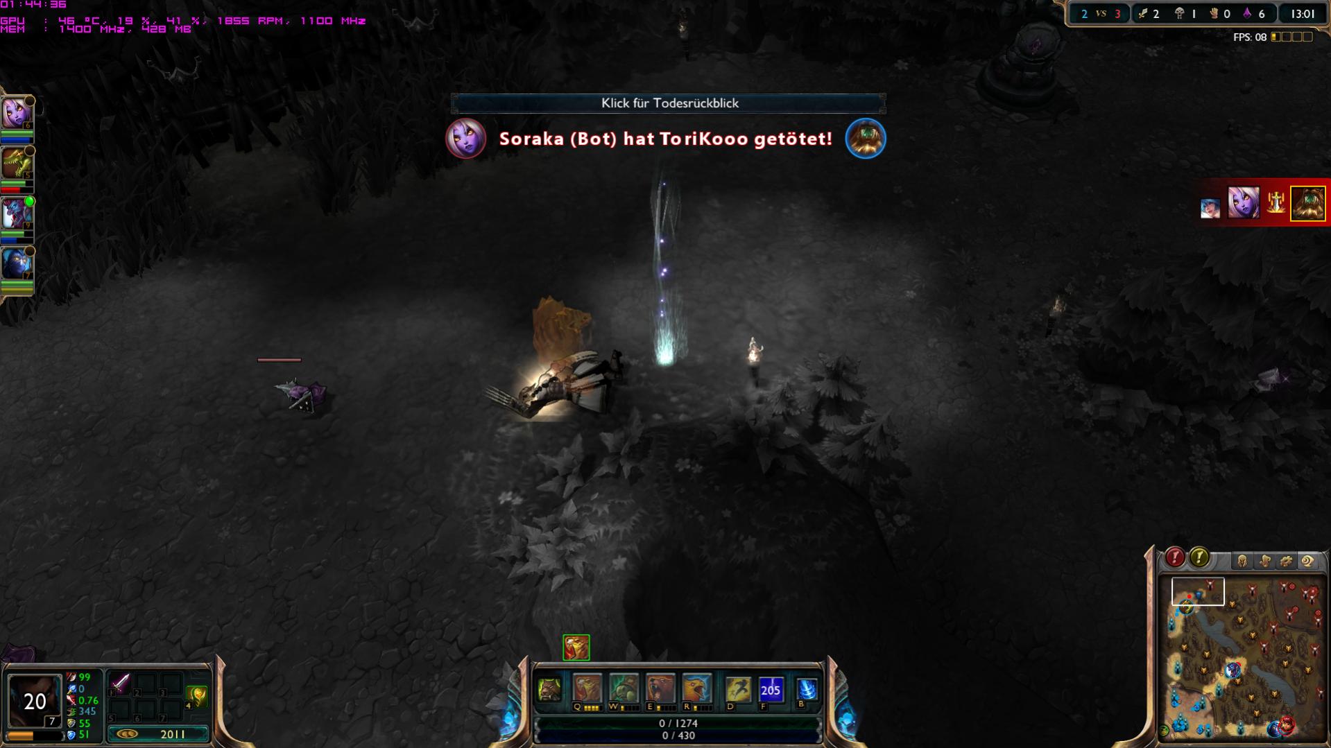

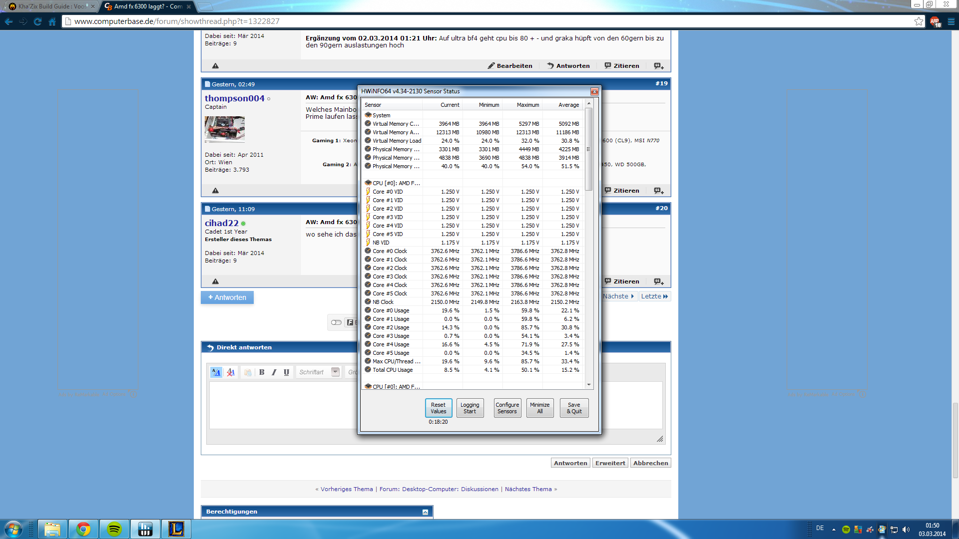

Screen03.jpg Screen02.jpg mehr konnte ich nicht habs nicht ganz verstanden :o

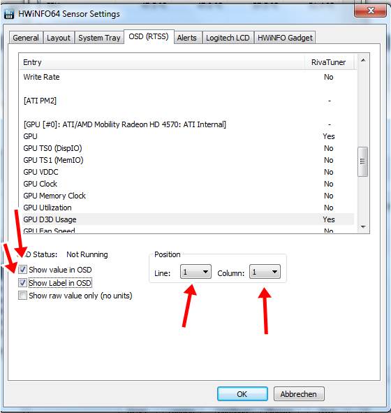

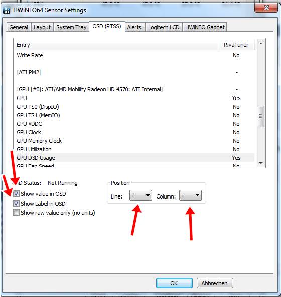

Du musst im HWiFO auf "Configure Sensors" Klicken und dann unter dem Reiter "OSD (RTSS)" folgende Dinge (die könnten anderst heißen) aktivieren:
-Core #0 Clock (CPU #0 Takt)
-Total CPU Usage (CPU Auslastung)
-Total Activity (der Festplatte, falls vorhanden)
-CPU (CPU Temperatur)
-GPU Thermal Diode (GPU Temperatur)
-GPU D3D Usage (GPU Auslastung)
Aktiviert werden die Dinge in den man sie anklick und unten bei den ersten 2 Kästchen die Häkchen setzt. Rechts daneben kannst du dann noch die Position (Line = Reihe, Column = Spalte) bestimmen in der der ausgewählte Wert stehen soll.

Das zweite Bild wo oben links die pinken Werte stehen -> hast du das gemacht als es "gelagt" hat?
Ah stimmt, sorry!
Und die Grafikkarte ist bei 19%
Also können es andere Sachen sein
- CPU ausgelastet
- HDD überfordert
- RAM voll
Ich wette da ist die CPU schuld. Nur blöd dass er die CPU Frequenz nicht anzeigen hat lassen. Im HWinfo-Bild ( das 3. ) sieht man jedoch die minimale CPU-Frequenz, da sollte das trotzdem aufscheinen. Außer natürlich er hat HWInfo nach dem Zocken gestartet, dann wars umsonst.
