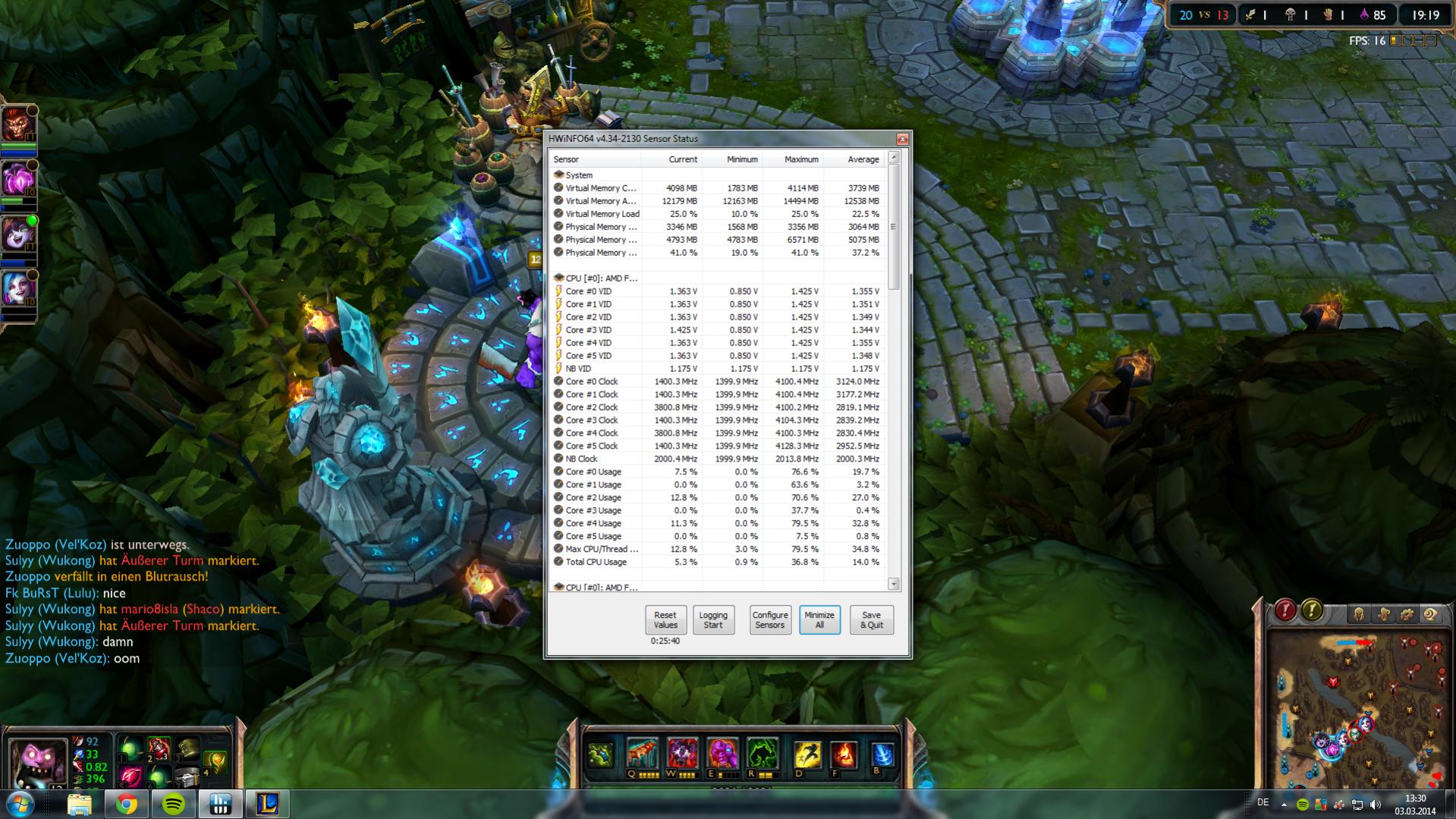

Unbenanntjj.jpg habe alles nagekreuzt man sieht aber in meinem bildschirm nix -.-
habe ich auf leistung gemacht gestern nacht aber erst und die an der temparatur kanns nicht liegen die is immer kühl bei mir hab sie noch nie über 40 grad gesehen
abber kann ja sein das ein kern immer aufällt

Falls du es nicht bemerkt hast, klar hat er auf dem Screen gethrottelt, weil die Leistung auch nur auf max 13% war...und auf den Cores wo es über 10 war, war es auch auf 3800 mhz getaktet.

Das hat absolut nichts damit zu tun. Die CPU throttelt, weil dein Mainboard nicht dafür ausgelegt ist. Wenn du das Problem beseitigen willst, musst du dir entweder Kühlblöcke oder Gehäuselüfter auf die Spawas montieren oder ein hochwertigeres Board kaufen.
Casi030 schrieb:
Man könnt auch meinen die CPU verwendet bei nichtgebrauch der Kerne die Energiesparoptionen....:-P
Dann ist der Screenshot für die Katze. Er soll das ingame anzeigen lassen und einen Screenshot machen, wenn's ruckelt.
Allerdings braucht man beim MSI-G43 gar nicht erst hoffen, dass die den FX-6300 handeln kann. Man kann ja Prime laufen lassen und die Frequenz beobachten, dann hat man die Antwort schneller.
