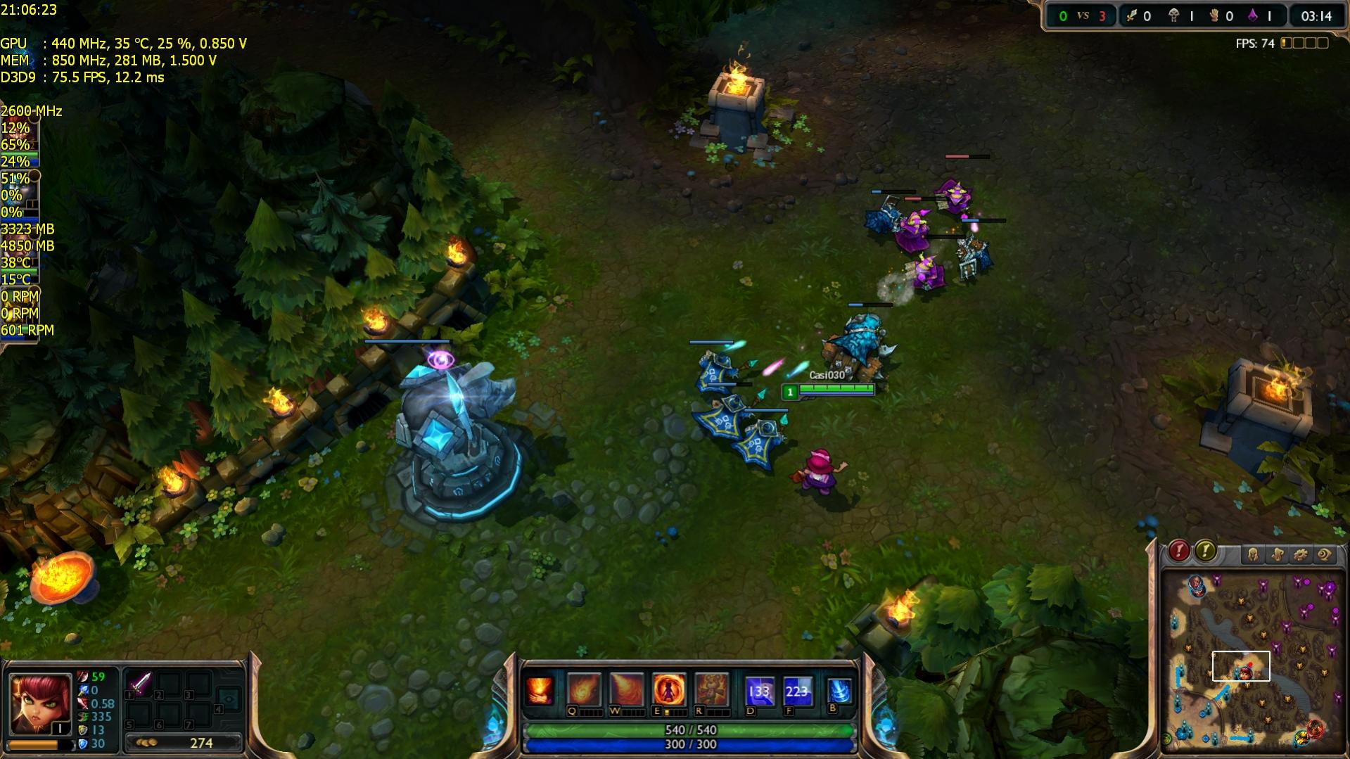

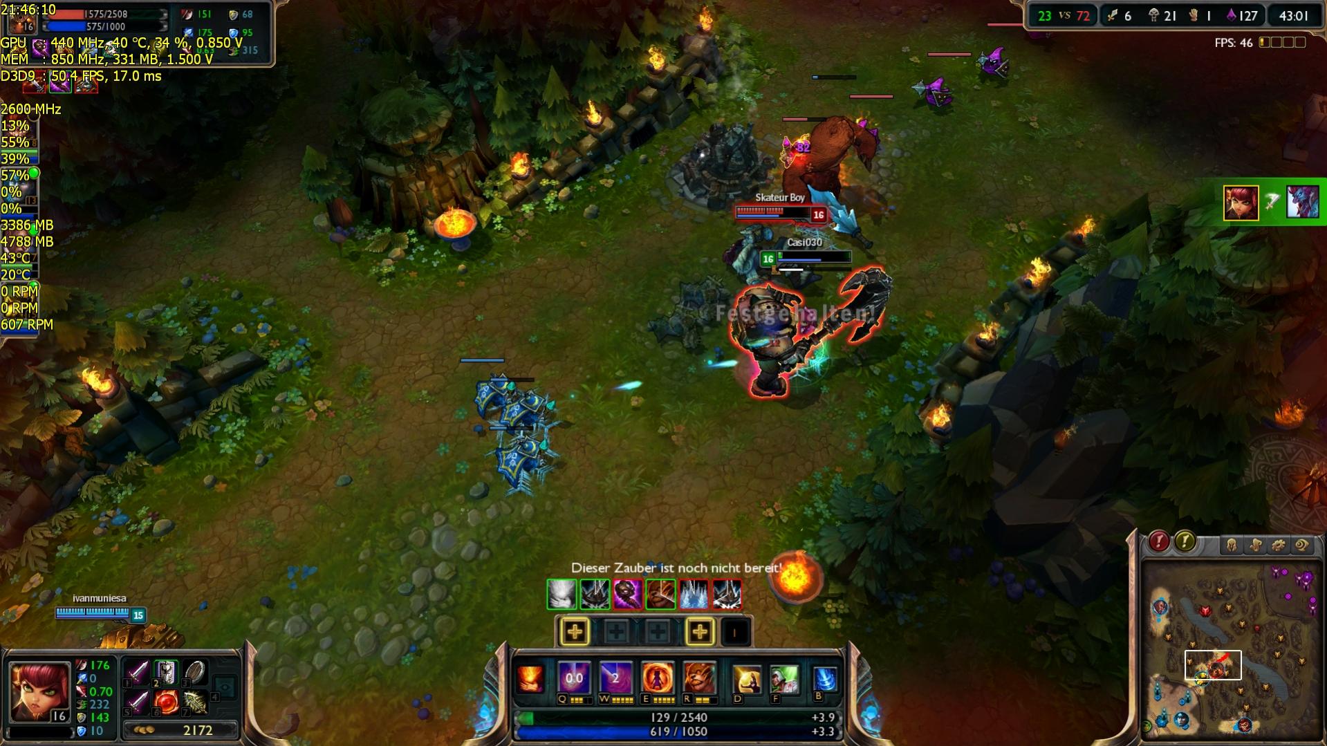

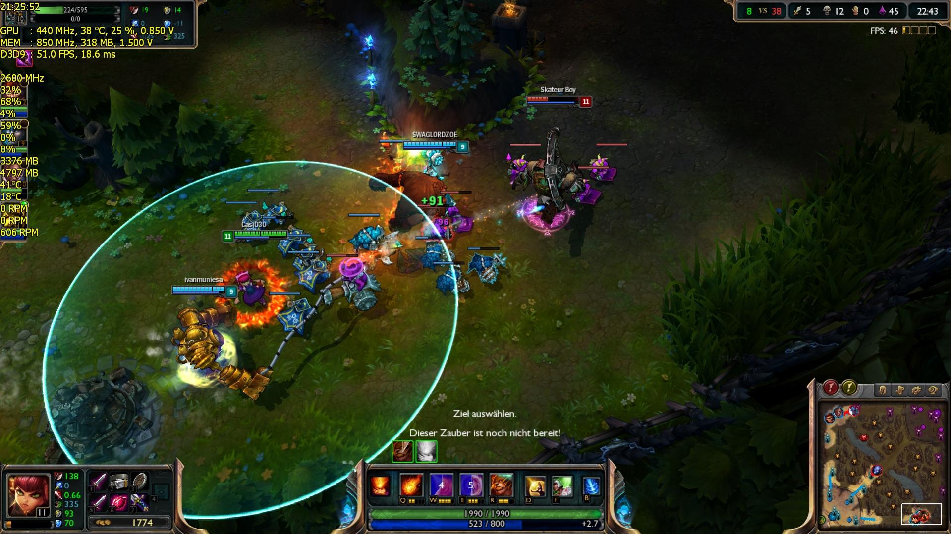

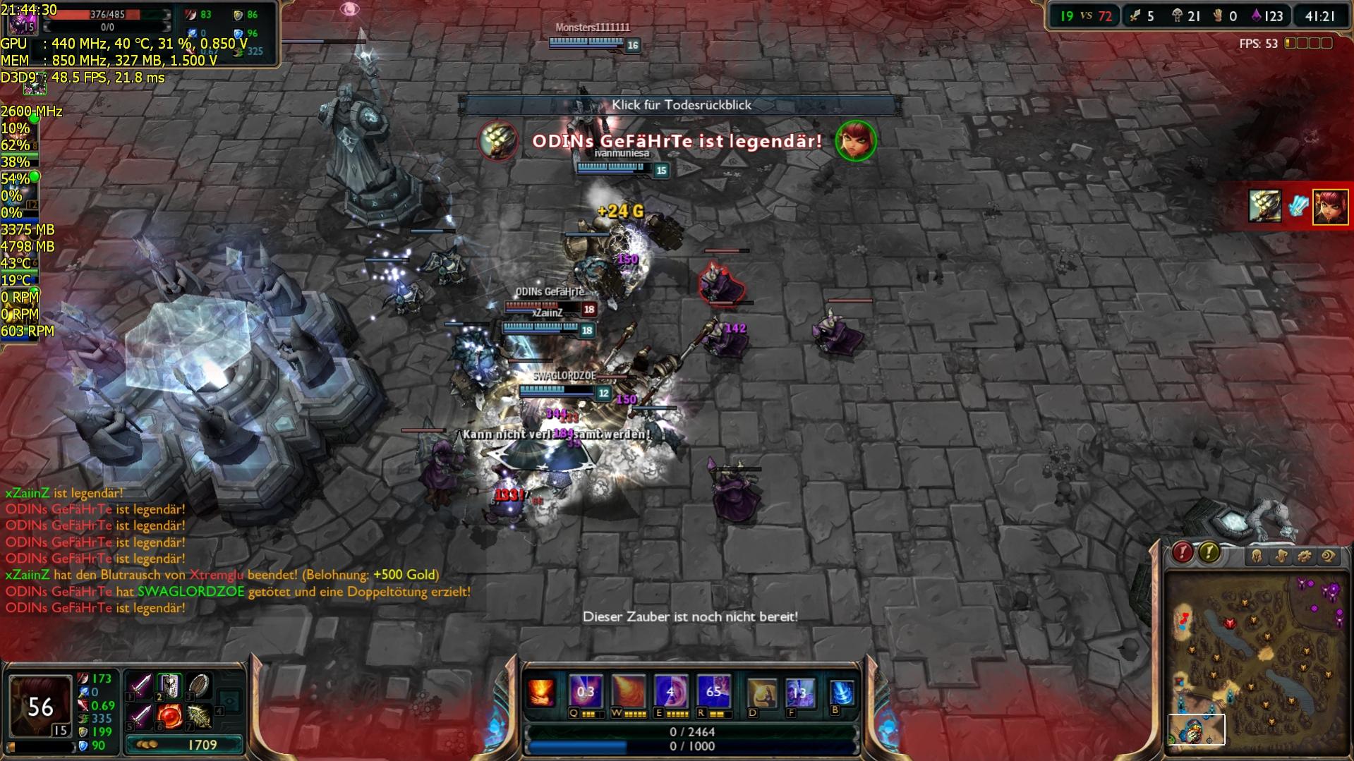

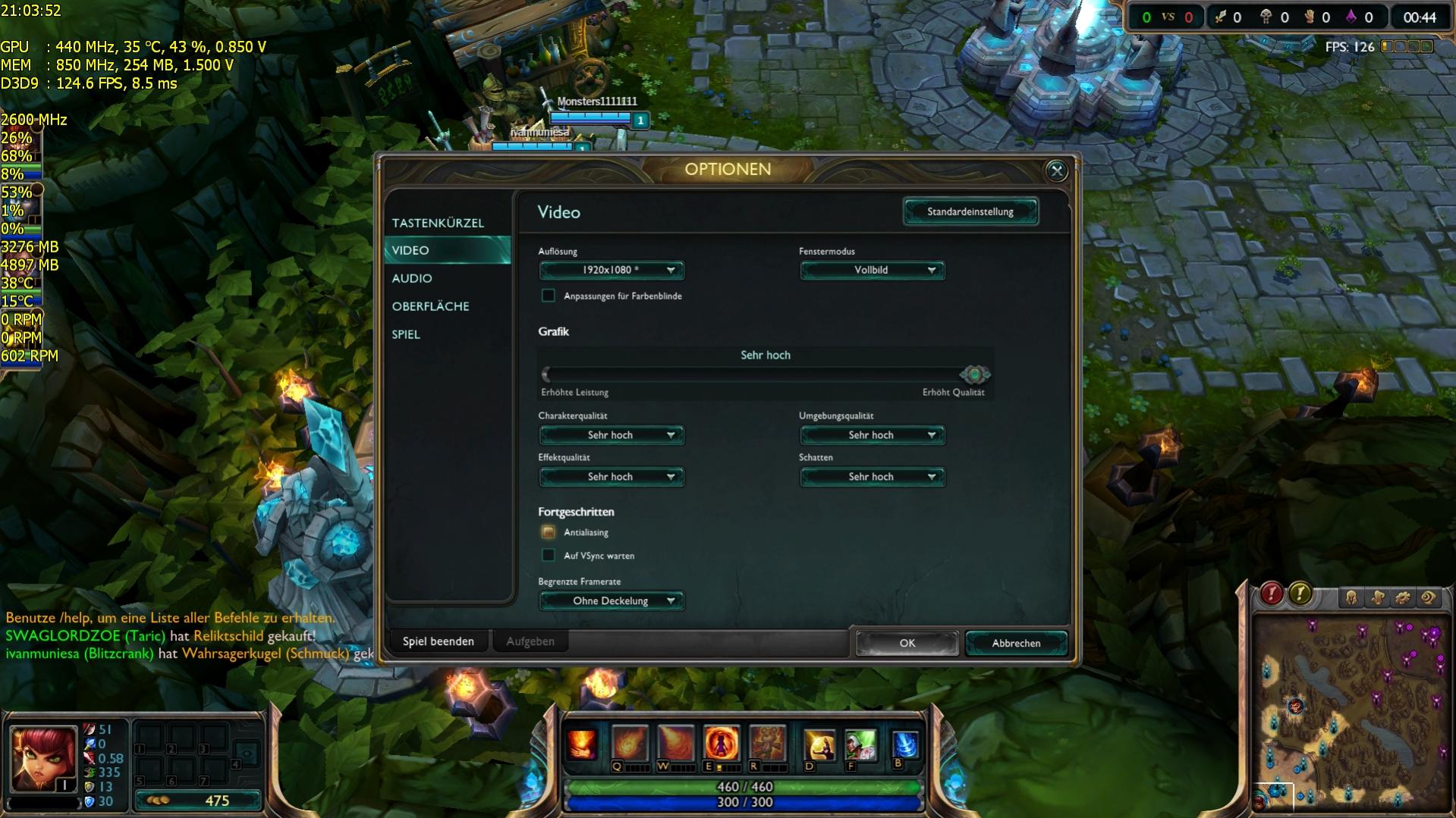

Ich empfehle nen FX 6300 @ 2,6GHz und ne 7950 @ 440/850 und diese verbrauchen zusammen Idle/Load zwischen 60-70Watt.:p
2014-03-03 21:04:28 - League of Legends
Frames: 174535 - Time: 2647945ms - Avg: 65.913 - Min: 33 - Max: 119
League of Legends_2014_03_03_21_03_53_399.jpgLeague of Legends_2014_03_03_21_06_23_873.jpgLeague of Legends_2014_03_03_21_25_53_536.jpgLeague of Legends_2014_03_03_21_44_30_783.jpgLeague of Legends_2014_03_03_21_46_10_766.jpg

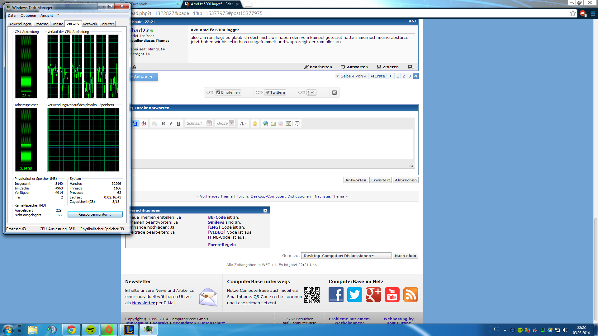

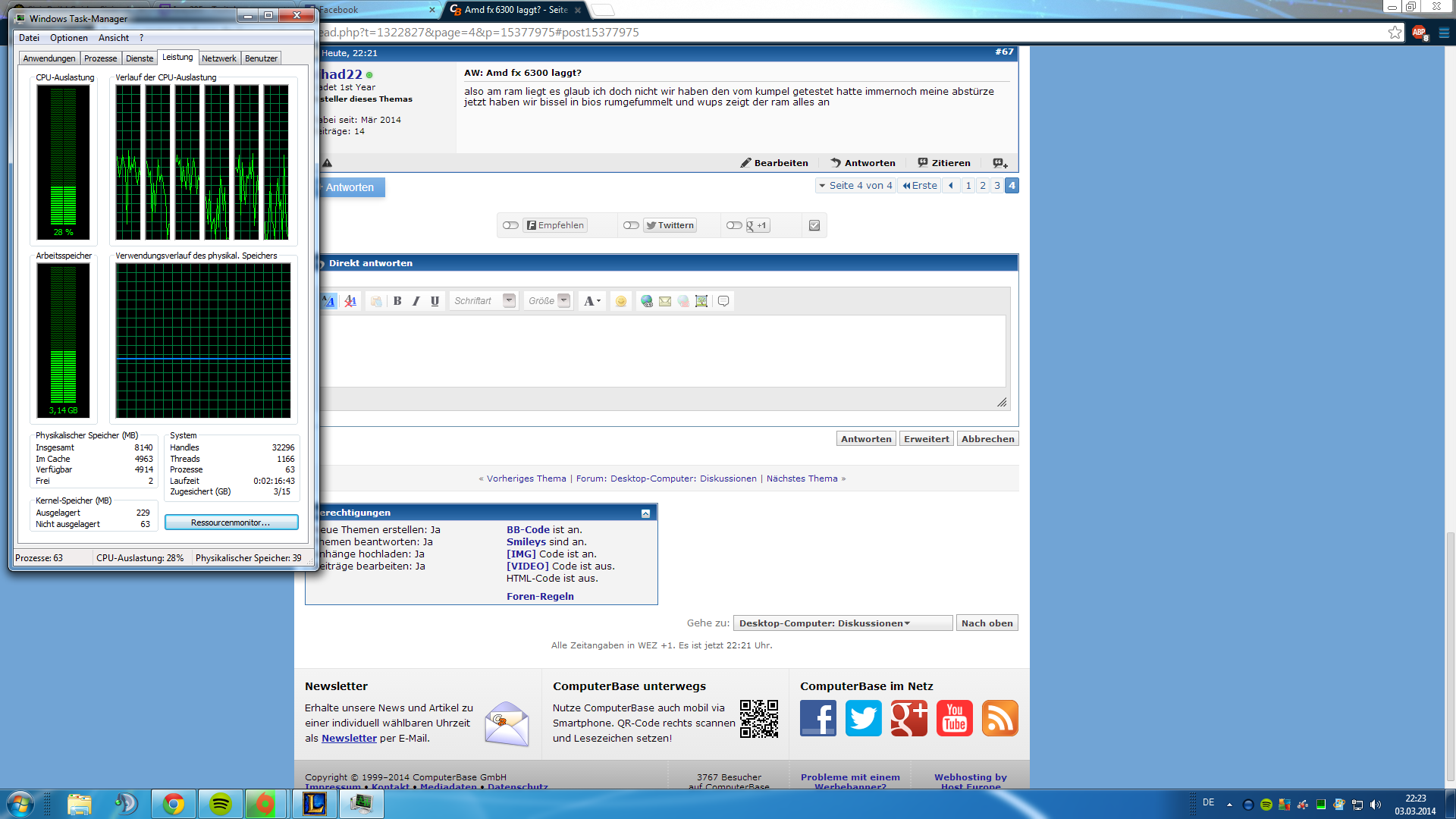

ich bin ein Kumpel von ihm ich habe bei meinem PC (i7 950) und 8gb ram mit seiner Grafikkarte gar keine Probleme gehabt.
Wir haben folgende Beobachtung gemacht:
Bei mir ist die Ram Auslastung, wie man sie im Taskmanager graphisch sehen kann, relativ konstant. Der Graph ist immer relativ gradlinig und wackelt nur leicht wenn man Programme öffnet, bleibt aber konstant.
Folgendes steht da:
"Insgesamt : 8183
Im Cache : 2047
Verfügbar : 5342
Frei : 3391"
Bei ihm jedoch wurde sobald man irgendein Programm geöffnet hat, der Graph der Ram Auslastung schwankt er mehr. Außerdem steht bei ihm manchmal folgendes:
"Insgesamt : 8140
Im Cache : 5781
Verfügbar : 5725
Frei : 0 (bis 70)"
Das kann doch nicht normal sein. Liegt das daran, dass der Prozessor nicht gut mitmacht? Oder kann vielleicht auch einfach der Ram beschädigt sein?
Noch eine Problematik: Bei HWMonitor zeigte seine Temperatur 18-33 Grad, als er gestern Nachts im Bios nachgeschaut hat, war die Temperatur über 40°C, ohne, dass irgend ein Programm läuft (also eigentlich Idle).
Wir haben bei Caseking angerufen und sie meinten, es könnte auch ein Montagefehler vorliegen, aber warum sollten diese Werte sich unterscheiden?
Wir testen jetzt meinen bei mir funktionierenden Ram (und meine Festplatte) an seinem PC und schauen mal, wie das ergebnis ist.

Wir haben jetzt meinen ram eingebaut, und siehe da:
"Insgesamt: 8140
Im Cache: ~1780
Verfügbar: ~5600
Frei: ~4000"
Somit muss eindeutig ein Problem am Ram vorhanden sein, da bei meinem Ram 4000 frei sind. Wir machen eine Test LoLrunde! Antwort in ~30-60Min

Unbenanntanas.png also das gibs doch nicht schaut mal wie es bei euch aussieht ich habe am anfang wenn ich mein pc starte
4000 dann sinkt er mit der zeit auf das was iht sehen könnt..........
