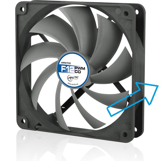

Schau halt mal nach, ob auch die Gehäuselüfter in die richtige Richtung zeigen (meist ein Pfeil an der Seite)
Gerade wegen Hitzestau im Gehäuse, kann sich die CPU stark erwärmen
Alternativ geht der Luftstrom immer in die Richtung der 4Streben ;)
