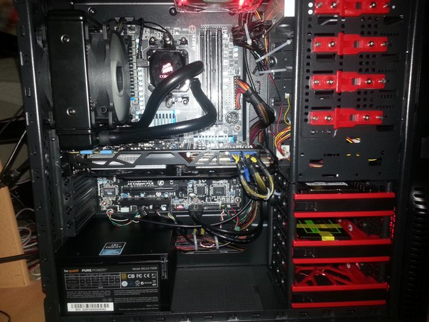

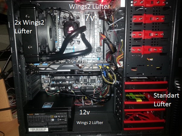

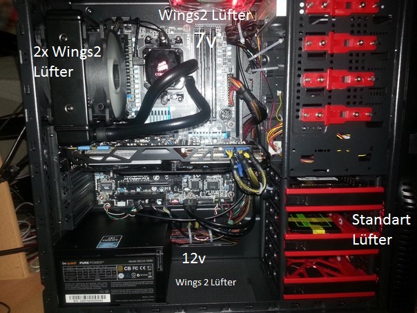

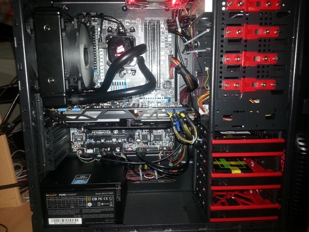

habe das gehause Deluxe sh891 die standart lüfter alle duch be quit silent wings 2 ersetzt so wie auch die standart lüfter von meinen waku h80i alles durch die wings 2 ebenfals ersetzt hab . Die Lüfter laufen dauerhafft auf 1100rmp bei den waku egal ob Desktop oder games weil sonst wird es zu laut :D und die 2 anderen gehäuse lüfter einer auf 12 v der andere auf 7 v ..
habe mein pc grade ma vor 1 halb wochen selber zusammengebaut alles neu teile tip top

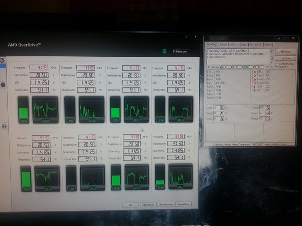

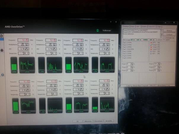

hast du aber trotzdem vorschllage wie man den kühler halten kann beim zocken hab dein program ausprobiert laufen alle 8 kerne auf 55° also wird die cpu nur 55 ° heiß oder wie?
Hallo!
Das sieht gut aus soweit. Habe die Lüfter ebenfalls durch Silent Wings ersetzt. Die drehen zwar nur
max. 1600 U/min, aber sind wesentlich leiser als die Original Lüfter.
Und ich habe die Lüfter nicht wie eigentlich vorgesehen an der Wasserkühlung angeschlossen, sondern
direkt am Board CPU_FAN1 / CPU_FAN2, weil ich die mit dem ASUS Fan Expert besser regeln kann.
Die CPU wird beim zocken 55 - 65 Grad heiß. (besonders wenn er im Turbo 4335 MHz läuft).
Wenn Deine CPU sich in diesem Temperaturrahmen bewegt ist alles Okay :)

Ich verstehe grad nicht was du meinst, wenn alle 8 Kerne 55 Grad haben ist die Temperatur = 55 Grad. Oder meinst du die Temperatur addiert sich? Das wären ja dann 440 Grad.
Das wäre nicht nur eine Kernschmelze, sondern würde dir ein Loch ins Board brennen :))
Hahahahahah ja ok dann liegt es bei 55 na dan ist alles in ordnung dank danke ich euch xD
