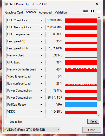

Habe GPU Z mal laufen gelasen Die Auslastung bleibt konstant auf 98-99%

Wir sehen: Graka voll ausgelastet, CPU voll ausgelastet, RAM voll.
Dann würde ich bei dem Fehlerbild als erstes aufs RAM tippen.
Eventuell schaffst Du es auf die HDD-LED zu schauen wenn es Ruckelt.
Trifft beides Zusammen ist es sicher das RAM.

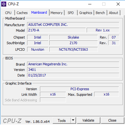

Hier ein Screen von CPU-Z(Mainboard)

ok, ein BIOS/UEFI Update auf Version 3802 lohnt auf alle Fälle, wird doch die Performance etc., verbessert, steht da.
