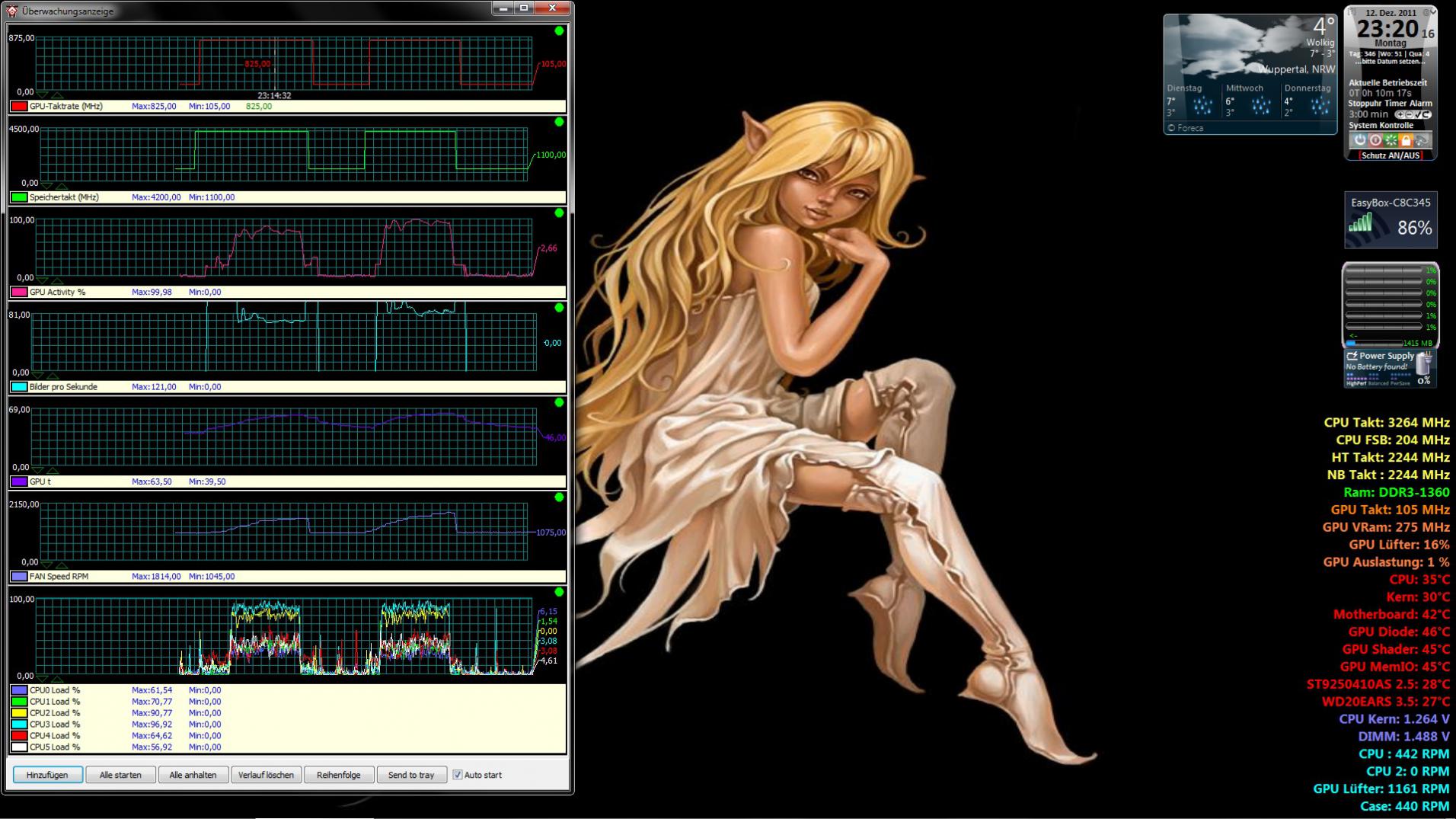

Wie ist die Auslastung von CPU(Kerne) und der Graka beim Spiel?
Das würd ich mal aufzeichnen z.b. mit dem Ati Tray Tool.
Mal ohne Übertaktung versucht?
Z.b. mit 3GHz und deinen 3,5GHz aufzeichen.
Schaut dann so aus:
OK,der ist Default getaktet.
Dennoch mal mit weniger Takt Testen wenn du nicht Übertakten willst.
