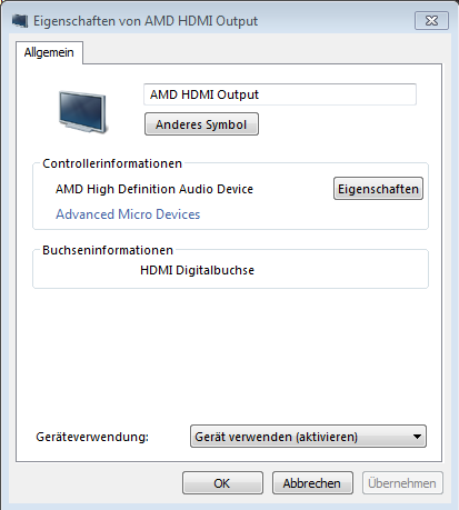

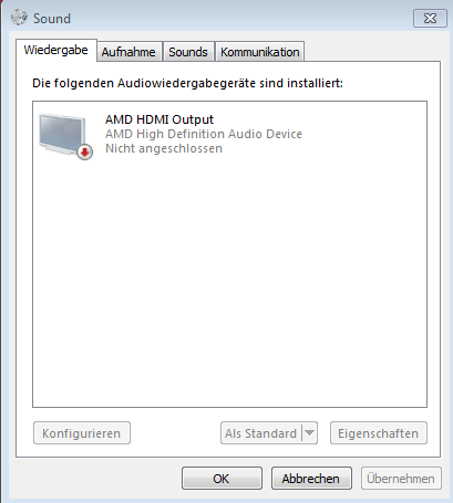

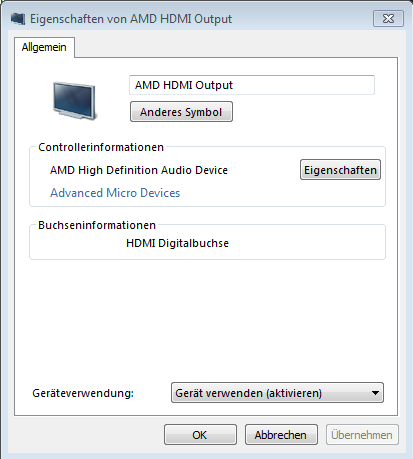

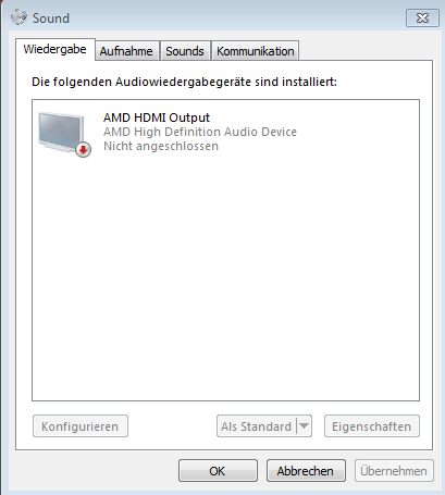

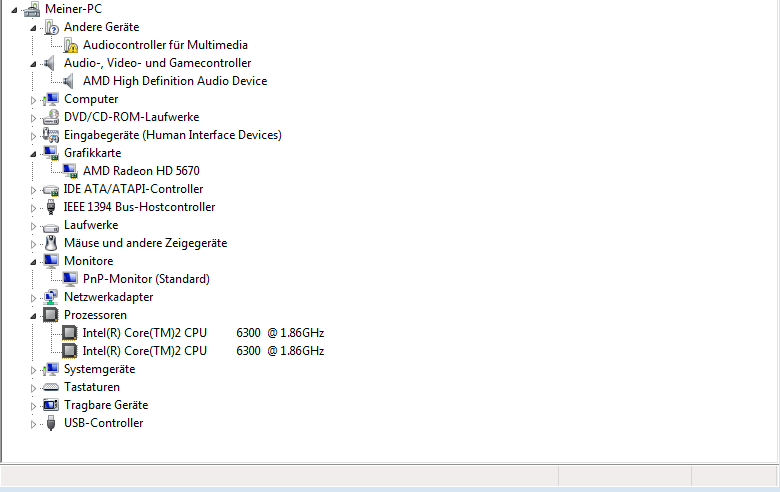

Hallo ich habe ein problem.
Ich habe einen neuen pc bekommen alles fuktioniert aber wen ich gerne ton abspielen möchte boxen headset mir rot/grün stecker
Steht immer amd hdmi output nicht angeschlossen und mein headset nimmt er auch nicht ? was kann das sein
BITTE HILFT MIR

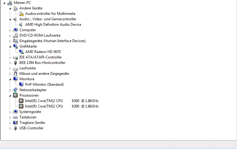

Keine Soundkarte installiert.
Das was da angezeigt wird dürfte der Sound über die Grafikkarte sein.
Zeig mal den Gerätemanager und darin die Sound ausgabegeräte
Kannst auch den Treiber neu installieren.
Sieht so aus, als hättest du keinen Soundtreiber für den Onboard-Sound deines Mainboards installiert.
Der dir angezeigte "AMD HDMI Output" kommt von deiner Radeon, welche Ton über HDMI z.B. an einen TV (oder Monitor mit integrierten Boxen) weitergeben kann.

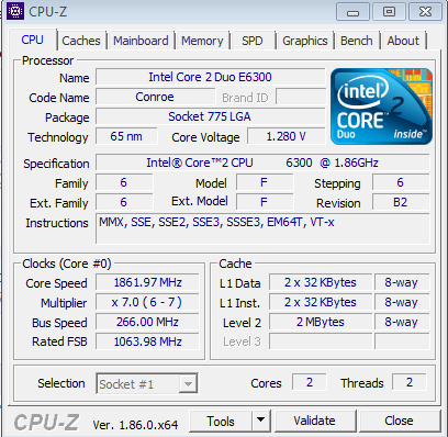

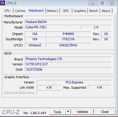

Welches Mainboard hast du verbaut?

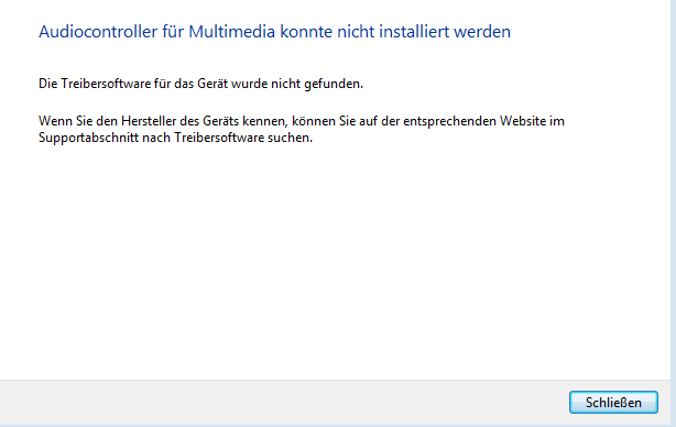

das `? habe einen monitor mit einen weißen stecker
da ssteht wen ich den treiber aktualiesieren will

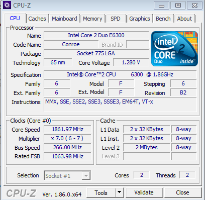

sowas ?
soooo daS ?
Das ?

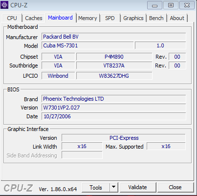

Bietet Pacard für deinen Fertig-PC keine Treiber an?

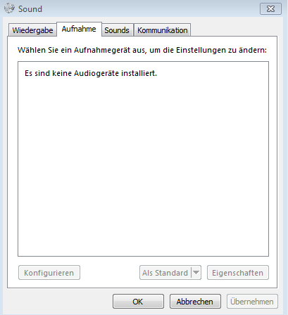

Sobald Du eine Grafikkarte mit einem Monitor per HDMI anschließt, wird immer der Sound über HDMI aktiviert. Daher mußt Du hier immer
  • AMD/Nvidia/Intel als Audiodevice in den Audioeinstellungen deaktivieren bwz. deinstallieren.
  • Onboard- oder andere Soundkarte installieren und in den Audiostellen aktivieren
Erst dann kannst Du die üblichen Audioanschlüsse nutzen.
Evtl im Bios auch mal den Onboard Sound aktivieren?
