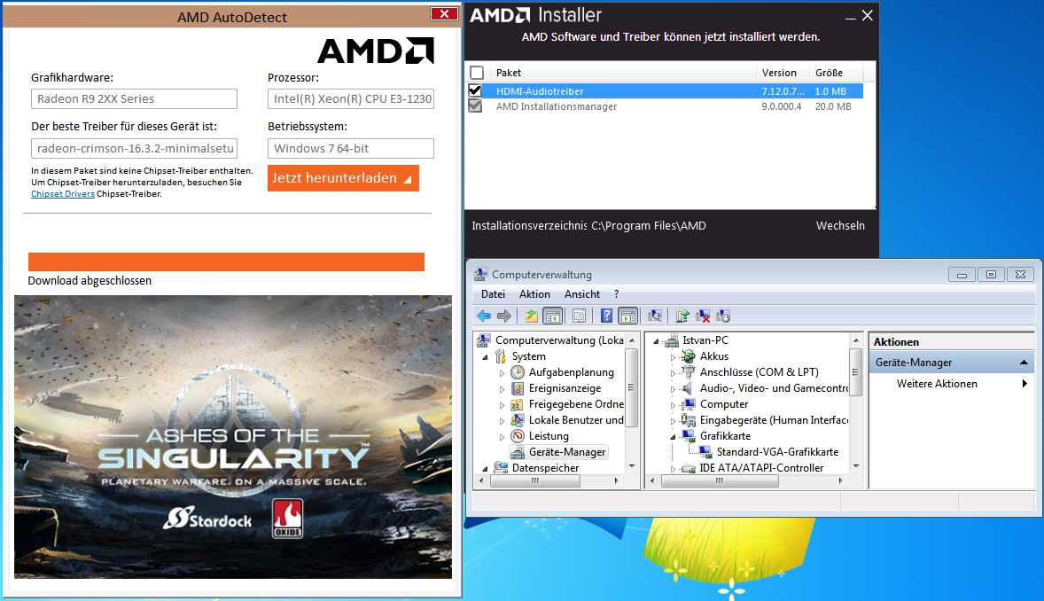

Hallo liebe CB´ler,
ich habe auf meinen Rechner Windows 7 64bit neu installiert.
Nun wird alles erkannt bis auf meine AMD Radeon R9 280X Grafikkarte.
Ich habe mir von AMD den AutoDetect heruntergeladen, er erkennt auch welche Grafikkartenmodell bei mir verbaut ist.
Nach dem Download startet der AMD Installer, dieser will aber nur HDMI Audiotreiber installieren.
Habe auch schon manuell den passenden Treiber "radeon-crimson-16.3.2-with-dotnet45-win7-64bit" herunter geladen, selbes Problem.
Nach der Installation habe ich weder das Controlcenter drauf noch läuft die Grafikkarte ordnungsgemäß.
Kennt Ihr dieses Problem?

ich habe ein "Win7 Image inkl aller Treiber bis Juni2016" (nichts offizielles - aber auch nichts gecracktes) genommen und legal mit meiner Win7-Serialnummer aktiviert.
Updates sind auf den aktuellsten Stand. NET Frameworks sind ebenfalls installiert. Boardtreiber inkl. VGA sind auch installiert.
Das ist auch das erste mal das so ein Problem bei mir auftritt.
Meint Ihr das liegt an dem WIN7 Image?

ich habe den Treiber auch direkt geladen sogar den BETA Treiber getestet.
BETA, FullPackage und Minimal Driver Package resultieren alle im selben beschriebenen Problem.
Zwischen den Treibertest habe ich das "AMD CleanUninstall Utility" genutzt um die Treiber sauber deinstallieren/installieren zu können.
Ich habe es jetzt wie vorgeschlagen über die INF Treiber manuell installiert, aktuell schauts gut aus, ich habe 3DMark drüber laufen lassen und sehr gute Ergebnisse erhalten.
Ich werden es gleich mit einem Spiel testen :)
