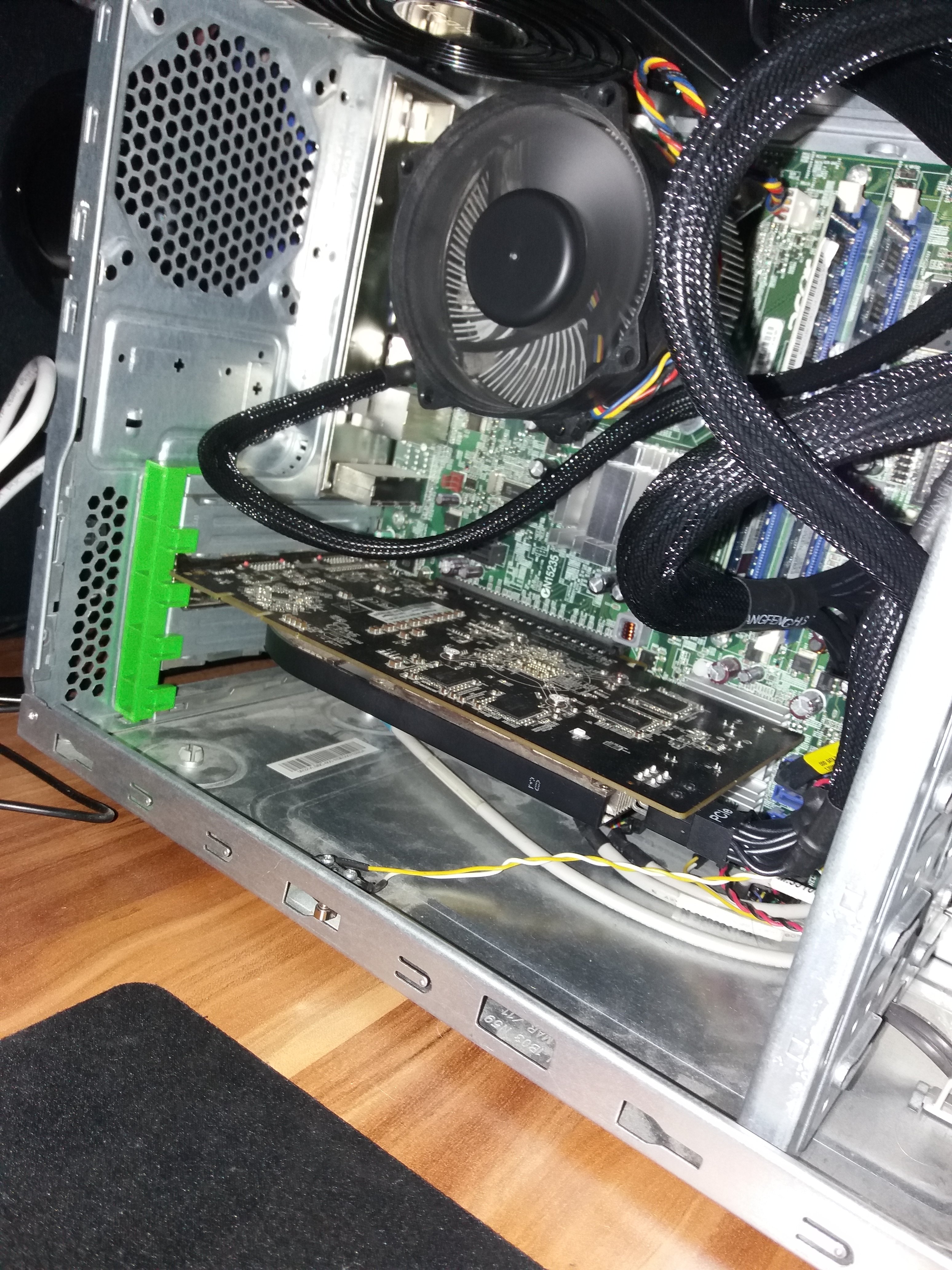

zeig mal n bild von der karte und dem pc innenraum

Hast du dein Seitenpanel auch immer offen oder ist dein Case geschlossen? Wenn du dein Case geschlossen lässt, bau die Seite wie in deinem Foto aus und lass es so, so kann die Hitze zumindestens entweichen und nicht im Case noch weiter aufhitzen
