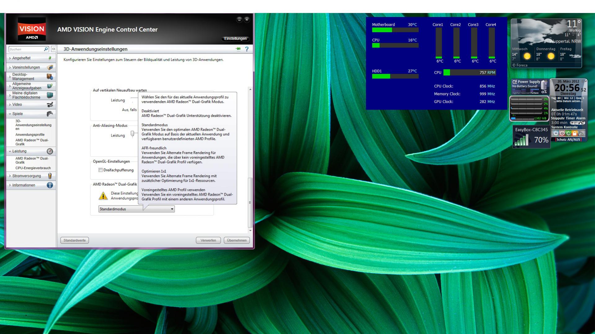

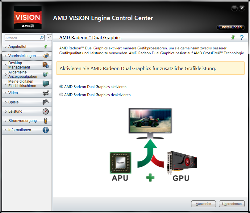

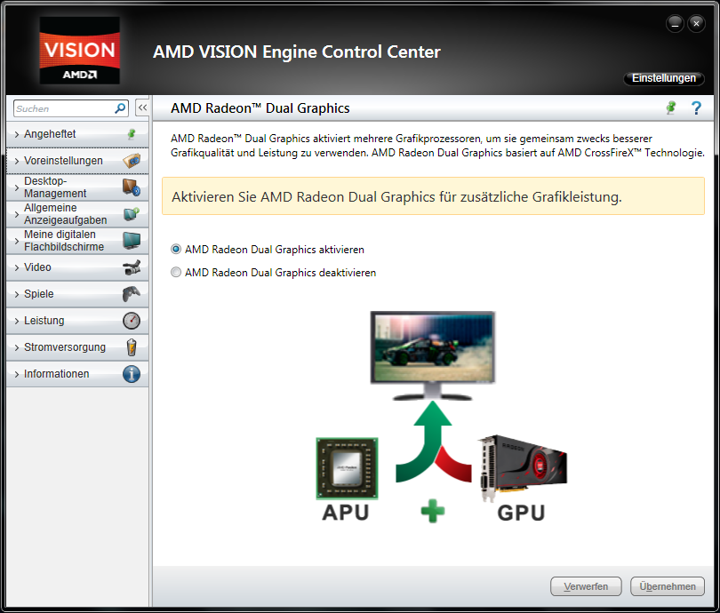

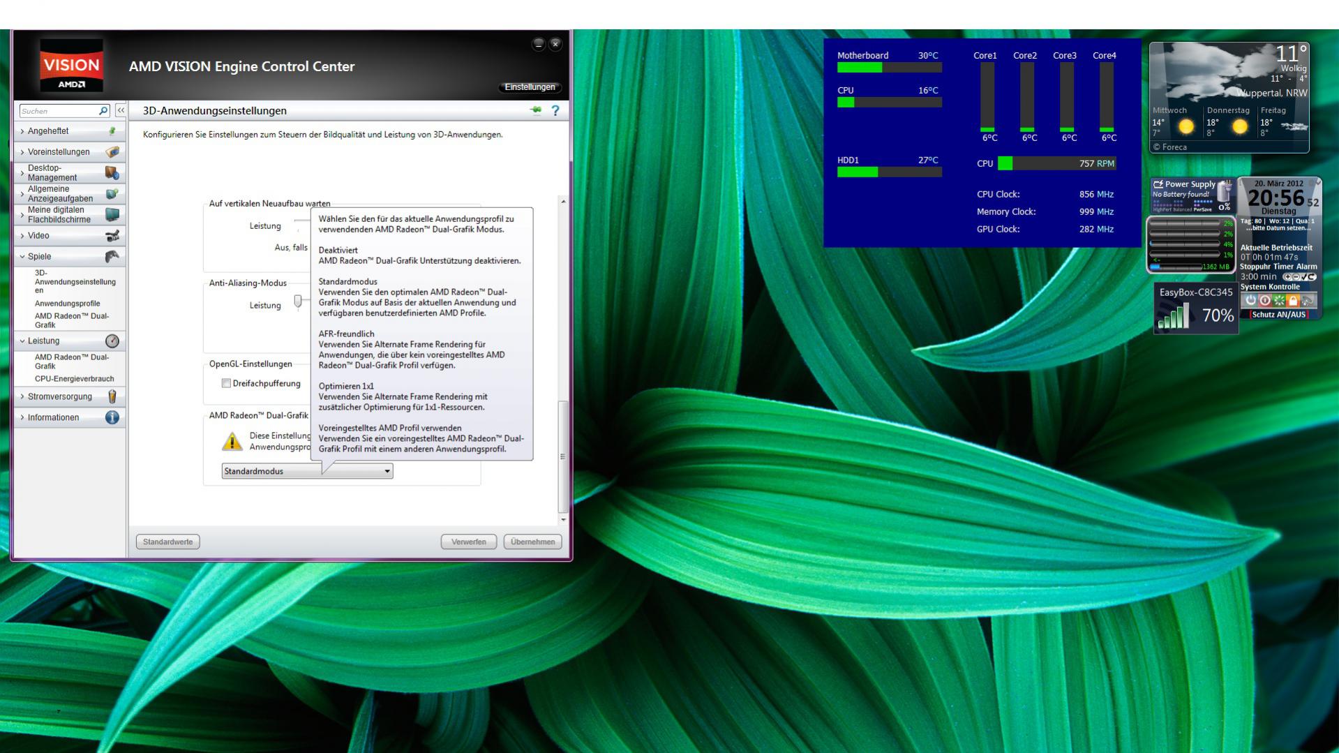

Casi030 schrieb:
Bei der Graka hätte ich nie gedacht das die sooo Leise ist mit dem Kleinen Lüfter.
Was hast denn im Treiber für Dual-Graphics genommen?
Hast die Varianten schonmal Durchgetestet?
es gibt nur zwei möglichkeiten: dual-graphics an oder aus und die ergebnisse der varianten stehen oben :).
@ArnoNühm
Nur mal aus Interesse, wie stehts bei deinem System mit Mircrorucklern? Die Kombi aus A83870K und 6670 hat bei mir gar nicht schön ausgesehen ab 50fps abwärts.
hm, also bei mir sieht das so aus.
GeneralAnal schrieb:
@ArnoNühm
ehrlich gesagt konnte ich bisher nichts verdächtiges wahr nehmen, weder bei benchmarks, noch bei spielen, hab bisher aber auch nur nfs the run und blocks that matter darauf ausprobiert. 90% der zeit spielt die kiste nur videos oder musik ab :)
@Casi030
Ist bei mir auf Standard. Gibts denn irgendwelche Vorteile gegenüber den anderen Profilen?
