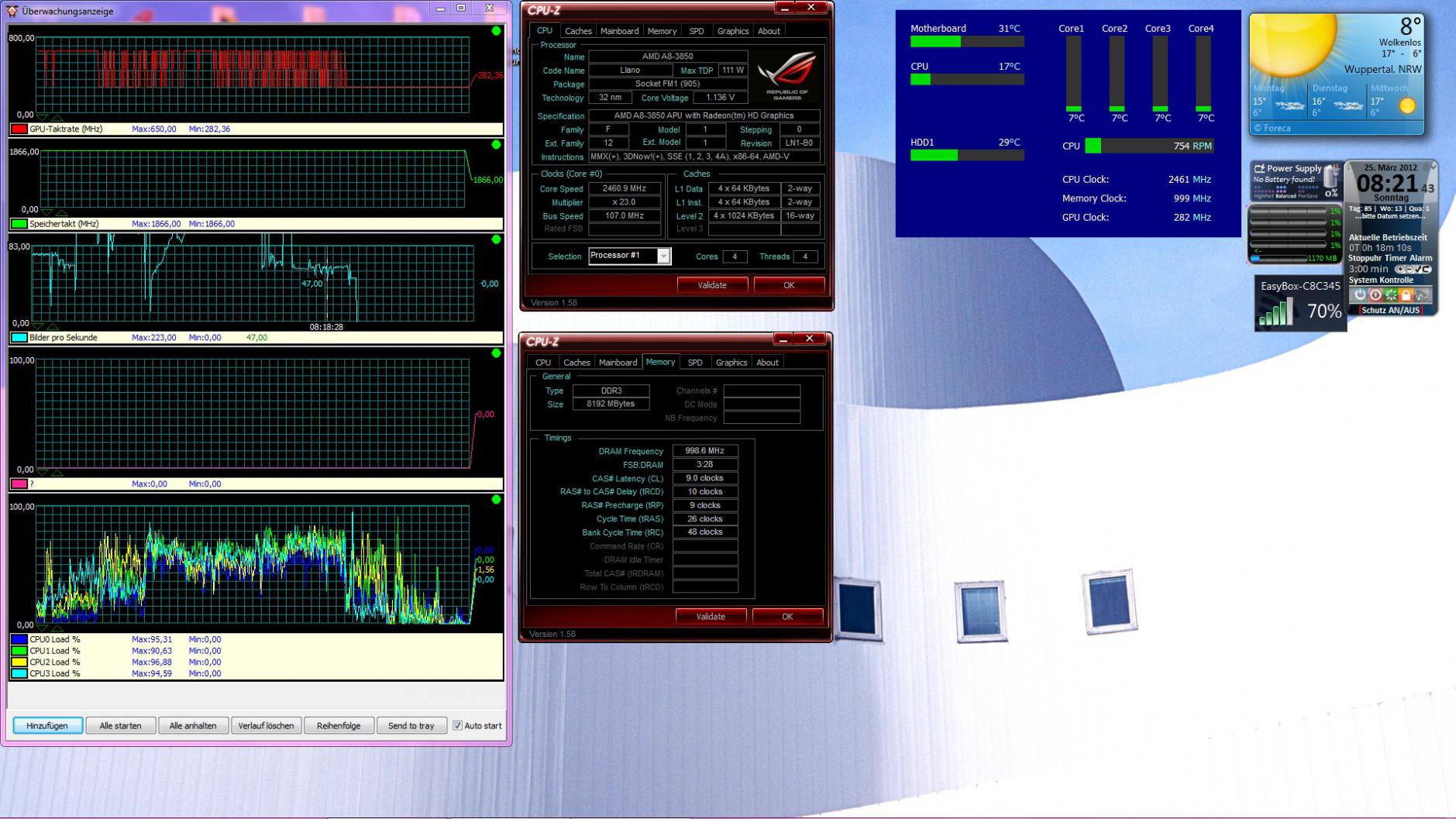

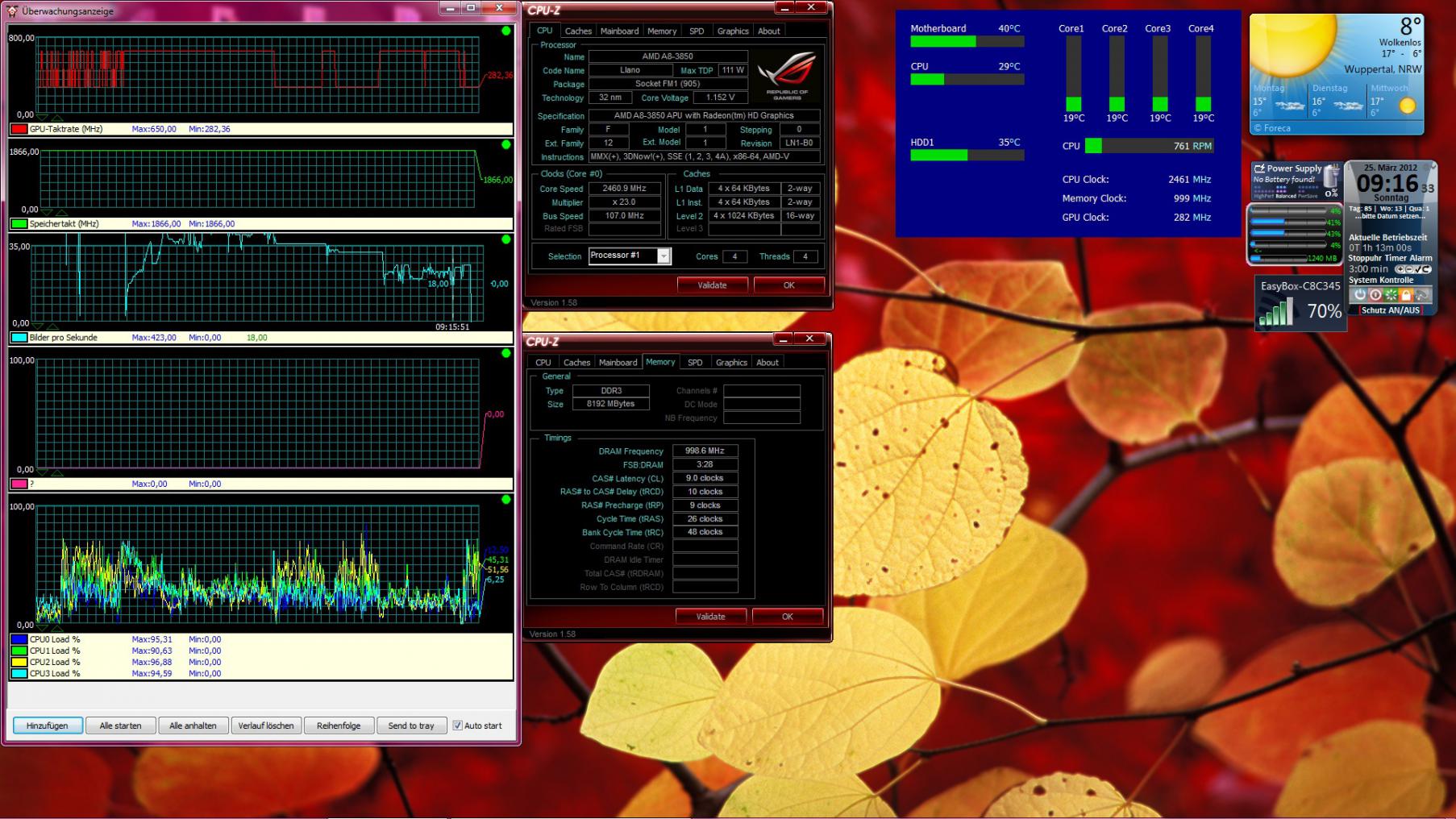

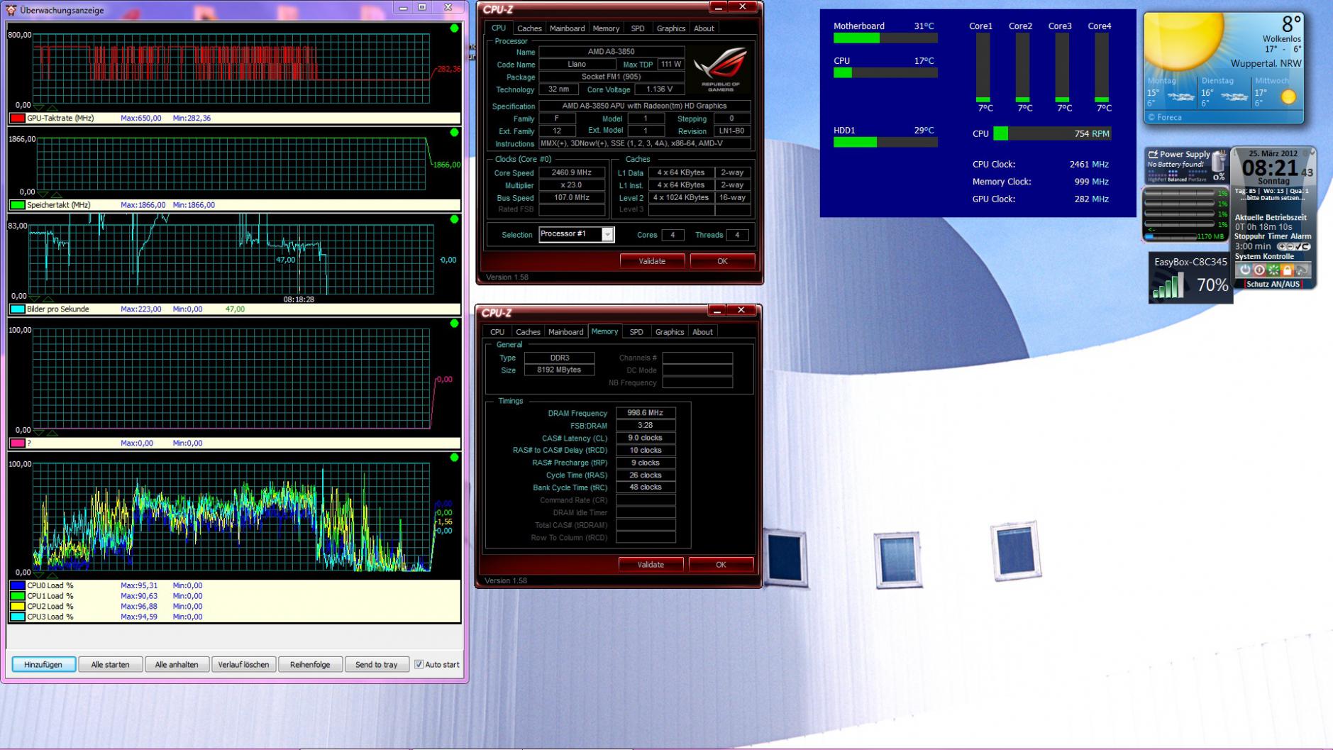

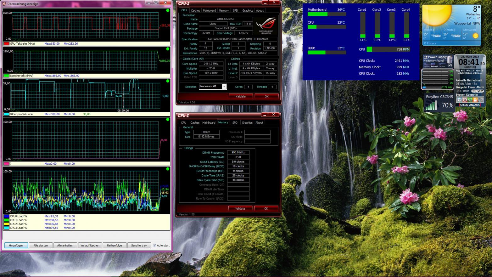

Was ein Spiel......1,98GB Installiert,wenn die Auslagerungsdatei nicht über 20GB ist,bekomm ich fehler,endloses Laden......sobald der Ram voll ist mit 7GB......
Getestet hab ich das Fliegen überall,ansonsten bin ich in der Stadt geblieben.
Im Spiel mit max Intel Spielesettings :D 1024x768 alles min,dort hab ich wenn ich über die Karte fliege mit 100-200 Bildchen immer noch ein leichtes Stocken und egal was ich mache,mein HDD ist am Blinken/Laden,außer ich bewege mich nicht.
Stell ich rauf auf Spielesetting,so kann ich bis auf 1920x1080,Hoch mit 4AA und 8 AF einstellen und hab ein min Einbruch von rund 18,im Schnitt waren es aber rund 23-28 Bildchen.Alle Bewegungen im Spiel(Personen,Schiffe....) wirken dabei aber nicht abgehackt,sondern recht flüssig.Das Zoomen war garkein Problem.
Das größte Problem ist da die HDD,die sich beim Fliegen über die Karte überschlagen hatte je mehr geladen werden musste.
Mit ner SSD dürfte das Ruckeln beim fliegen über die Karte sicherlich weg sein und somit gut Spielbar mit 1920x1080,Hoch mit 4AA und 8AF.
Selbst mit 2460MHz begrenzte die CPU nie.
