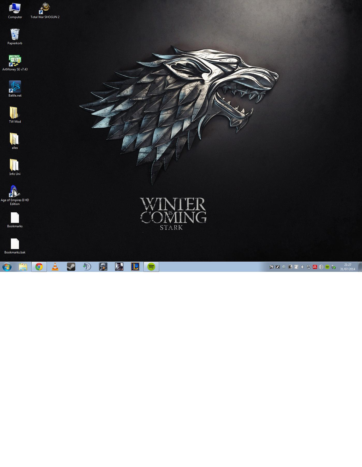

Beim letzten Spielen stürzte mein PC ab, seit dem hab ich blaue Streifen und kann Windows nicht starten. Erst wenn ich im abgesicherten Modus den Grafikkarten Treiber komplett lösche kann ich Windows starten. Installier ich ihn jedoch wieder gehts von vorne los.
So siehts nun bei mir auf dem Desktop aus:
Ist da noch was zu retten? Oder ist die Graka hinüber? Bzw was ist da denn kaputt gegangen?
LG,
Vincent
Was soll an dem Bild sein?
Nun da sollten eigentlich blaue streifen zu sehen sein. Wenn ich selbst auf den Screenshot klicke sehe ich sie noch.

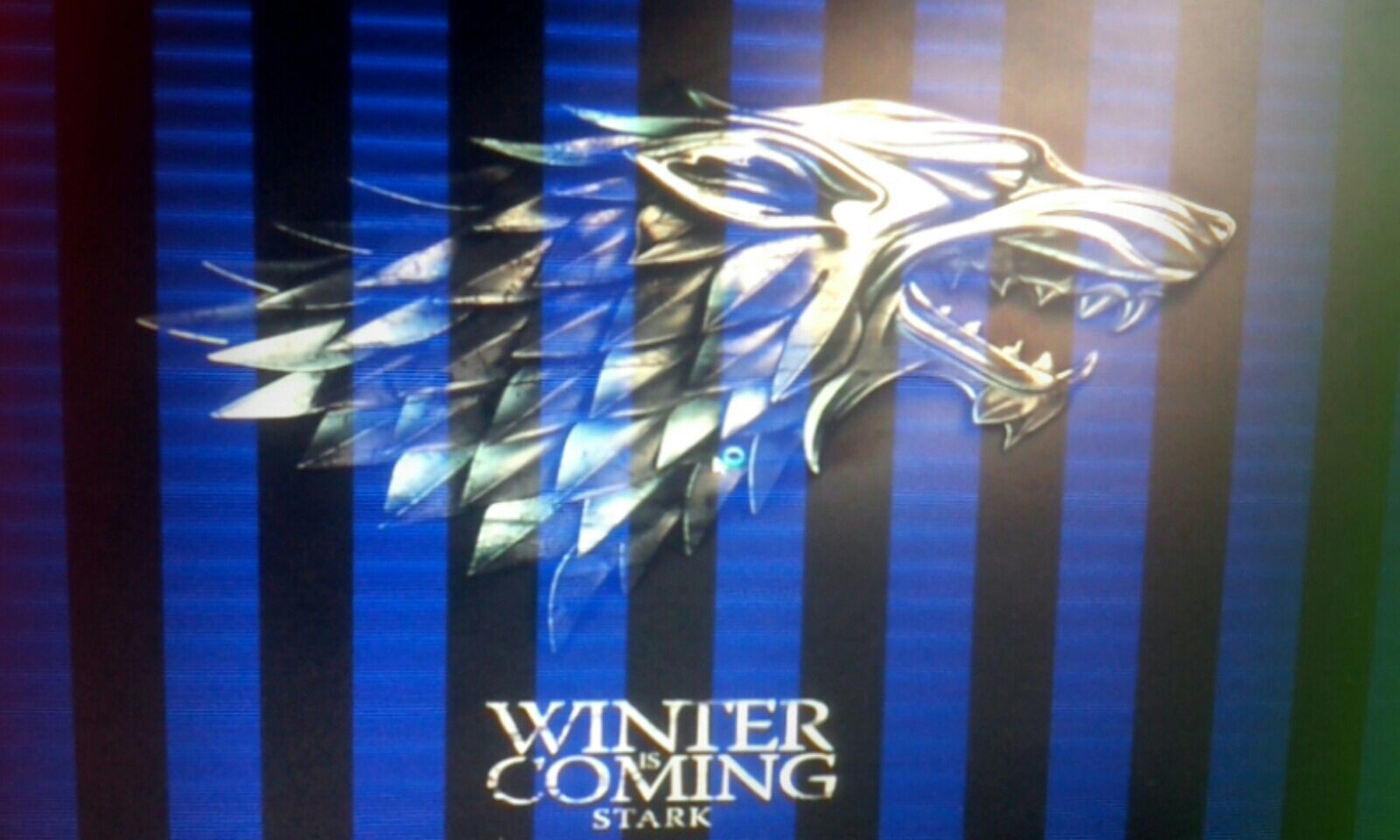

Ich versuch mal ein bild mit dem Handy zu machen und hier hochzuladen.
Würde mich sehr überraschen. Meinst du sicher? Wenn ich die Grafikkarten treiber installiere fährt er überhaupt nicht mehr hoch, da hat doch der monitor nichts mit zu tun?

Wackel mal am Monitorkabel oder tausche es aus ;). Auf den ersten Blick würde ich auch Monitor sagen, da der Screenshot 1a ist. Aber man weiß ja nie. Vielleicht ist das ausgegebene Bild am Ausgang der Karte anders, als das, was direkt in der Karte für den Screenshot abgegriffen wird.

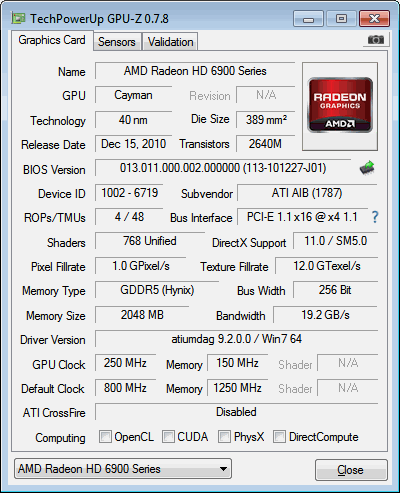

Ok, hier mein pc:
OS: Windows 7 Home Premium (x64) Service Pack 1 (build 7601)
CPU: 3.10 gigahertz Intel Core i5-3450
Mainboard: Board: ASRock B75M
RAM: 16GB
Graka: AMD Radeon HD 6900 Series

Ich glaube persönlich kaum das es am Monitor liegt, sonst wären die Streifen doch immer die Selben. Manchmal beim hochfahren flackert das oder verschiebt sich seitlich.

Screenshot sieht ja erste Sahne aus.
Ich bin echt interessiert wo hier der Fehler liegt wenn der Screenshot
nicht gewesen wäre hätte ich bei dem Bild auch gleich gesagt GraKa hinüber.
Aber wie ist der Monitor den angeschlossen?
Es sieht so aus als ob das Bild anders ankommt als es intern gerechnet wird.
Mehr weiß ich auch nicht mehr, hab die Verpackung jetzt nicht mehr vor mir liegen.
