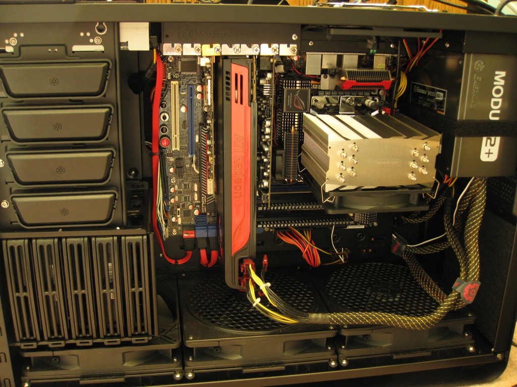

Ich verstehe immer noch nicht ganz wieso sich die heiße Luft bei Axial-Lösungen unter der Grafikkarte stauen soll. Die Lüfter ziehen doch die Luft von unten ran, somit kann sich da doch eigentlich nichts stauen?
Habe ich oben doch erklärt:
Der ATX-Formfaktor, der in der Prä-GPU-Ära definiert/festgelegt wurde (und heute völlig überkommen ist) sorgt dafür, dass die GPU an einer denkbar ungünstigen Stelle im PC-Gehäuse platziert wird, nämlich unter dem "liegenden" PCB der Grafikkarte. Dort unten, unterhalb der Grafikkarte in dieser - man muss schon fast sagen - Kammer, welche die Grafikkarte durch ihre ungünstige Steckkartensituation selbst erzeugt, ist überhaupt kein wirklicher Ariflow möglich, denn wie ich schon schrieb/rethorisch fragte: Wo soll denn da kühle Luft reingesogen und wo wieder rausgeblasen werden?
Vorne, die durch HDD-Käfige vorgewärme Luft, wo ein Luftstrom aufgrund des Hinderniesses eben dieser HDDs schon garnicht mehr bzw. mit hinreichendem Druck, geschweige denn kühl bei dem oder den Grafikkartenlüftern ankommen kann? Oder an der Seite die warme Luft durch einen entsprechenden Lüfter rausziehen oder alternativ frische reinblasen, die dann nirgends vernünftig abgeführt werden kann?
(es sei denn durch einen Radiallüfter/Vapor Chamber Cooling-Konzept) Hinten geht es auch nicht, weil sich dort die Slotblenden/Blindbleche für die übrigen Steckkarten befinden. Wenn man solche dann tatsächlich verwendet, verschärft sich die Situation noch weiter, weil es dann noch enger unterhalb der Grafkkkarte wird!
Der ideale Airflow verläuft - der Konvektion folgend - von unten nach oben und dabei sollten natürich keine Hindernisse (z.B. liegend verbaute Steckkarten) sich im Weg befinden.
Und das erreichst du z.Z. aufgrund des überkommenen ATX-Formfaktors gemäss dem Mainboards nach wie vor designed und somit im Gehäuse verbaut sind, eben nur durch den Trick eines um 90° gekippt verbauten Mainboards:
Hier könnte man sogar viel unbedenklicher ein luftgekühltes SLI/CF-System aufbauen, da es noch deutlich besser gekühlt werden kann, als eine einzelne Graka (im Vergleich zum herkömmlichen Gehäusedesign, wo die Grafikkarten liegend verbaut werden)
Das offene Grafikkartenkühlkonzept, basierend auf Axiallüftung, verschärft die Situation noch bzw. trägt umgekehrt nichts zu ihrer Entschärfung bei, weil sie nichts dazu leistet, das Problem mit der Entsorgung der erhitzten Luft zu lösen, die dort unten nicht richtig/optimal abgeführt werden kann, was i.Ü. auch immer wieder regelmässig in (Test-)Berichten zu den betreffenden Karten im Custom-Design von den Magazinen angemerkt/erwähnt wird:
Reinblasen geht z.B. ganz gut über einen Lüfter in der Seitenwand. Raus findet die Luft schon ihren Weg (mit Hilfe eines oder mehrerer ausblasender Gehäuselüfter.
Wobei Seitenteil-Lüfter in der Regel nicht mal nötig sind. Die typischen 1-2x120mm in Front rein + 1x120mm oben/hinten raus reichen locker aus, um mit einer einzelnen, offenen Grafikkarte fertig zu werden.
Ich hatte schon mehrere (oft nicht gerade sparsame) Grafikkarten mit offenen Kühlern und niemals Probleme mit Gehäusetemperaturen. Derzeit schafft es eine GTX580 Phantom nicht mal, die Gehäuse-/Mainboardtemperatur in meinem Corsair 500R überhaupt nenneswert zu beeinflussen. Die bleibt immer konstant bei niedrigen 30ern, egal ob mit oder ohne GPU-Last.
Und den Effekt der thermischen Konvektion würde ich in einem aktiv belüfteten System nicht überbewerten. Der ist um mehrere Größenordnungen kleiner als selbst die am langsamsten drehenden Lüfter. Es ist praktisch egal, ob man die Luft von unten nach oben, von oben nach unten, oder von links nach rechts durch das Gehäuse bläst.
Also ich habe vor einigen Jahren, als ich von einem NZXT Lexa - das für normalen Gehäuse-Aufbau auch bereits ziemlich gut gekühlt war und sogar einen Seitenlüfter hatte - auf das obige Silverstone Fortress FT02 umgestiegen bin (die gesamte Hardware habe ich damals erstmal mitgenommen, darunter auch eine 8800GTX, die ich vorher schon länger besass) einen sehr deutlichen Unterschied festgestellt:
Schon im Idle waren die Temps - ohne dass ich sonst etwas geändert hätte - um gute 10°C geringer, als im Lexa und unter Last sogar -15°C.

Aber nur in normalen Gehäusen. In Gehäusen von Silverstone (Temjin 11, Fortress FT02, Raven Evolution RV02) mit um 90° gekippt verbautem Mainboard und Kühlung von unten nach oben, sieht das Sache völlig anders aus (da wäre ein Axialkühler sogar nachteilig gegenüber einer Radiallüftung und ist im Handbuch dann auch nicht grundlos mit einem fetten roten X warnend durchgestrichen!
Aber das schrieb ich ja alles bereits weiter oben im Topic...
Wenn es nicht so teuer wäre (über 500 € noch immer) würde ich mir vielleicht sogar ein Temjin 11 zulegen, denn den Sinn und Nutzen eines wirklich hochwertigen und - gerade auch im Hinblick auf die Kühlung - intelligent aufgebauten PC-Geäuses habe ich in den letzten Jahren zu schätzen gelernt, denn ich sehe ja hie deutlich dessen Wirklung!
Dein Argument mit den grossen Outtakelüftern kann ich nicht ganz nachvollziehen, denn unten ist ja kein Platz für solche, also muss die heisse Luft sich zwangsläufig erstmal umständlich ihren Weg um die sie blockierende Grafikkarte herum bahnen um dann irgendwo oben (bei der CPU, dem Ram und der Northbridge) ausgestossen zu werden, wo sie eigentlich garnicht erst passieren/hingelangen sollte. Oder anders ausgedrückt: Ein effizienter/intelligenter Airflow sieht anders aus (verläuft grade, im Idealfall in Unterstützung der Konvektion, welche dann übrigens Outtakelüfter auch weitestgehend überflüssig macht, von unten nach oben und ohne dass er dabei Hindernisse im Weg hat unter denen sich heisse Luft stauen kann)
Aber wie ich schon schrieb: Das Mainboardlayout im ATX-Formfaktor ist nunmal von Anno Dazumal (Prä-GPU-Ära) und unter heutigen Kühl-Modalitäten/Notwendigkeiten völlig verkorkst und suboptimal aufgebaut. Aber darüber redet nie jemand von den "Experten"
Dann versucht man es stattdessen eben mit brachialer Kühlpower zu kompensieren! (eine Tür kann man ja im Notfall auch aufbrechen oder gar aufsprengen, wenn sie verschlossen ist <- so nach dem Motto!) ;)
Luft ist ein ziemlich "dünnflüssiges" Medium. ;)
Sie quetscht sich weitgehend problemlos um die engsten Ecken und durch die kleinsten Spalten, wenn sie "muss", also wenn es keinen leichteren Weg gibt. Ich würde mir nicht allzuviele Sorgen darum machen, dass die eingesaugte Luft aus dem Gehäuse nicht wieder heraus kommt. Tatsächlich ist es sogar vorteilhaft, absichtlich mehr/größere/schnellere rein-blasende Lüfter zu haben, als raus-blasende, und so gezielt einen positiven Innendruck zu erzeugen.
Die "überschüssige" Luft sucht sich ihren Weg dann durch alle möglichen, unvermeidbar vorhandenen Löcher und Spalten nach draußen. Das ist besser als andersherum. Bei negativem Innendruck wird die Luft durch diese Löcher und Spalten hinein gesaugt und bringt (an den Staubfiltern der Intake-Lüfter vorbei) Staub ins Gehäuse.
Insgesamt haben auch ganz klassische Midi-Tower auch die Abwärme von ausgesprochenen High-End-PCs ganz gut im Griff. (Ausgenommen vielleicht SLI/Crossfire, besonders mit mehr als zwei Karten.)
Ich gebe dir aber Recht, dass ATX sicher nicht das optimale Design ist, für guten, unbehinderten Airflow.
ATX stammt ja noch aus Zeiten, als man davon ausging, dass allein der Netzteillüfter ausreicht, um gleich alle anderen PC-Komponenten mit zu kühlen. :lol:
Es wäre eigentlich höchste Zeit für einen neuen Gehäuse-/Systemstandard. Bei der Gelegenheit sollte man meiner Meinung nach auch gleich Abschied von den klassischen Laufwerk-Einbauschächten und der dazugehörigen Kabelei nehmen. Die sind im Zeitalter von SSDs (sinnvollerweise in Form von nativen PCIe-Karten) und Netzwerk-Speichern auch nur im Weg. :)
