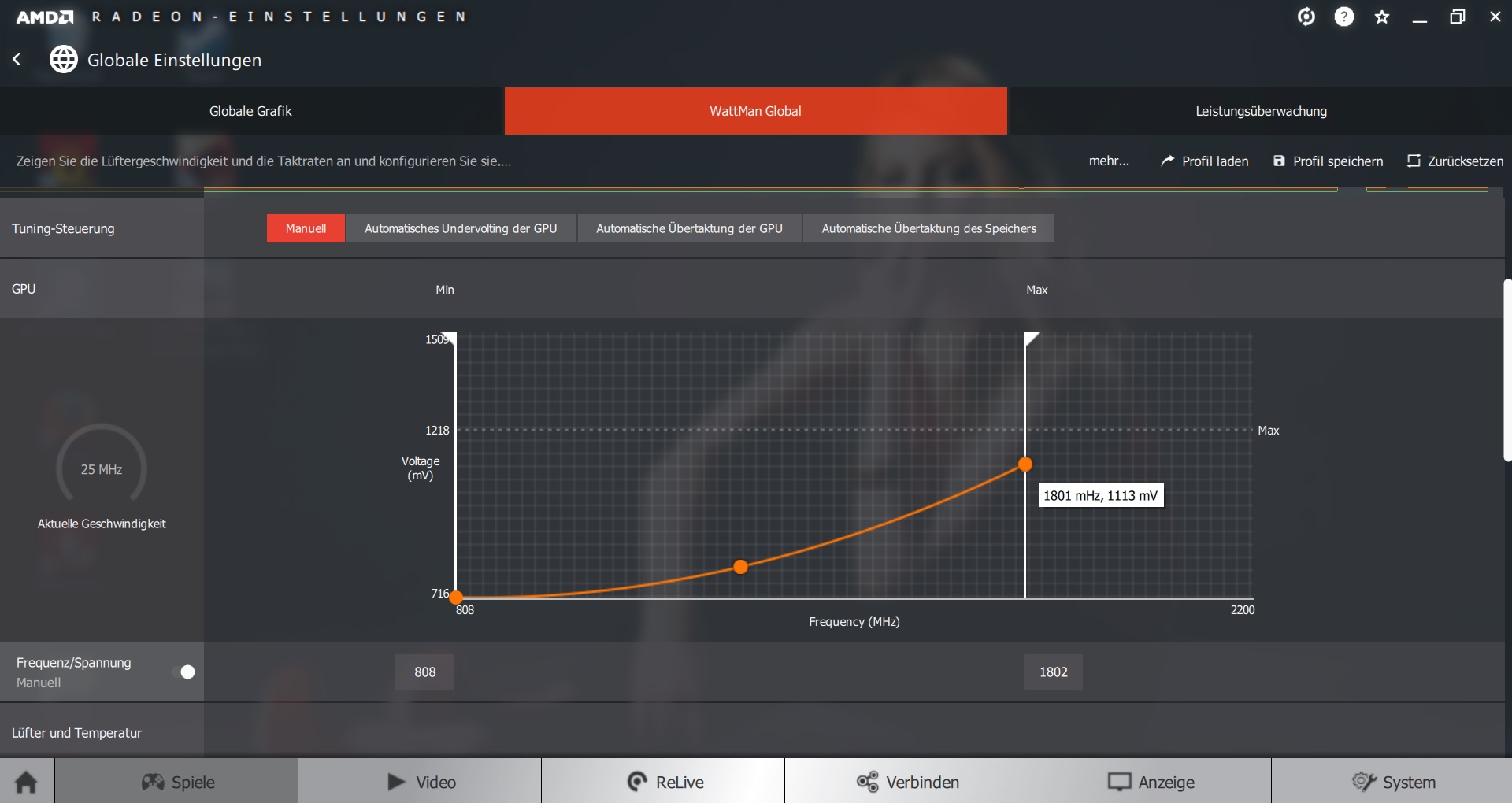

also Wattman auf und dann erstmal das hier gesehen.
mir war gleich klar, dass hier mit UV nix zu holen ist. wenn die karte out of the box 1113mv braucht, dann kommt sowieso nichts gutes bei raus. und so war es auch. ich bekomme die karte nichtmal mit 1047mv stabil zum laufen. wieder Tekken angeworfen, erster kampf und das Spiel friert ein.

Es ist ein Unding, was die Leute abziehen. Ich habe auch eher eines von den "mittleren" Modellen erwischt, was die Chiplotterie betrifft, und ich habe die Karte behalten. Meine Karte ist immerhin bei 980mV@stock stabil.
Allerdings habe ich mit Strange Brigade @4k + Async Compute getestet, was die höchste Last darstellt bisher auf der Karte. Selbst RE2 Remake kann da nicht mithalten. Wolfenstein II würde sich übrigens auch dafür eignen.
@*** Ich würde die Karte zurückschicken, wenn offentsichtlich ist, dass die bereits einmal "selektiert" wurde. Gerade das neue BIOS ist ein eindeutiger Beweis dafür.

Ich habe mit meiner ja relativ Schwein gehabt (1048mV Stock) aber selbst wenn die schlechter gewesen wäre hätte ich die nicht nach dem BIOS Flash zurück geschickt... generell hab ich in der Hinsicht noch nie etwas zurück geschickt weil mir die Werte nicht gepasst hätten sondern nur wenn es merkwürdige Probleme gab die im Normalfall eigentlich nicht auftreten.

Mittlerweile geht's eigentlich. Ich bin jetzt bei 80-85°C mit stock Taktraten und 985mV (980mV ginge auch, aber ich habe zur Sicherheit was draufgepackt). Die Differenz zur GPU Temp sollte nicht über 30°C liegen. Bin, was die Differenz betrifft, bei 20-25°C.
Delta GPU/Junction liegt bei mir bei Stocktakt bei ca20-22°c. Hatte aber auch mal das GPU Kreuz 1/4 gelockert dann 15min die Junction auf 102°C gehalten...schnell ausgebaut und wieder Handfest angezogen. Vorher wars mehr als 30°c Delta

okay danke. dann können wir davon ausgehen, dass mein exemplar selbst bei niedriger last mehr voltage benötigt als die anderen Karten. dafür müsste ich wahrscheinlich den ersten Punkt bei etwa 1300 MHz etwas höher als 800mV ziehen. kopfschüttel
