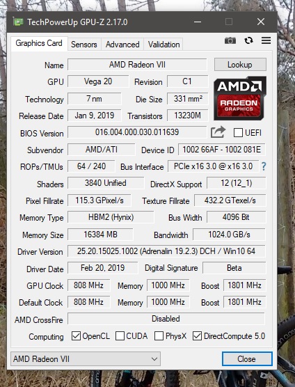

gpu z kann jetzt auch die seven
https://www.techpowerup.com/download/techpowerup-gpu-z/
fehlt nur noch msi ab
Z
ZeroStrat
pupsi11 schrieb:
Man sollte nicht vergessen, das Tool als Admin zu starten, sonst "bleibt die Küche kalt". ^^

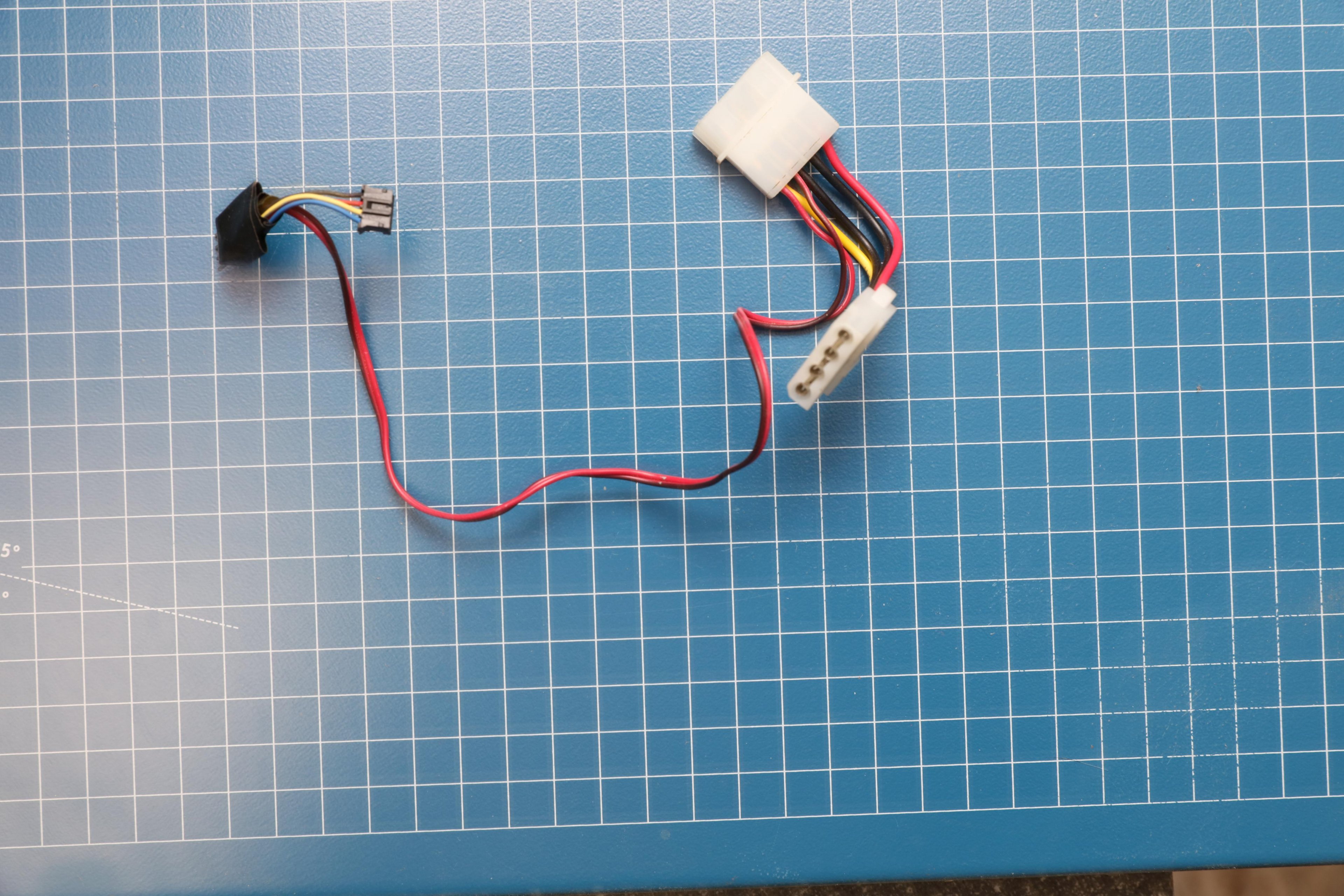

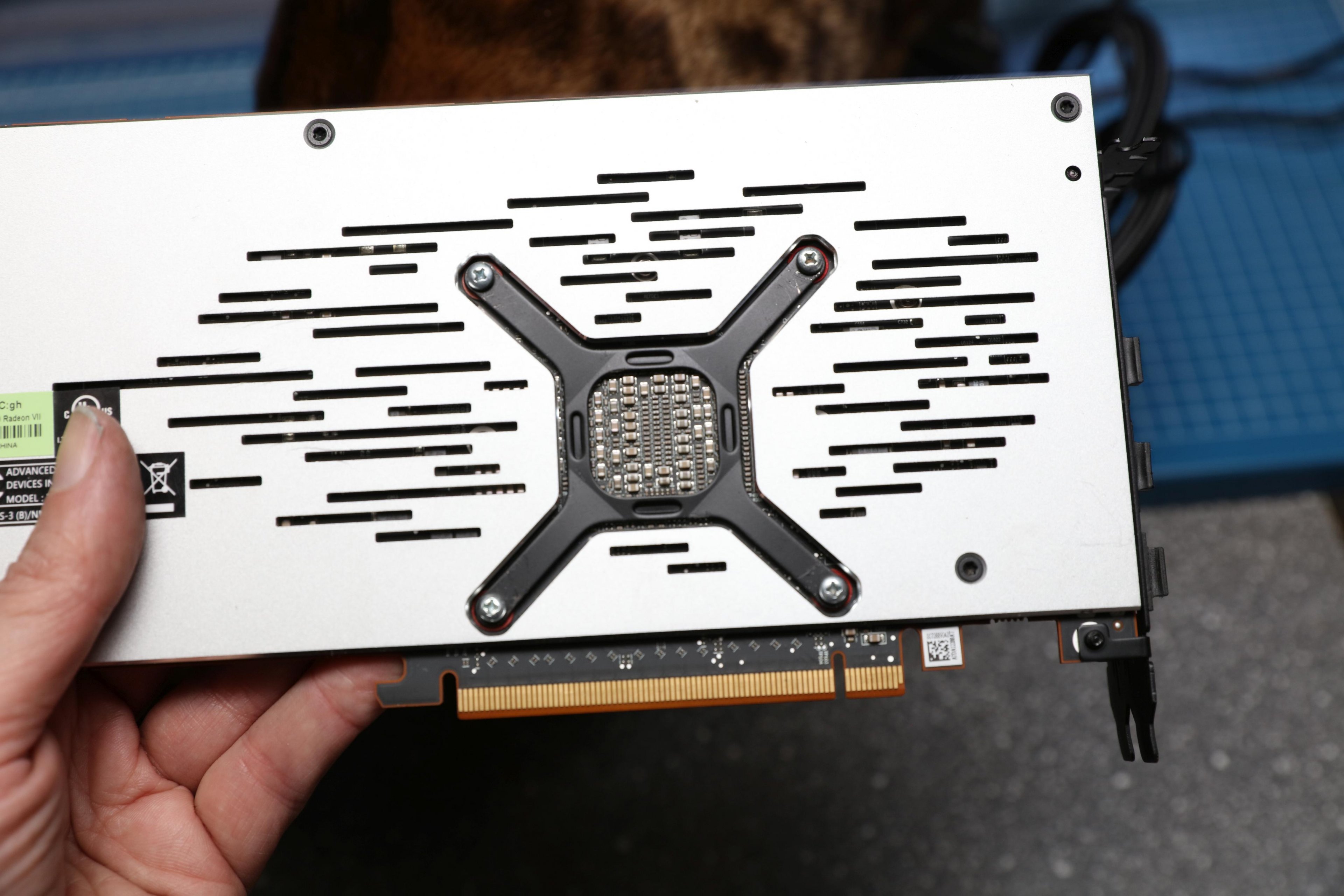

Ich hab jetzt eine Enermax Liqutech TR4 auf meine Vega VII gebastelt
Mit 3DMARK und Timespy komm ich auf eine max. Temp von 44 C° GPU und 88 C° Junction Temp bei 1950 MHz und Lüfter auf Max.
mit rumspielen der Lüfterkurve 56 C° GPU und 94 C° Junction Temp
bei opencl berechnung 50 C° GPU 80 C° Junction Temp
Past doch irgendwie nicht zusammen
PS:
Das beste ist, es ist ruhe beim Zocken. Lüfter auf 33% und eine GPU-Temp von ca 40C° bei 1900 MHz
Adapter für die Lüfter (Tachosignal + Pulsgeber auf Grafikkarte und +12/Masse auf 5 ¼")

ZeroStrat schrieb:@wern001 Ich bin ein wenig verwundert, dass die Enermax auf die die Karte passt. Aber sehr coole Idee! 👍
ging ganz einfach.
4 Löcher reingebohrt, gewinde reingeschnitten und draufgeschraubt
leider ist trotz super Kühlung bei 1995 MHz schluss. Die 2000 mag die Karte nicht mehr
