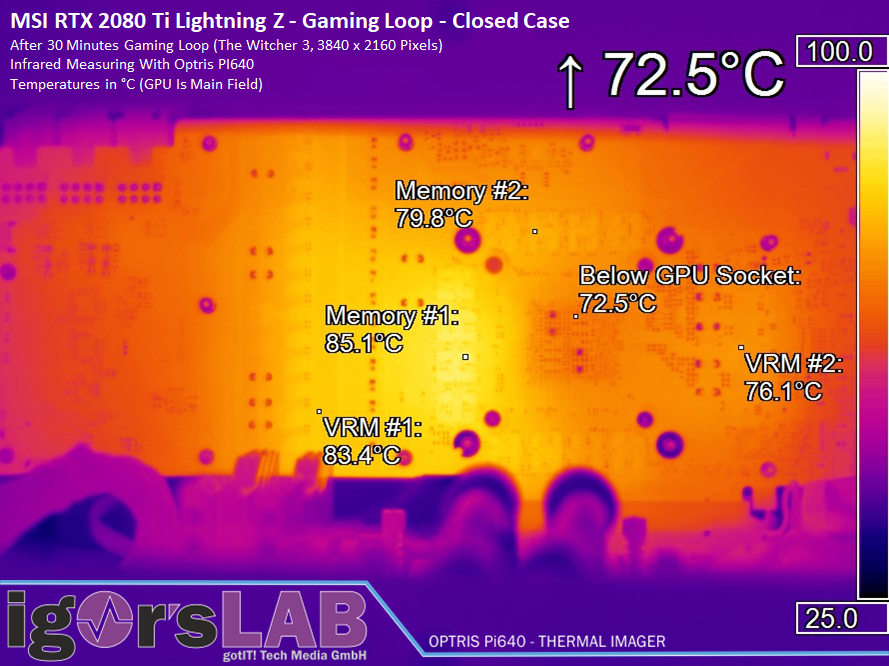

Hier mal schnell ein Beispielbild vom Igor rausgesucht. Gemacht von einer MSI GeForce RTX 2080 TI.
Selbst bei dieser Partnerkarte mit richtig dickem Kühler erreicht der Speicher 85°C.
802606
