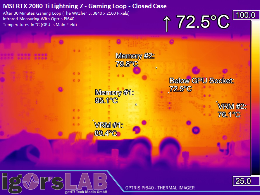

Hier mal schnell ein Beispielbild vom Igor rausgesucht. Gemacht von einer MSI GeForce RTX 2080 TI.
Selbst bei dieser Partnerkarte mit richtig dickem Kühler erreicht der Speicher 85°C.
Sorry Kollege, aber wenns "nur" 85 Grad, wäre ja alles super. Mir haben jetzt zwei in anderen Foren mit Referenz 57XT geantwortet.

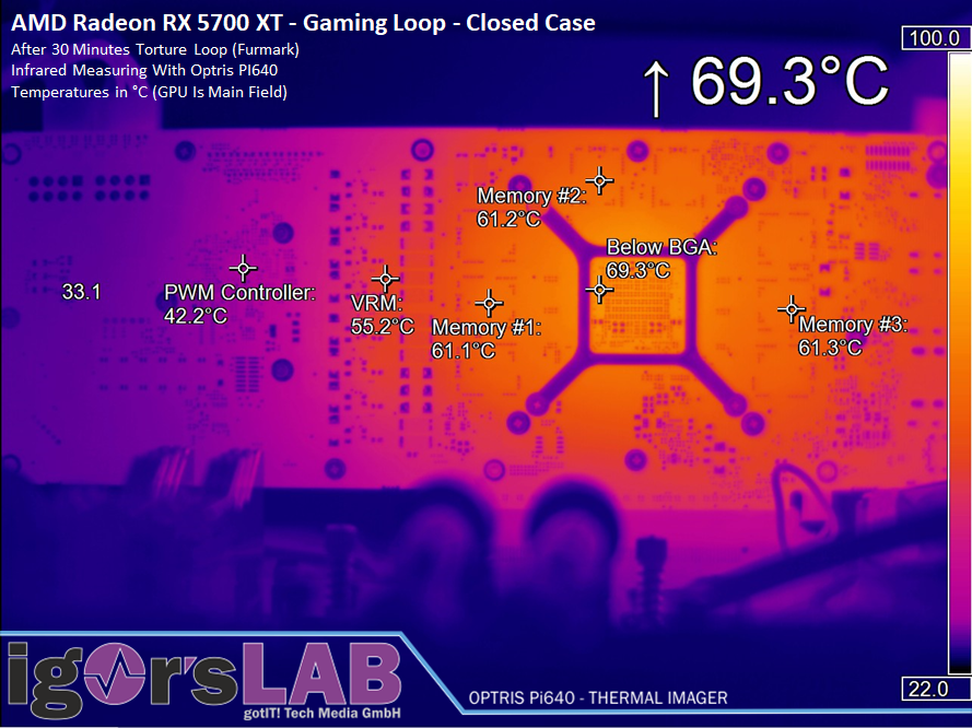

ralf1848 schrieb:
Leider haben die ganzen Reviews fast nur die GPU und Junction Temp. beleuchtet.
Mit der Origininalkurve der Lüfter fällt einem zwar echt das Ohr ab, aber der RAM ist kühl. Der glüht erst, wenn die Experten die Karte "optimieren", weil sie diese Temperaturen gar nicht messen können und hoffen, sie haben die ultimative Silent-Karte. :)
Reaktionen: NMA und Cpt.Willard
Dein gepostetes Bild zeigt NICHT die GDDR6 Temp, sondern nur das was unter den drei Afterburner Vram #1,2,3 angezeigt wird !
Ich messe genau unterhalb der RAM Module, die zudem mit der heißen Seite nach unten zeigen. Flip Chip nennt sich das. Ich nutze dafür nie Tools zum Auslesen der Temperaturen. Afterburner, also bitte.... :)
