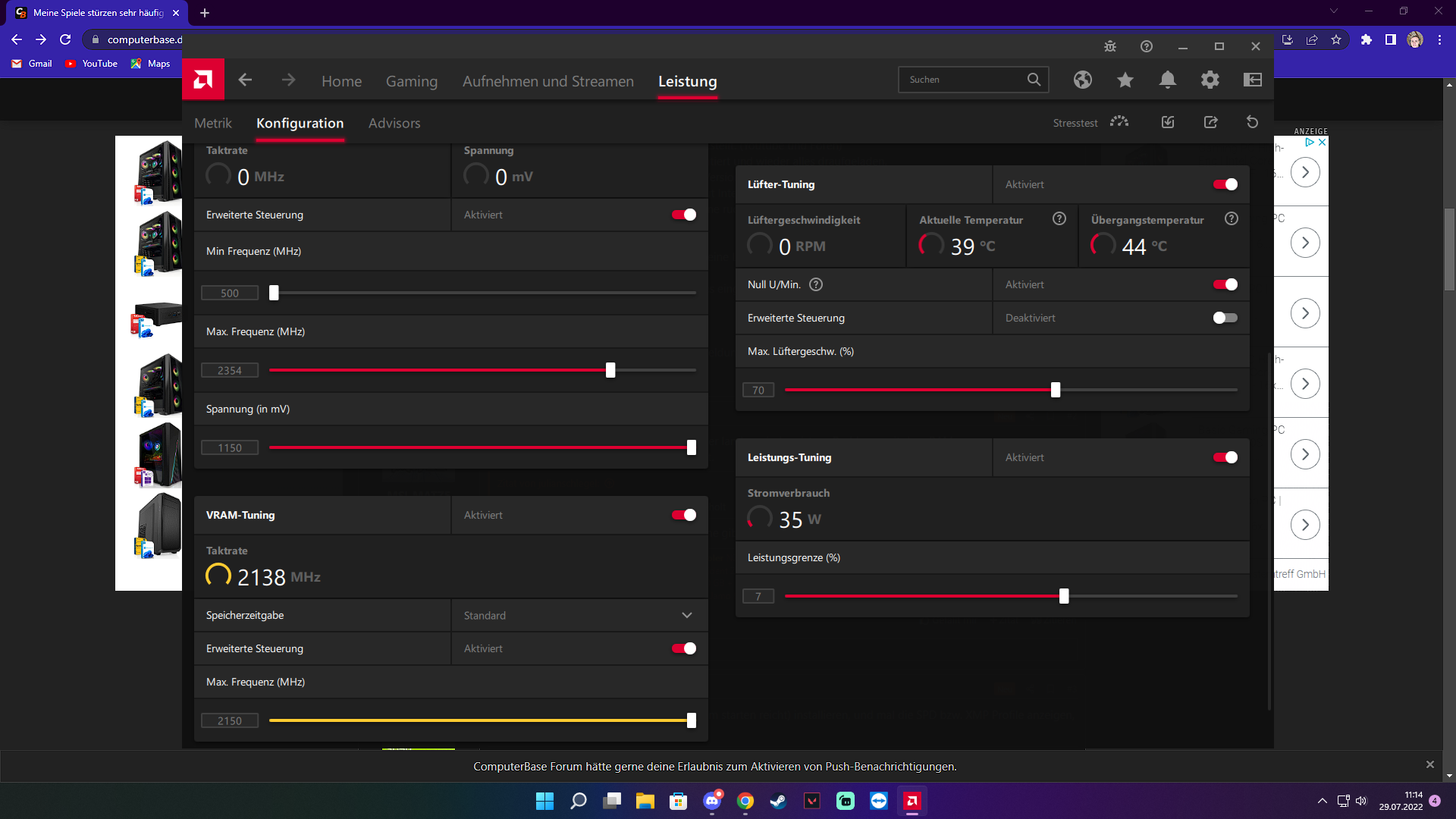

Dann habe ich mal ein paar Einstellungen in AMD Adrenalin unternommen. Habe meine Grafikkarte untervoltet. Habe alles, meiner Grafikkarte entsprechend eingestellt. (Youtube und Foren)

Sorry, aber ich habe keine Ahnung wo ich sehe wie schnell meine RAM ist, das ist das einzige was mir jetzt dazu einfällt. :(
