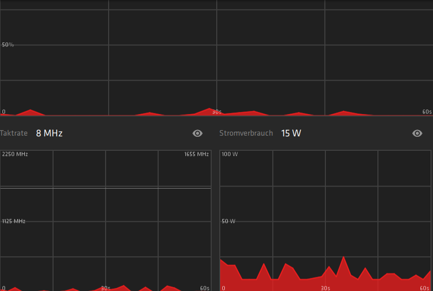

Als ich mir den Oculus Setup holte (Weil ich eine Rift S besitze) und diese gespielt habe stieg die Temperatur meiner RX 5700 XT auf zu 90°. Also habe ich die Oculus Software gelöscht. Nach dem ich es gelöscht habe habe ich eine höhere Watt Anzahl im Idle als wie gewohnt ( von 8 Watt zu 20 Watt) Und bei Spielen wie Overwatch bekommt meine RX 5700 XT oft 70° obwohl Vsync an ist und das nur auf 60 FPS.

Wie sind Takt und Auslastung im idle?

Du meinst, deine Graka verbrät mehr Watt? Welches Prog. sagt das aus? Sind das gesicherte Angaben o. könnten es Auslesefehler sein?

Das habe ich vom Afterburner.
