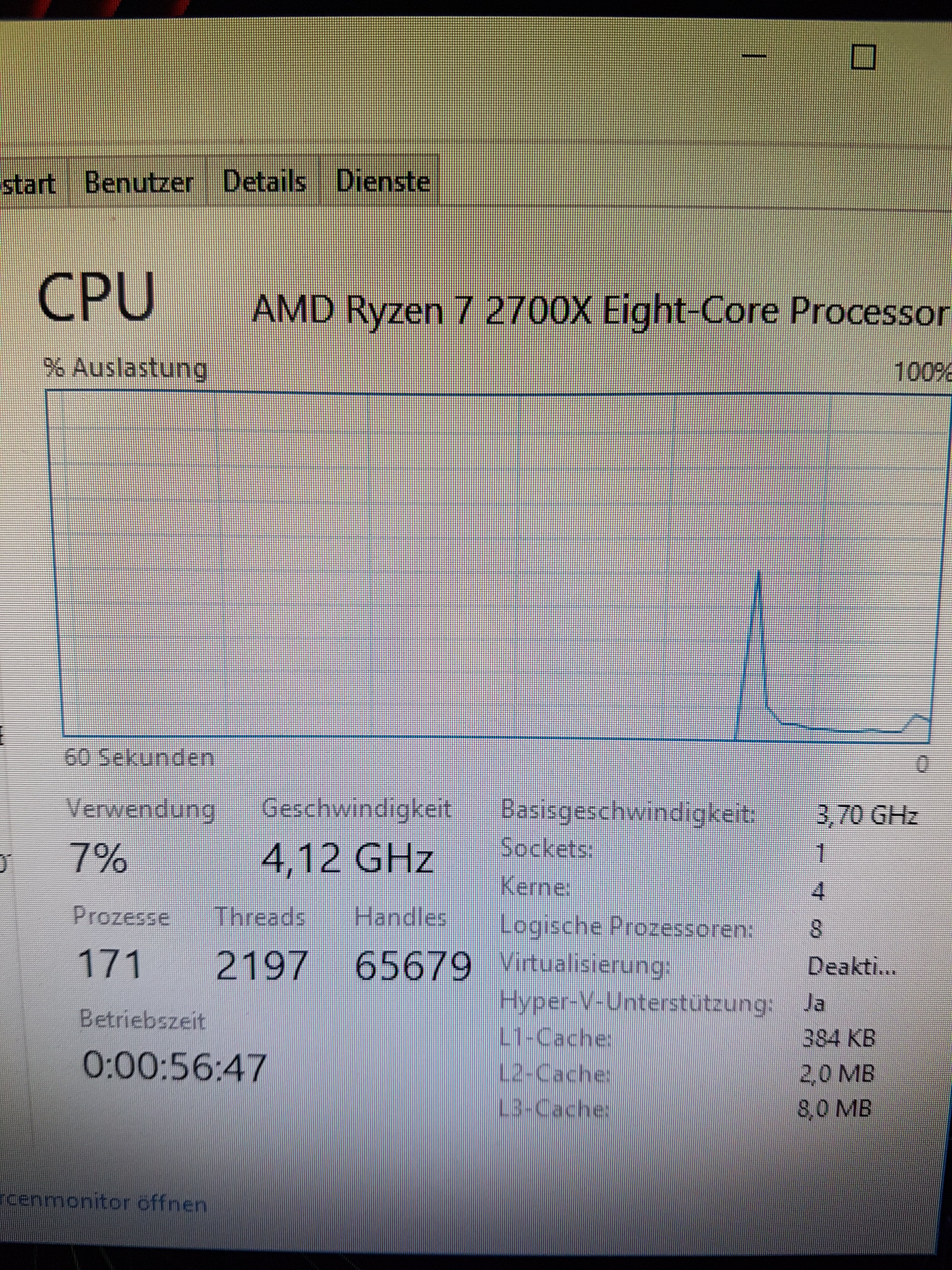

Habe heute festgestellt das auf einmal (ohne Update) Windows im Taskmanager nur noch 4 Kerne anzeigt statt 8 kennt jemand das Problem oder hat eine Lösung dafür ?

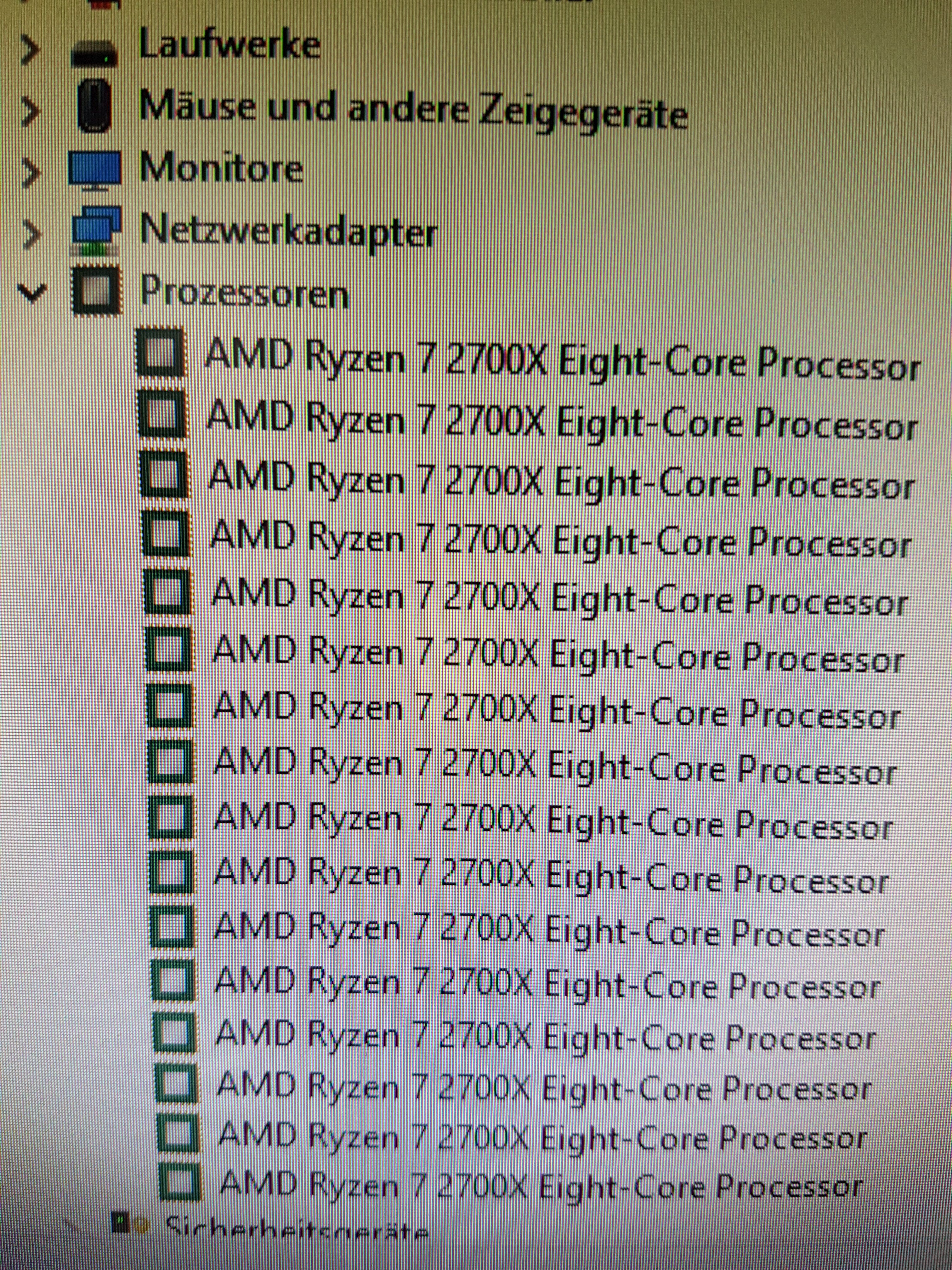

Komischerweise im Gerätemanager wird alles korrekt angezeigt dort sieht man 16 Kerne (nehme mal an das stimmt weil die CPU 8 Kerne/ 16 threats hat).
Vielleicht hat jemand ne Idee?

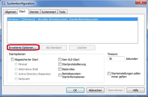

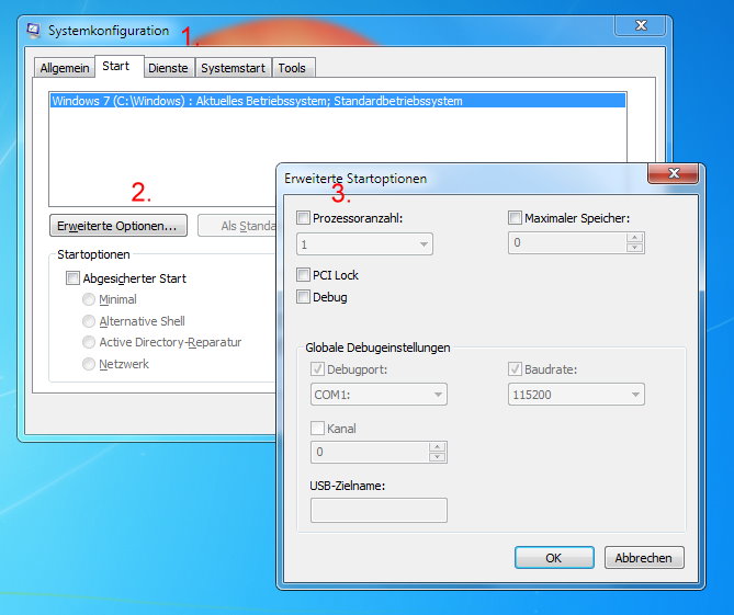

Das Ryzen Master Tool deaktiviert in der msconfig die virtuellen Kerne und ggf. einen Cluster, wenn man den Game Mode mal aktiviert hat.
Start, ausführen, msconfig, den Haken bei Prozessoranzahl rausnehmen.

In msconfig rum gespielt und dort den Haken bei Prozessoranzahl gesetzt und die Prozessoranzahl begrenzt?

Danke für die schnellen Antworten war gerade nochmal am Pc und habe nachgeschaut...
Lösung war wie von AdoK beschrieben, für mich aber immer noch verwirrend bei Prozessor war 8 eingegeben und ein Haken gesetzt. Nur 4 Kerne werden angezeigt. Jetzt steht 1 Prozessor drinnen kein Haken ist gesetzt siehe da 8 Kerne werden angezeigt....
