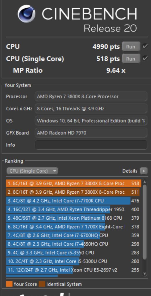

Kannst du mal per Windows Taskmanager die Affinity eines Kerns des "schlechten" CCD für CB zuordnen und dann mal benchen und gucken wie hoch der Kern boostet?
Reaktionen: DannyA4 und bullhund0
