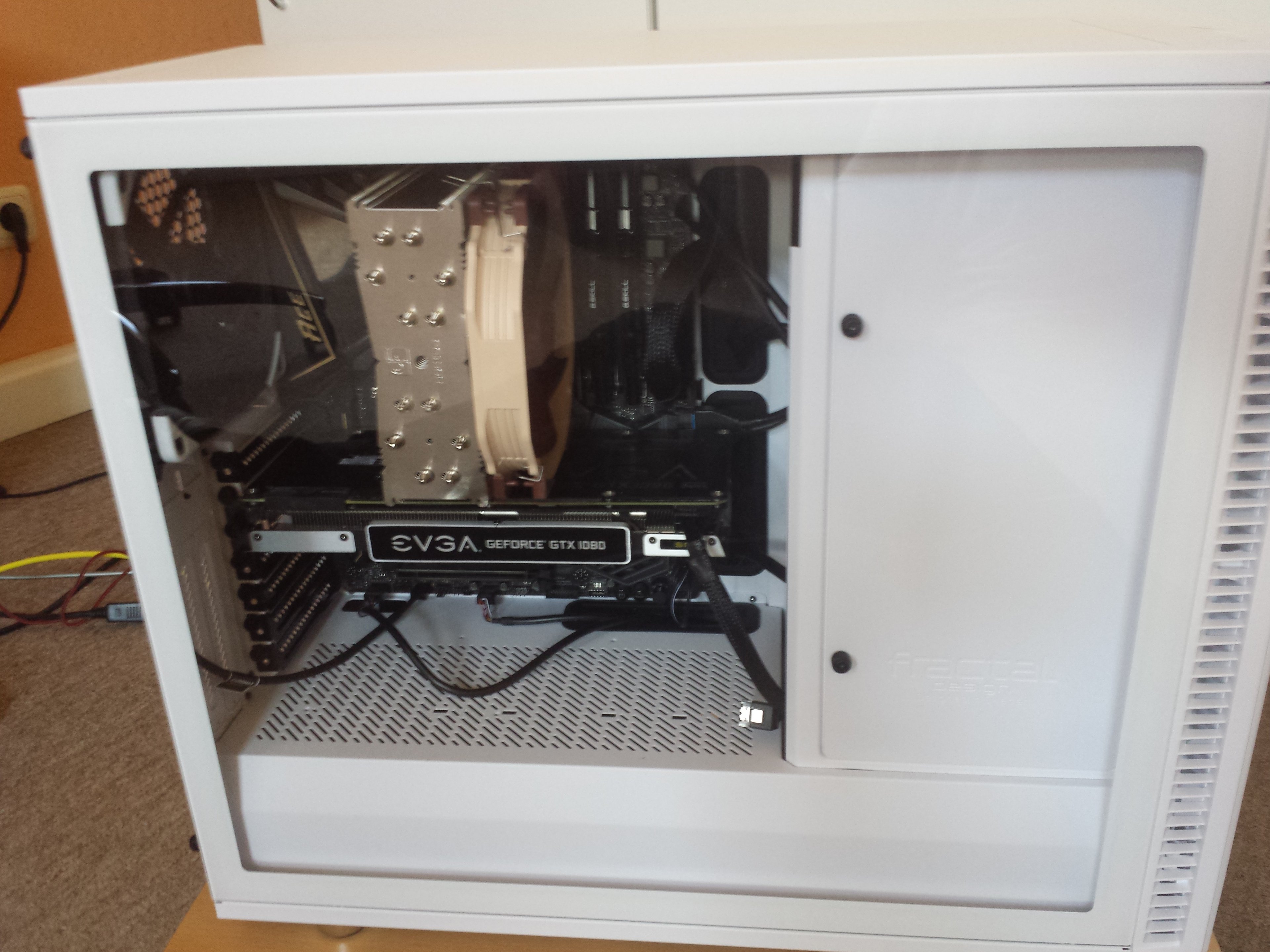

Bubbles Devere schrieb:
Hallo meine Guten.
Ich habe ja nun gestern auch meinen 3800X bekommen und alles fein fleißig eingebaut.
Bei dem Overclocking bin ich jedoch nun etwas ratlos. Ich hab das Gefühl die Voltage-Anzeige im CPU-Z stimmt nicht so.
Test: 3800X mit gleichem RAM Einstellungen (3200Mhz, 14-14-14-34, 1,35V)
R15
Boost AN Multiscore 2194 Voltage 1,328
Overdrive AUS Singlescore 208 Voltage 1,448
Manuel Multiscore 2242
Allcore 4,3Ghz Singlescore 203 1,400V
Boost AN Multiscore 2201 Voltage 1,328
Overdrive AN Singlescore 208 Voltage 1,448
Anhang anzeigen 800945Anhang anzeigen 800946Anhang anzeigen 800947
Die hohe Voltage scheint wohl normal zu sein. So wie ich es mitbekommen habe, hat nur ein Kern eine Voltage von bis zu 1,5V (meistens 1,4-1,48V), um auf den versprochenen Maximaltakt zu boosten. Die anderen Kerne jedoch, laufen mit 1V-1,2V. Gerade im Idle schalten die sich angeblich ab.
Mein Ryzen 7 3700X hat auch in CPU-Z, im UEFI sowie in anderen Programmen eine Core Voltage zwischen 1,45-1,48V. Dafür boosten jedoch 2-3 Kerne auf 4,4GHz hoch bei mir. Habe Overdrive und PB auf Auto.
Falls du dir dennoch Sorgen machst: benutz den Ryzen Power Saver als Energieoption, wenn du nur ganz normal Videos schaust oder im Browser unterwegs bist. Bei meinem 3700X habe ich dann eine Voltage von 0,9V mit einem Takt von 2,2Ghz

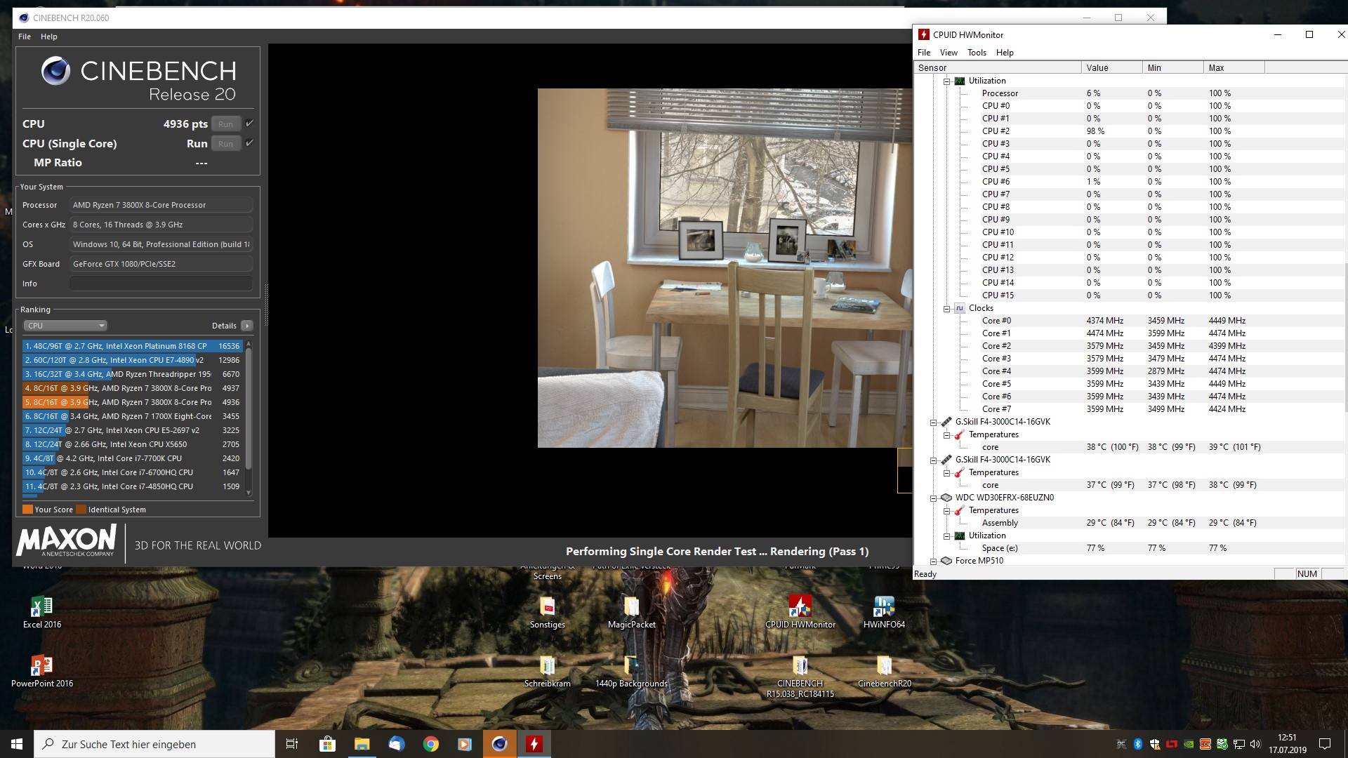

Hallo meine Guten.
R15

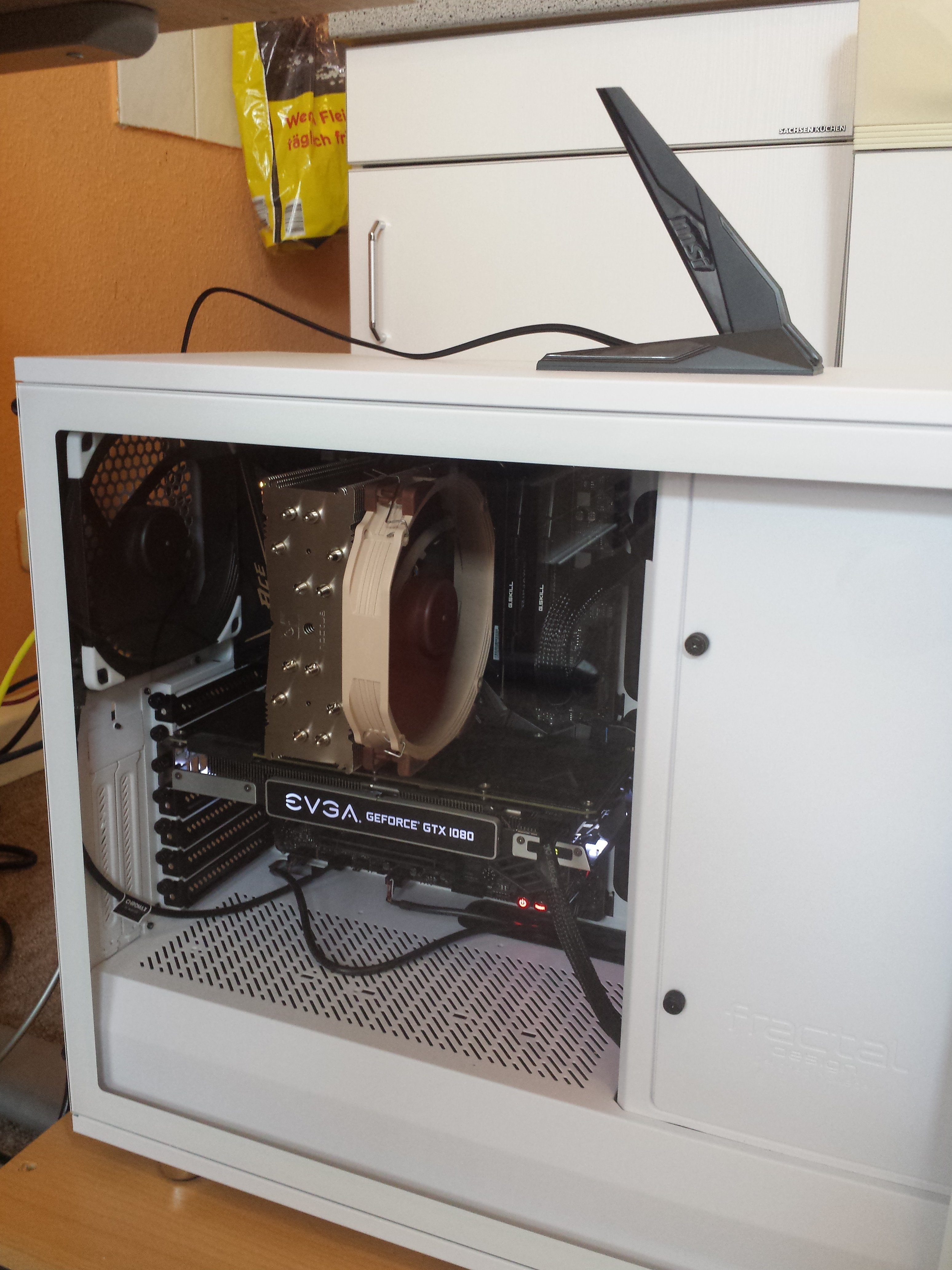

hast du für den NH-U14S ein extra am4 Montagekit gekauft oder war der schon dabei?
Also ich kann auch bestätigen das der 3800X auf einigen kernen auf die versprochenen 4500 Mhz vom Hersteller kommt. Moment ich hänge gleich ein Screen an.
Der ist ab 2019 eigentlich überall mit drin im Packet. Also die großen Händler haben keine Modelle mehr von vor 2019... Also kein Stress.
DU kannst den gleich installieren.
Reaktionen: so_oder_so und engramm

@Bubbles Devere
Was ist der max. allcore ohne Rumgespiele im UEFI etc. beim Cinebench Mutli Run? 4,2Ghz?
Was liegt in Spielen allcore an?
Viel Spaß mit der CPU!
Ich bin gerade in Kontakt mit Asus, die machen ein Ticket auf wegen der Probleme.
so_oder_so schrieb:
@Bubbles Devere
3800X
Mein bisher getesteter Allcore Takt war 4,3Ghz auf allen kernen stabil mit 1,400V.
Ergebnis war im R15: Mult 2242, Single 203
Als Mainboard dient das MSI MEG X570 Ace.
Reaktionen: Duvar
