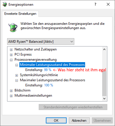

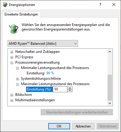

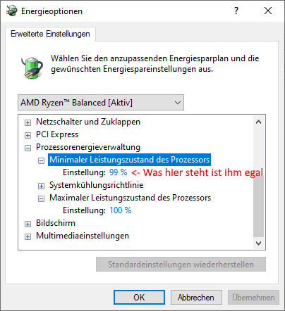

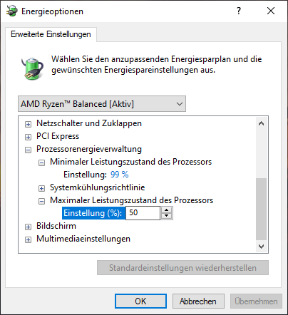

@Taxxor Ich hab gerade auf Reddit gelesen das das an den Windows Energiesparplänen liegt?
Wenn ich im Energiesparplan bei der "Prozessorverwaltung" die "Minimaler Leistungszustand des Prozessors" auf 5 oder 10% stelle ist ihm das völlig egal.
Wenn ich aber "Maximaler Leistungszustand des Prozessors" auf z.b 50% einstelle klappt das O.o
Der scheint wohl nicht in den Stromsparmodus zu gehen?

@Cl4whammer! Der Power Plan, also auch Ryzen 3000 im Allgemeinen, ist auch nicht so konzipiert, in einen "Stromsparmodus" zu gehen, die Kerne werden einfach direkt in den Sleep geschickt ohne dass sie sich vorher runtertakten, so reagieren sie am schnellsten auf wechselnde Anforderungen.
Und im Sleep(Kern 5 und 7 in deinem ersten Screenshot z.B.) bekommen die Tools keine Messwerte von den Kernen, das was du dort siehst ist lediglich die letzte bekannte Spannung des am meisten aktiven Kerns. Und da sie direkt von vollem Takt in den Sleep gehen, siehst du auch die 1.4V+ dort. In der Realität hat dies aber keiner der Kerne, da sie ihren Zustand im ms Rythmus wechseln.
Das was du da mit den 50% max erreicht hast, passiert übrigens schon bei 99% und macht dir das komplette Taktverhalten der CPU kaputt.
Bei AMD arbeiten schon Leute, die wissen, wie der Power Plan für ihre CPU optimalerweise auszusehen hat, wenn sie also einen extra Power Plan für ihre CPU mitliefern, sollte man da auch nicht dran rum spielen.

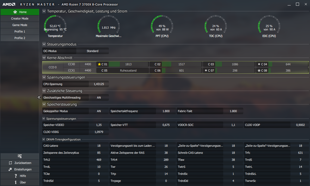

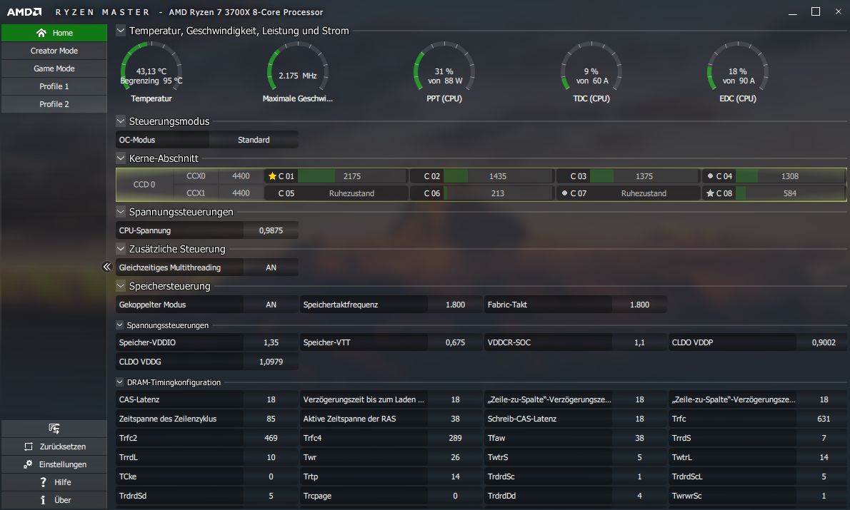

Schau dir mal die Werte in den Kästchen der Kerne beim Ryzen Master an. Das sind laut AMD die genauen Taktraten der Kerne, die dir kein anderes Tool so ausgeben kann.
In deinem Fall ging also der niedrigste aktive Kern auf 213MHz runter.

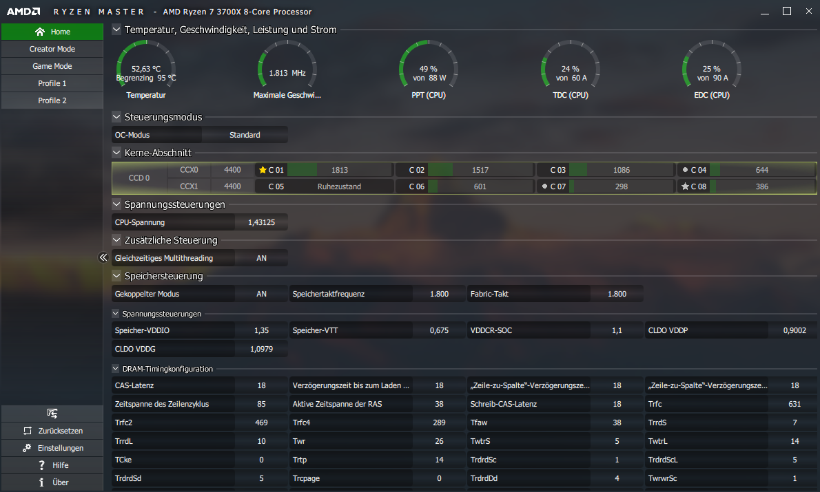

Keine Ahnung, das habe ich nicht getestet, hier mal ein paar Screenshots vom Ryzen Master:
Keine Last, die Kerne werden aber "wach" gehalten.
Keine Last, Kerne im Ruhezustand
Leichte Last (Browserstart)
@HerrRossi Also alle diese Situationen habe ich mit dem ganz normalen Ryzen Balanced genauso.
