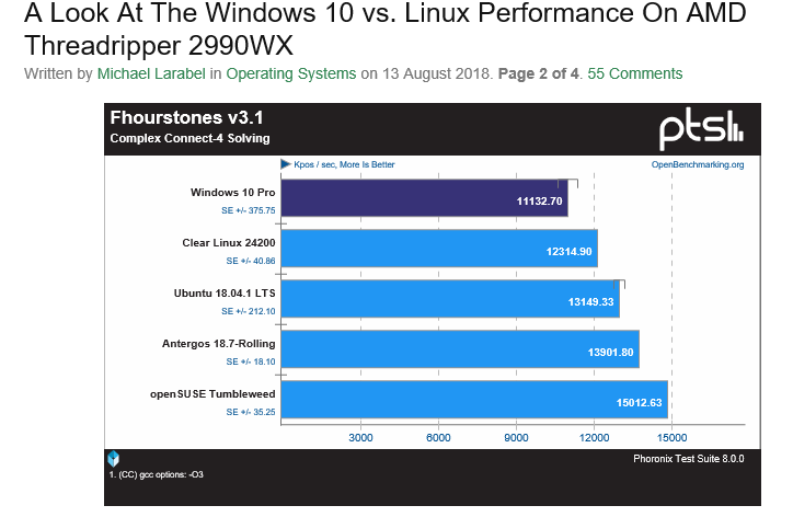

Das Problem hat man doch bis zum Erbrechen bei Phoronix seinerzeit durchgekaut und ist nicht anders, wenn auch kleiner bei den Desktop CPUs vorhanden.
781347
https://www.phoronix.com/scan.php?page=article&item=2990wx-linux-windows&num=2

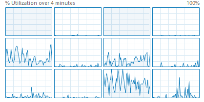

Das was du uns gezeigt hast ist praktisch ein optimaler Zustand. Zwei Kerne sind voll ausgelastet, die anderen haben gar nichts zu tun und können die "restlichen" Aufgaben erledigen.

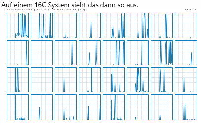

Jetzt stelle dir aber mal vor, alle Kerne wären mit der Applikation ausgelastet. Dann muss das System ja trotzdem noch zig Sachen "nebenbei" erledigen und dann anfangen die Prozesse umzulegen. (Context Switch)
Konstruiert ist hier jedenfalls gar nichts, der ungleiche Aufbau der AMD CPUs, war von Anfang an ein großes Problem sowohl im Client als auch im Serverbereich und nur weil man ein paar Workarounds gefunden hat wie man dieses Problem möglichst umgeht, ändert es nichts an der Problematik an sich.

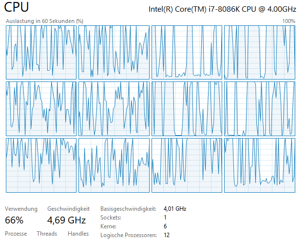

Das Bild was du bei dir siehst, ist ein Workaround, damit die Leistung auf AMD CPUs nicht in den Keller geht.
So sieht bei mir Prime mit 6 Threads aus.
781359
Die Last wird dabei in "Timeslices" aufgeteilt und mehr oder weniger willkürlich auf die Threads verteilt.

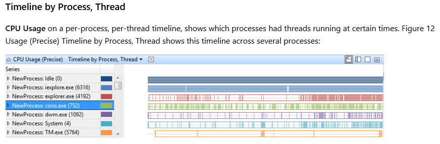

Es gibt von Microsoft übrigens ein schönes Tool mit dem man sich ein paar Interessante Grafiken anzeigen lassen kann.
https://www.microsoft.com/de-de/p/windows-performance-analyzer/9n0w1b2bxgnz?activetab=pivot:overviewtab#
781364
https://docs.microsoft.com/en-us/windows-hardware/test/wpt/cpu-analysis

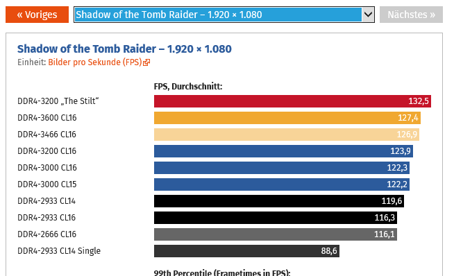

Das ist ein weiteres unbelegtes Märchen. Weder AMD noch Intel profitieren von einer Erhöhung des RAM taktes. Beide profitieren von einer Verkürzung der Latenzen zum RAM. AMD von letzterer deutlicher, Intel aber auch substantiell.
Hier: wo ist sie denn eure Skalierung mit dem IF Takt by komplexen workloads.
https://www.computerbase.de/artikel/prozessoren/amd-ryzen-cpu-ddr4-test.66703/seite-2
