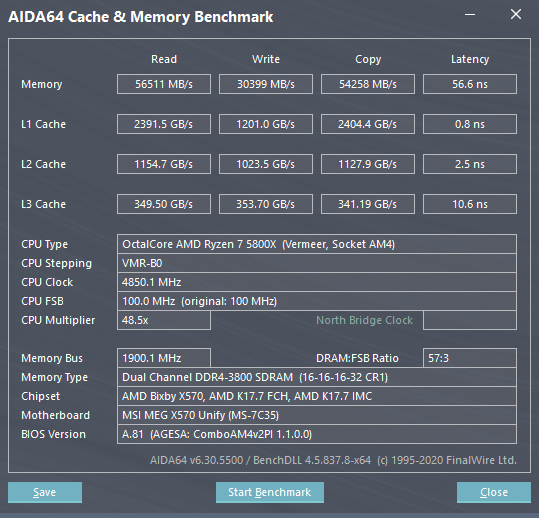

@gecan da kannst du noch ne Menge mehr an Schreib/Lese/Kopier Leistung rausholen, wenn du die subtimings angehst. Vergleich mal mit diesen Werten (3600Mhz CL16 VDIMM 1,42)
hab mal deine Subtimings übernommen und das lesen und kopieren sind schneller geworden !
das ganze rennt aber nur mit vdimm1,55v stabil.
aber mit trfc manuelle einstellung will nicht klappen, kein boot möglich :confused_alt::rolleyes:
