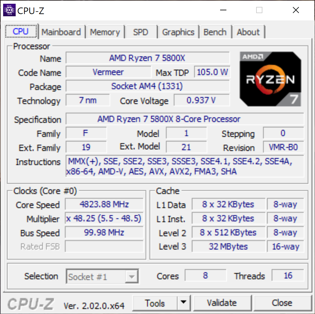

ja, das Board hat ein Update bekommen (es gingen nur die G Modelle nicht) und ich muss mich verbessern, sind 30€ Unterschied. Was macht der Unterschied zwischen dem B0 und B2 Stepping, beim 5800er weiß man ja vorher nicht was man bekommt.

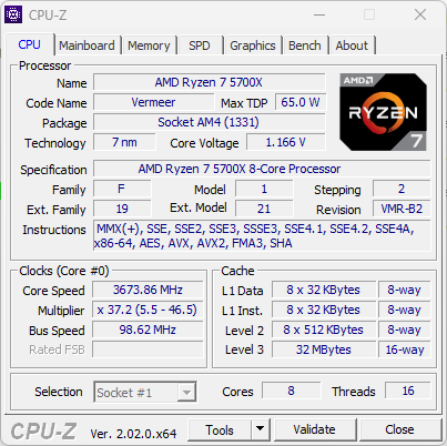

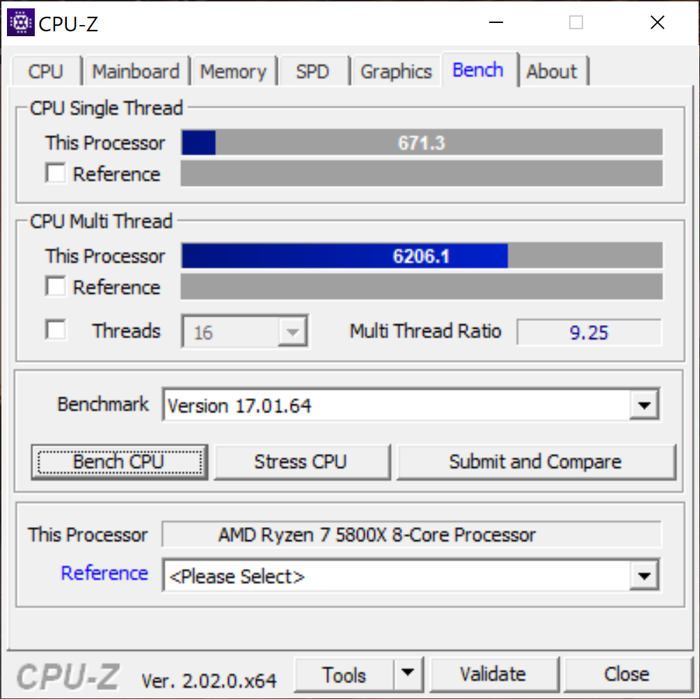

Keine Ahnung, das hier ist meiner... B0 Stepping gekauft vor über nem Jahr.
Lass ihn momentan auf 65 Watt PPT laufen wegen den Stromkosten

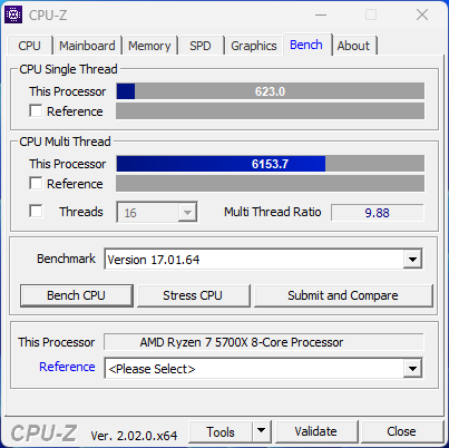

Habe mir schlussendlich den 5700X geholt, mehr Power hat er, keine Frage aber Strom Ersparnis ist nicht wirklich vorhanden.
1700X getaktet auf 1800X: 70W/85/245W (Desktop/CaptureOne/Gaming)
5700X (Stock): 65W/89W/237W (Desktop/CaptureOne/Gaming)
Da beide ja die gleichen Stock Taktraten haben und der X1700 sogar auf 1800X Werten betrieben wurde, dachte ich schon das der 5700X dank neuerer Fertigung schon weniger verbrät. Am Ende ist das plus minus null. Immerhin die Temps sind 3 Grad geringer ^^
