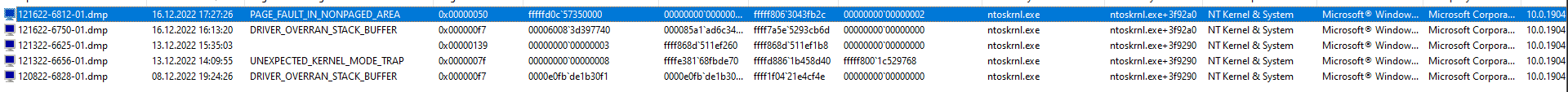

hab seit zwei Wochen regelmäßige Bluescreens -> siehe Screenshot
Ich vermute, das der XMP des RAMs nicht mehr stabil läuft.
Seit dem ich XMP deaktiviert habe, hatte ich keinen Bluescreens mehr.

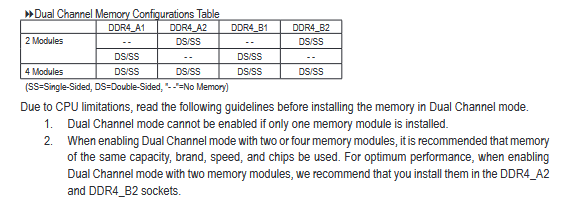

Hast Du 4 oder 2 Riegel? Richtig gesteckt (A2/B2 in der Regel, falls 2 Riegel)?

Davon stecken zwei Module im Mainboard auf DDR4_A2 und DDR4_B2.

Bluescreens-Stopcodes sehen auch nicht gerade nach RAM Problem aus,
sondern eher nach Software/Tools/Treiber Problem.

Zum Thema: Ich hab über die Weihnachtstage meinen Rechner neu-installiert. Hab die letzten 6 Wochen das System mit mehreren Spielen getestet. Leider stürzen mir bei aktivem XMP folgende Spiele nach 2-3 Stunden regelmäßig ab (WoW, Battlefield 2042, MW2). Letzteres ist teilweise unspielbar. Habe auch versucht die DRAM-Voltage bei aktivem XMP leicht zu erhöhen, leider ohne Erfolg. Ich hab mich jetzt dazu entschieden Garantie bei Crucial in Anspruch zu nehmen und das Kit einzuschicken.

Hallo Leute, hab nun den Austausch RAM getestet und es sind die gleichen Fehler (CTD und Bluescreens) aufgetreten. Ich hab testweise die zwei Riegel mal in den zweiten Channel gesteckt (A1,B1) und kurioserweise seit dem keine Abstürze mehr. Toi Toi Toi.
Dann liegt immer noch ein Problem vor, wohl CPU, je nachdem auch Mainboard (Slots).
