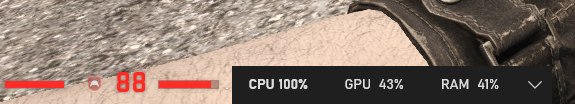

wie bereits im Titel geschrieben, steigt mit dem ausführen von Cs:go meine CPU- Auslastung von allen Cores auf 100% ...
Es beeinträchtigt stark meine FPS zahl...

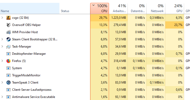

Welcher Prozess ist denn dafür verantwortlich?
Schau Mal in Task Manager.
Das komische ist es steht nurigens ... ich verstehs nicht
Ehm, rechne mal alles da zusammen, da sind schon 92%...
Edit: Du hast halt lauter Müll laufen.

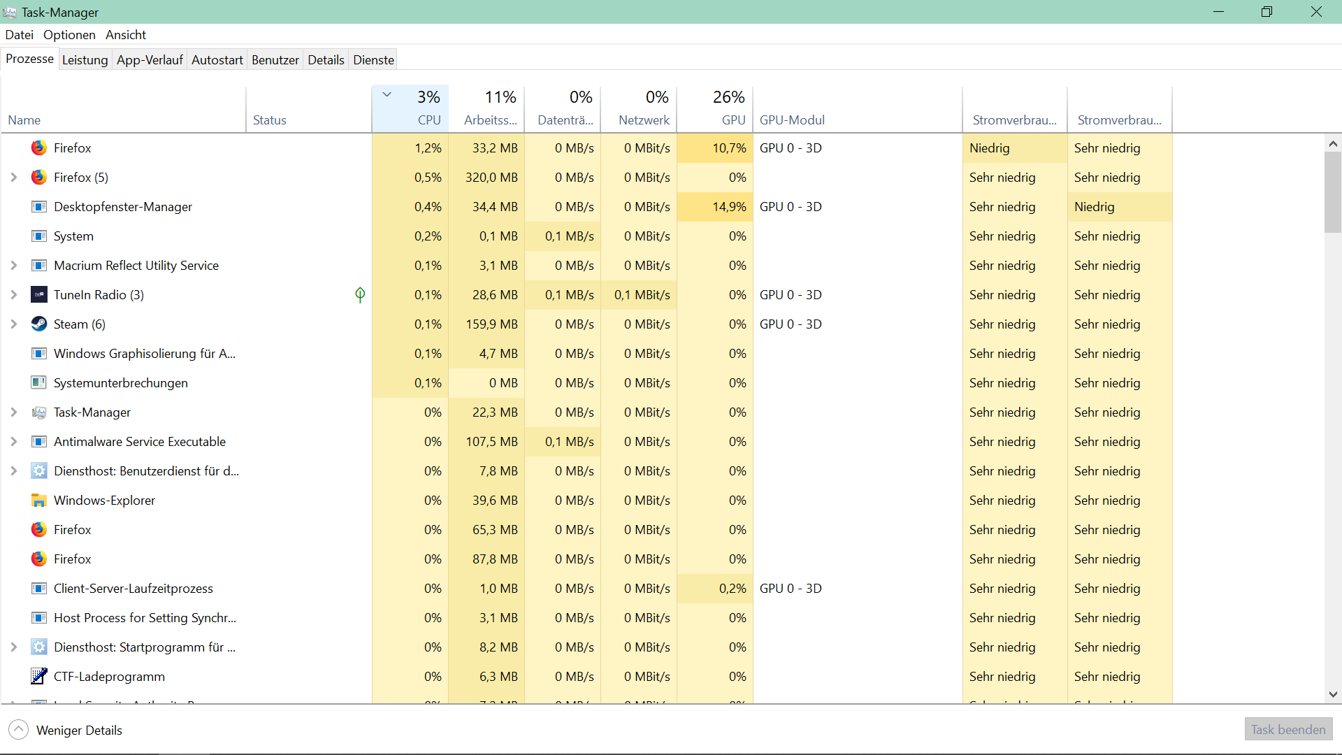

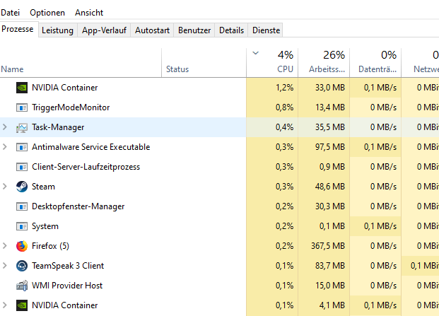

Da hilft wohl nur einer von Intels massiven Hochfrequenzkernen^^. Spaß beiseite.
Da läuft allerhand im Hintergrund. Daran wird es liegen.
Irgendwie sind deine Lasten sowieso allgemein ziemlich hoch.
Bei mir ist alles unter 1% außer Firefox, aber selbst der Wert ist bei dir 3% höher:
804368

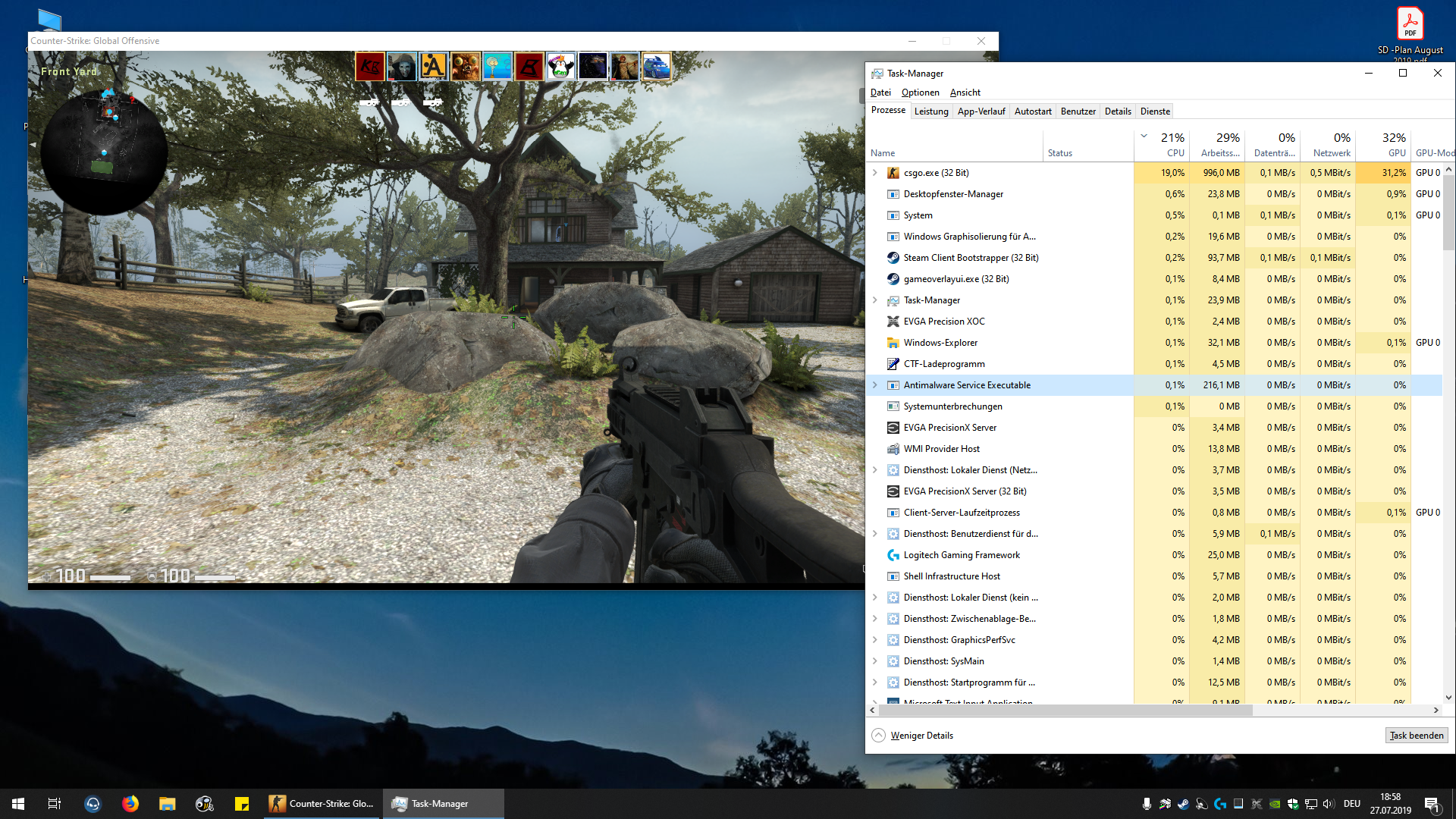

Hab das auch mal bei mir getestet:
804377
Würde auch mal fragen von wann die Windows Installation ist
Variante 2:

detoho schrieb:
Wenn ich CS schließe fallen die ganzen werte ...
Weil dann auch "Overwolf" aus ist, was auch immer das ist. Und TriggerModeMonitor ist wohl ein monitoring tool, google sagt was von "MSI OC Kit", und das belastet dann vermutlich auch WMI wenn das Spiel läuft. An CS liegt das nicht. Den Desktopmanager belastet auch nicht CS, das wird auch ein anderes Programm/Tool sein was du laufen hast, vermutlich eins von denen.

D4rk_nVidia schrieb:
Allein OBS nimmt 23% GPU Leistung was schon sehr viel ist.
Nichtmal OBS selbst. Das ist ein Overlay Plugin. Vermutlich dilettantisch programmiert.
Sicher. Dann wird auch OBS mit seinen Plugins beendet... Fange doch mal mit dem komischen OBS Plugin an.

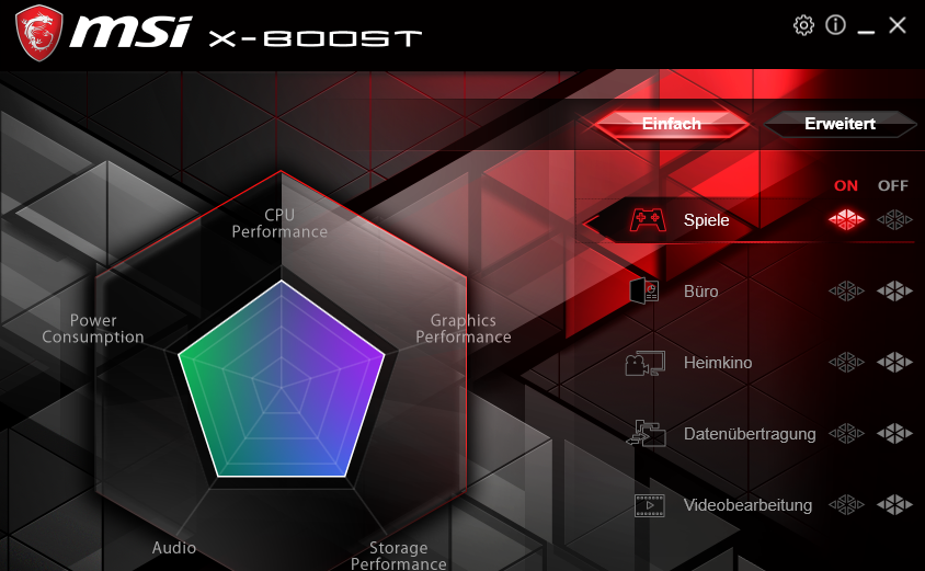

Okay leute, ich hab es durch Zufall rausgefunden ... bei mir hat sich MSI X-Boost installiert ...
Als ich hier auf Off gegangen bin, hat mein CPU sofort den Takt verringert.
Sorry für die Aufregung ;)
Ja aber wurden die eigenartigen auslastungen der Prozesse auch behoben? Der Msi boost ist wohl nur ein Tool für automatisches overclocking. Dürfte mit den anderen Sachen nichts zu tun haben
