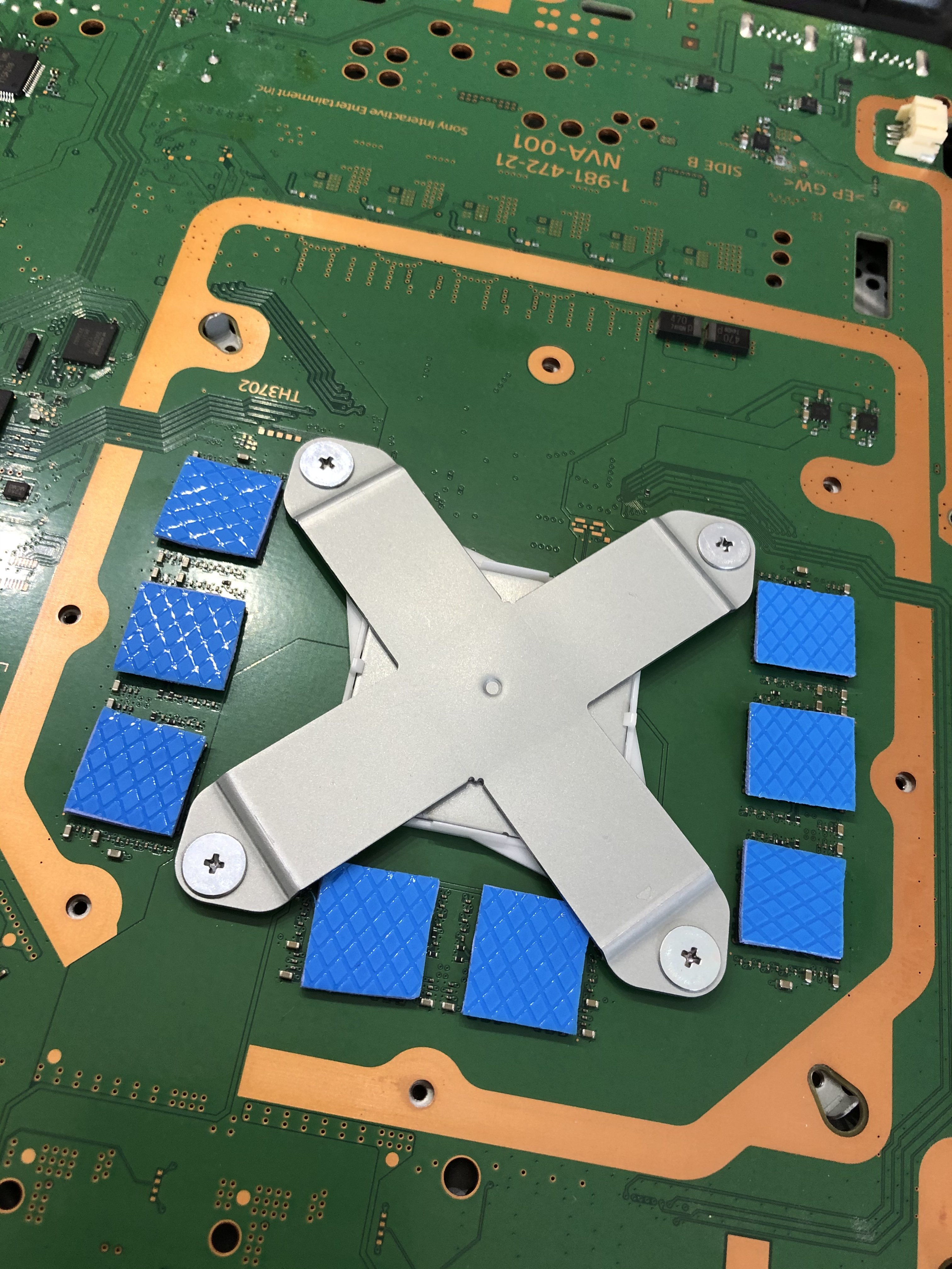

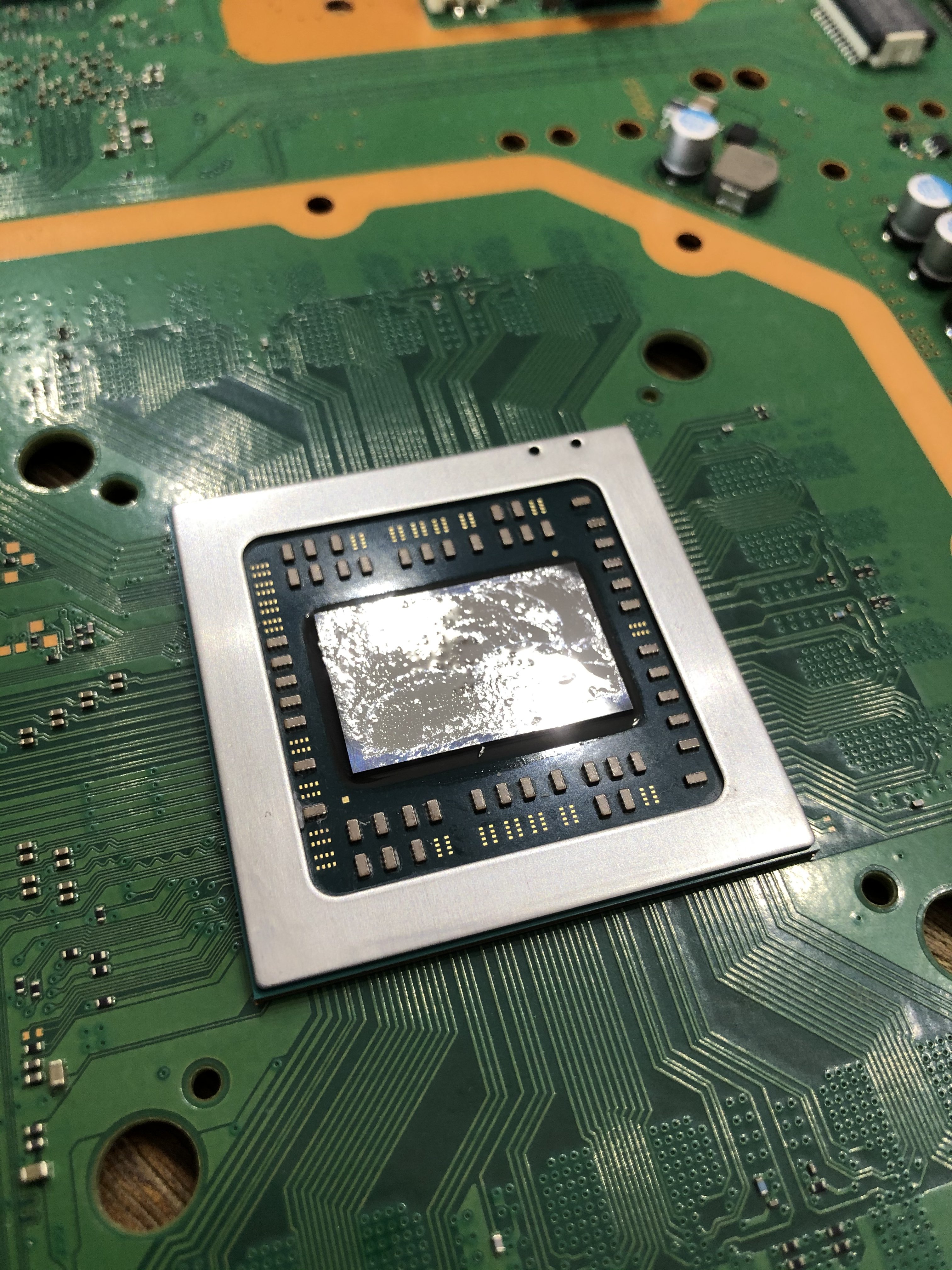

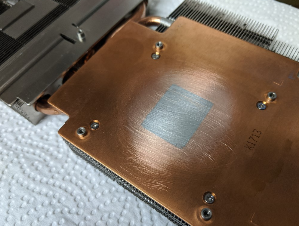

Ich habe gestern meine PS4 Pro entstaubt und neue WLP und Pads aufgetragen. Als WLP habe ich mich für eine Flüssigmetallpaste entschieden, da die APU in der PS4 geköpft ist und der Kühler aus Kupfer besteht.
Vom Ergebnis bin ich mehr als begeistert.

Für interessierte hier Fotos von meiner PS4 und den Materialien

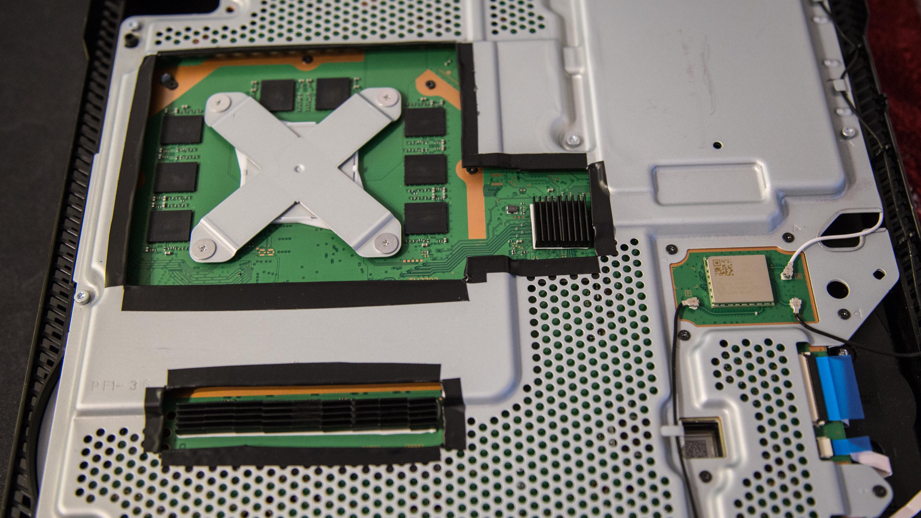

Ich hoffe, du hast die SMDs um den Chip deiner PS 4 mit einem Lack vor dem Flüssigmetall geschützt, ansonsten genügt ein entwichener kleiner Tropfen und das Ding ist hin.
Auch beim Köpfen von CPUs ist das gängige Praxis, erst Schutz der umliegenden Teile und dann Flüssigmetall.

Das steht bei der Flüssigmetallpaste dabei:
WICHTIGE ANWENDUNGSHINWEISE:
Die Conductonaut Flüssigmetall-Wärmeleitpaste darf (1) nicht mit Kontaktflächen aus Aluminium verwendet werden und (2) auf keinen Fall mit elektrisch leitenden Komponenten in Berührung kommen! CPU-Kühler mit Aluminium-Coldplate können also nicht verwendet werden, stattdessen werden die Materialien Kupfer, Nickel oder Silber angeraten. Vor allem bei Intel Haswell-, Devil's Canyon- und Broadwell-Prozessoren muss darauf geachtet werden, dass die Flüssigmetallpaste nicht mit den zahlreichen technischen Bauteilen unter oder neben dem Heatspreader in Kontakt gerät. Auch bei Skylake-CPUs gibt es einige Kontaktstellen, die zur Sicherheit ggf. mit Klebeband bedeckt werden sollten und selbstredend ist auch bei AMD-CPUs entsprechende Vorsicht geboten.

Öhhhmm ehrlich gesagt habe ich das nicht gemacht. Ich habe die PS4 Pro senkrecht stehen. Besteht die Gefahr echt? Also das die Tropfen kann?
Der Film ist echt nur hauchdünn.
Das mit dem abdecken wird natürlich in keinem Tutorial von der PS4 erwähnt.
Ja/Nein/Vielleicht

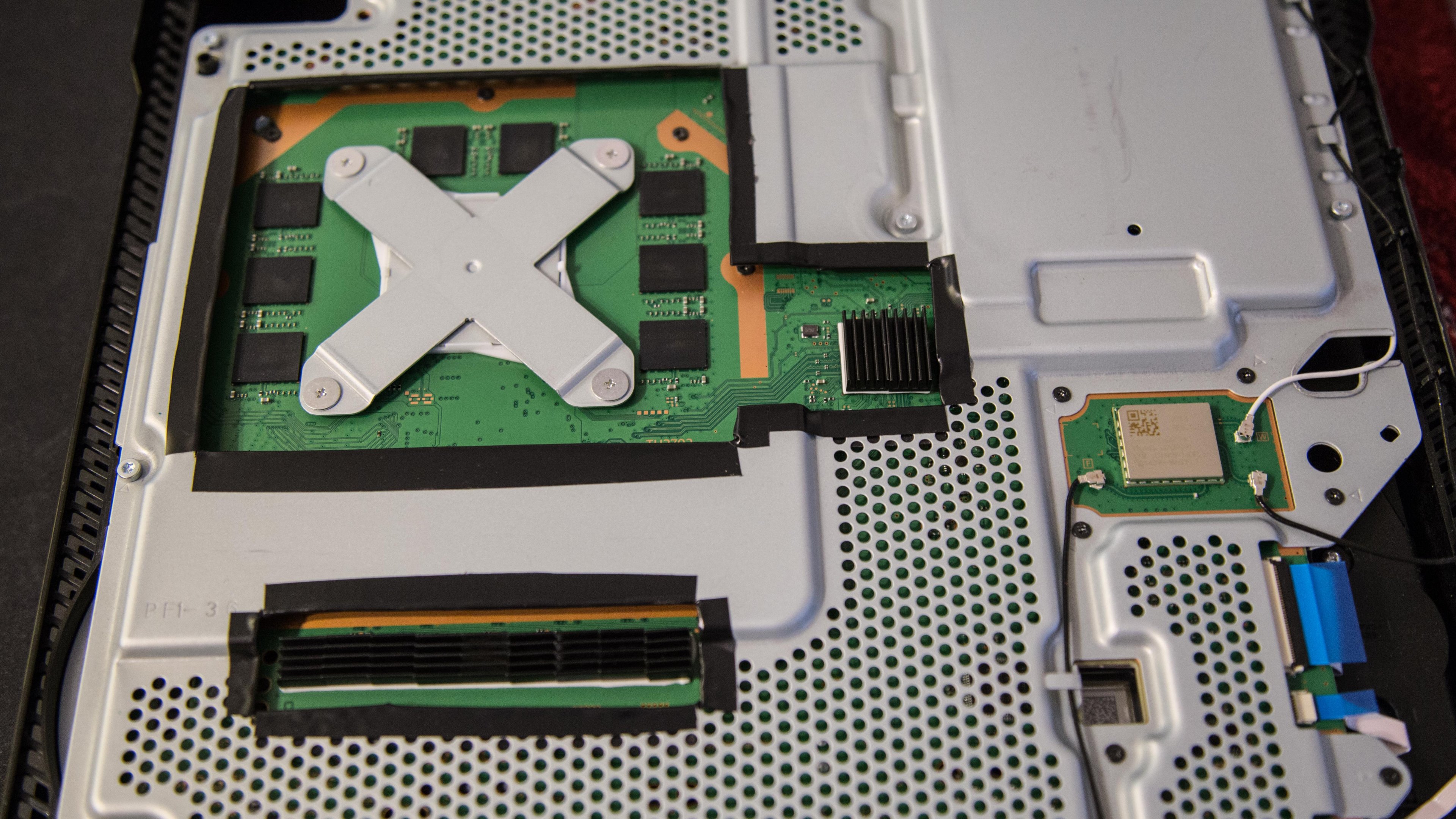

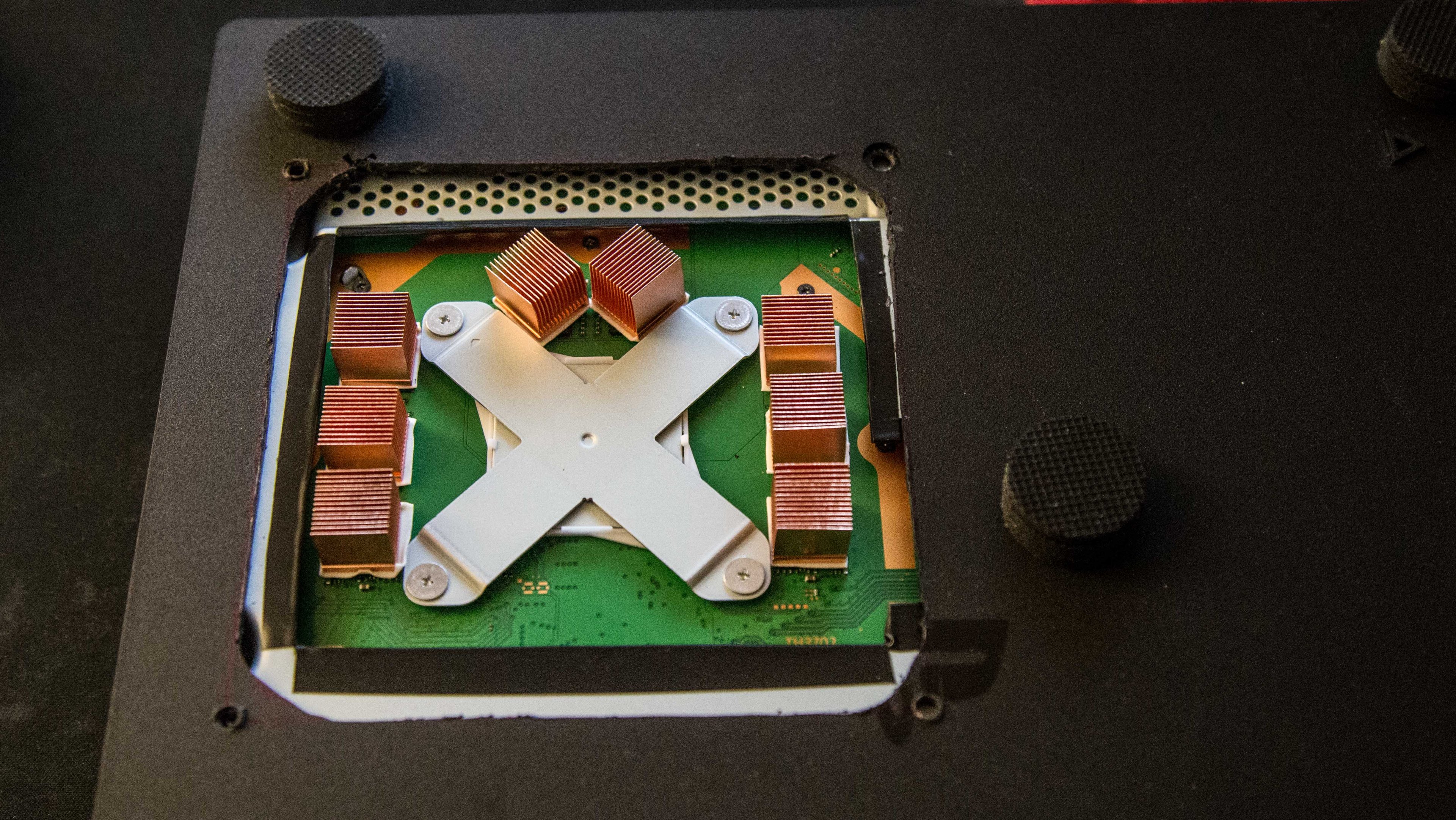

Macht man halt zur Sicherheit so, hab damals auch meine PS4 Pro umgebaut und im ersten Step Flüssigmetal drauf gemacht, dabei alles um den Chip herum mit Nagellack versiegelt.

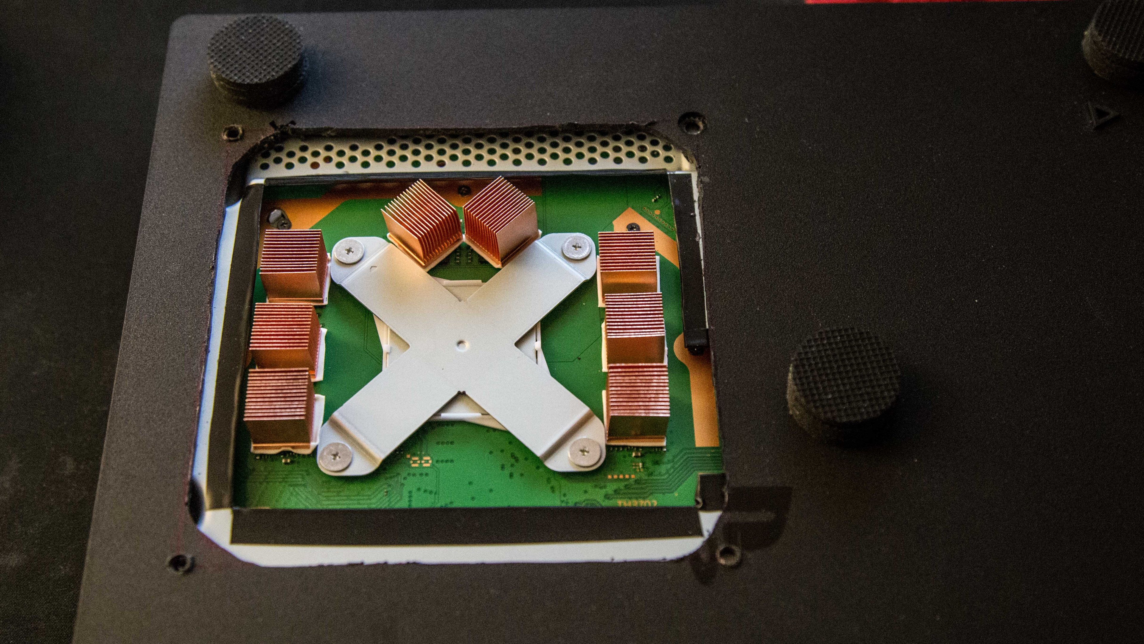

Die Ergebnisse waren aber sehr ernüchternd, es hat eventuell 5min länger gedauert aber die Lautstärke war exakt die gleiche, hab ich damals auch gemessen.

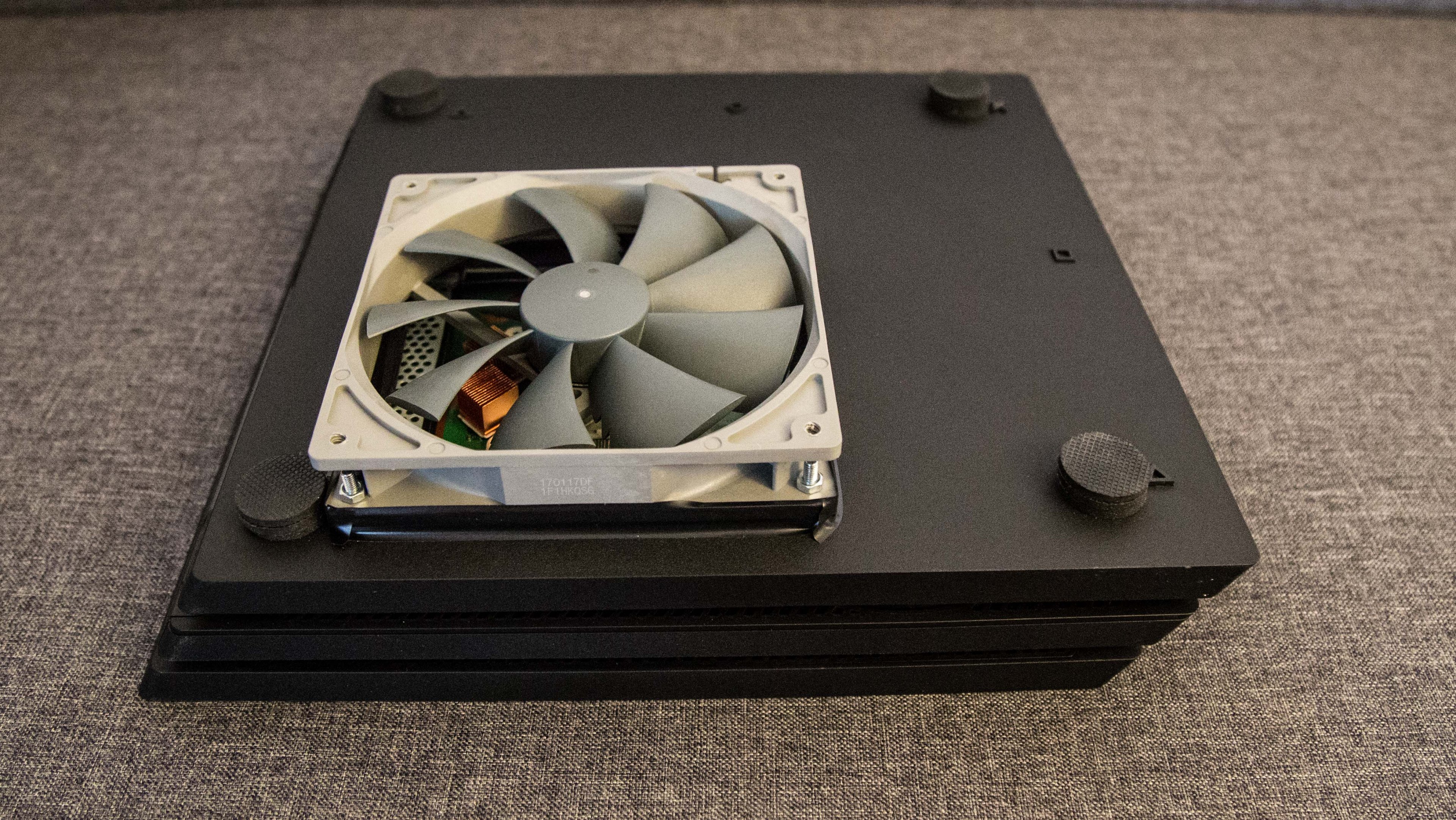

Wirklich leise wurde die Playsi erst nachdem ich den vRAM gekühlt habe, mit extra Lüfter auf der Rückseite ist das Teil seit dem flüster leise geworden.
Daher würde ich fast tippen das die WLP Pads auf den vRAMs den größeren Effekt haben wenn du die Backplate drauf gelassen hast.

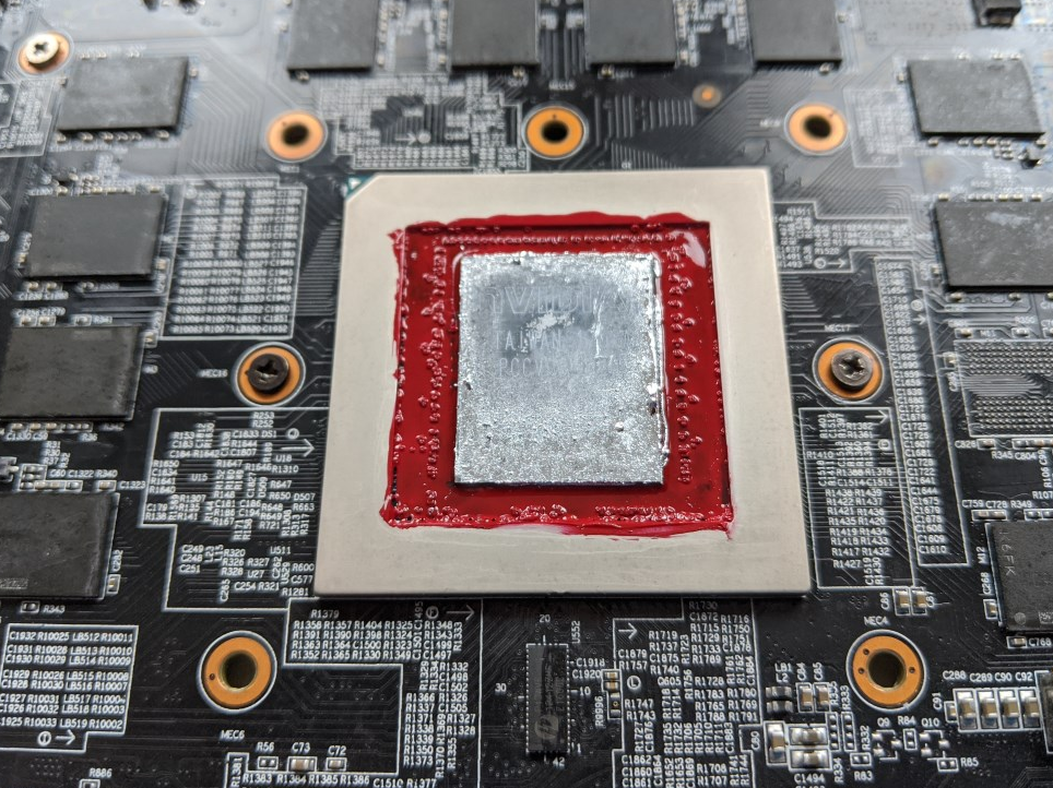

das sieht dann so aus:
https://www.computerbase.de/forum/t...naut-1-jahr-auf-kupfer.1909679/#post-23438103
hätte aber auch alles drum herum geschützt.
so schützen, z.B.
