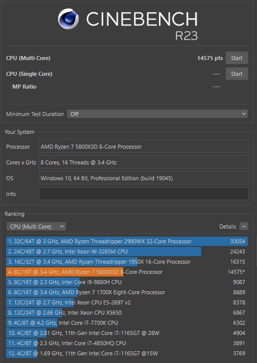

So, hab mal kurz laufen lassen, aber nur Multi, Single hatte ich keine Lust.
Ich muss aber dazu sagen das ich die CPU mit einem Negativ Offset von -10 Betreibe und 3733 CL16 Ram habe, vielleicht deshalb minimal höhere Werte. Takt ist mit einer 360er AIO und 4 Gehäuselüftern Permanent bei 4450Mhz auf allen Kernen laut NZXT Cam. (keine Gewähr).
