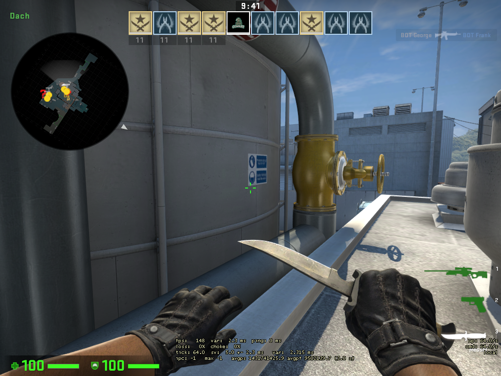

Ich habe mir vor kurzen einen PC zusammengebaut mit den Ryzen 9 3900x und dem Mainboard Gigabyte Aorus Pro,jedoch habe ich bei CS GO nur 180-230FPS bei allen Modien und somit werden die 240fps für meinen 240hz Monitor nicht erreicht.
Woran könnte es liegen,dass ich so niedrige FPS trotz guter CPU habe,könnte ein deffekt vorliegen?

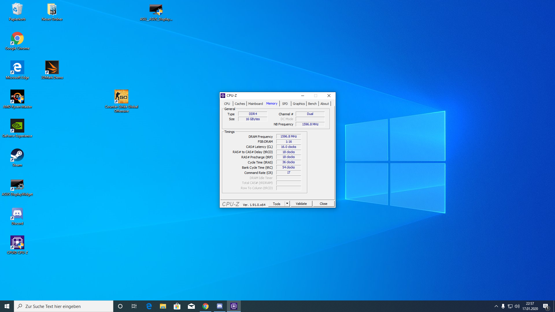

@TylerRyzen99: jep, lade mal das XMP-profil im BIOS.
edit: interessant. mach mal bitte nen screenshot von CPU-Z, reiter "Memory".

Also steht dann jetzt in HWInfo auch 1600 MHz statt 1067 bei Memory?

Und das korrekte XMP-Profil einstellen. Auf dem Screenshot stimmt der Wert für den Arbeitsspeicher noch nicht.

Jo nun läuft der RAM mit 3200 MHz.
Timings vom Speicher könnte man noch optimieren und smt ausschalten. Dürfte beides nochmal was bringen.
Was für Settings hast du Ingame @ TE?
Mullti Core Rendering an? SOnstige Settings auf low?

Da ich es professionell spiele,habe ich niedrige Einstellungen

1) Vorher hatte ich ein i5 6600k mit einem MSI z270 gaming Plus und hatte dort konstante 300 FPS
2)1024x7xx
KnolleJupp schrieb:
Ist aus einer RTX 2070 Super überhaupt mehr herauszuquetschen?
Für absolut maximale FPS, hättest du besser einen Intel genommen... (Aber auch nur für dieses.)
Ich habe mir vorher sehr viele Benchmarks angeschaut und dort hatten die 400+ FPS in CS GO mit der gleichen CPU
