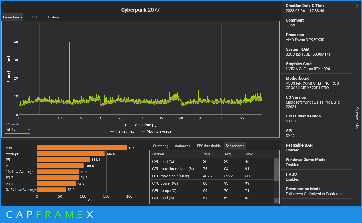

Senk mal die SoC Spannung auf 1,15V. Das läuft bei mir selbst mit 6200Mhz auf dem Ram und 2133MHz IF Takt noch völlig problemlos und bringt ggü. 1,35V über 10W in Spielen.
1,35V:
1,15V:
In anderen Spielen und im Idle sieht es genauso aus.
