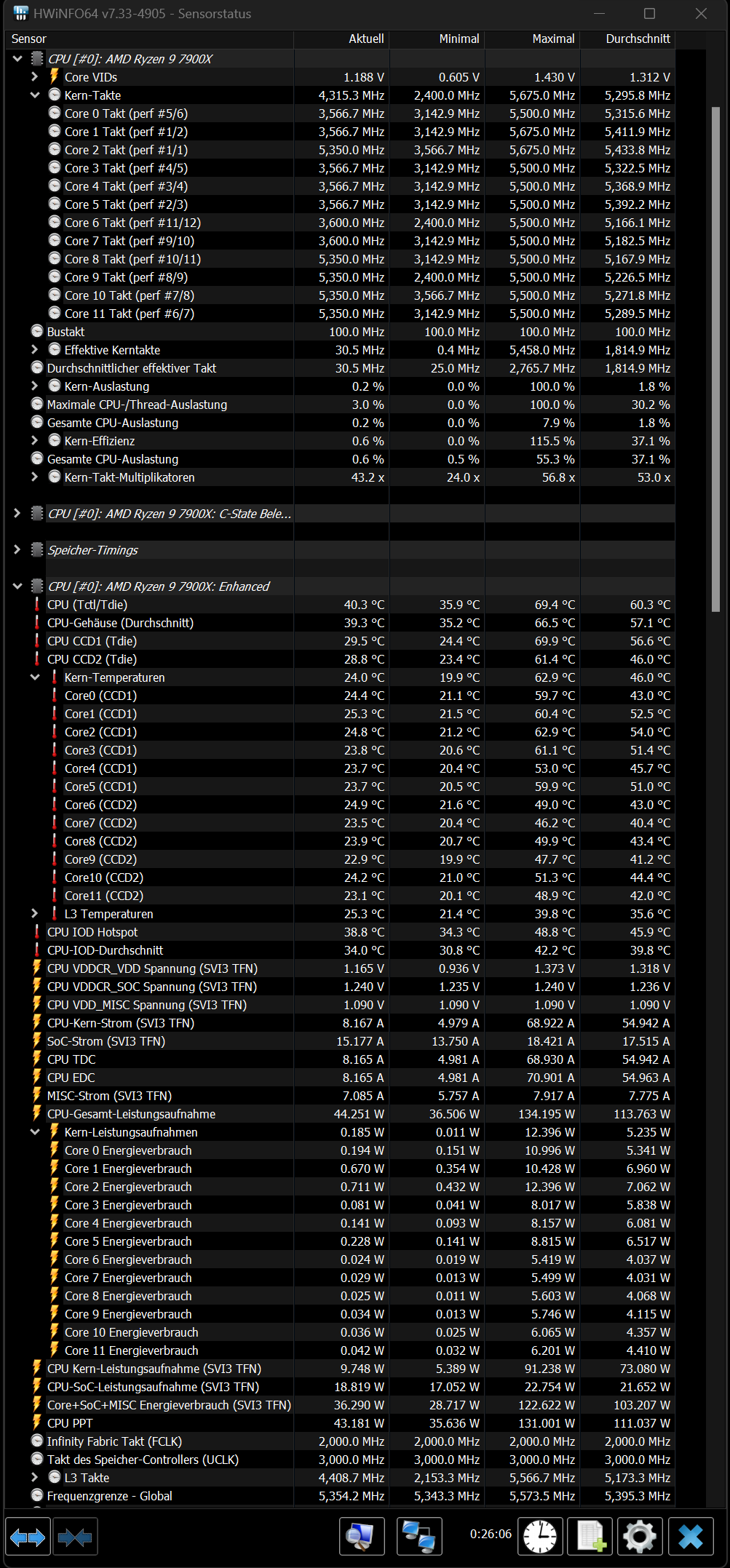

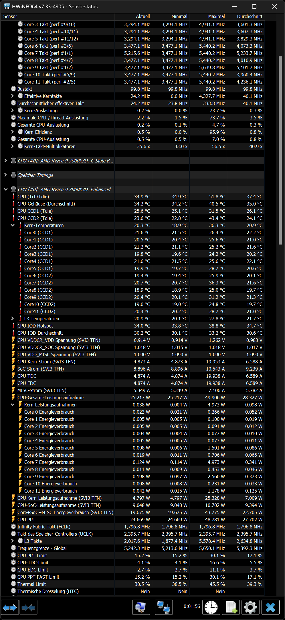

So, da wir ja hier die Diskussion um den SOC Verbrauch hatten und ich die Screenshots geposted habe wo man sieht, dass ich out of the box mit dem 7900X im IDLE ca. 36W Verbrauch hatte und diesen dank VDD_SOC Anpassung und MISC Anpassung auf ca. 32W senken konnte.
Ich bin gerade absolut überrascht was hier beim 7900X3D los ist. Statt der 36W out of the box, genügt dieser sich mit nur 25W out of the box. Das ist ein riesiger Unterschied. Ich habe keine Ahnung woher das kommt, aber das ist schon irre.
VORSICHT, das ist nicht korrekt von mir!!!!
Ich hatte EXPOII noch nicht geladen. Mit EXPOII liegt die Leistungsaufnahme im IDLE nun bei 43W und ist damit 7W schlechter als beim normalen 7900X! Puh, gerade noch entdeckt.
Reaktionen: Cyberbernd und ComputerJunge

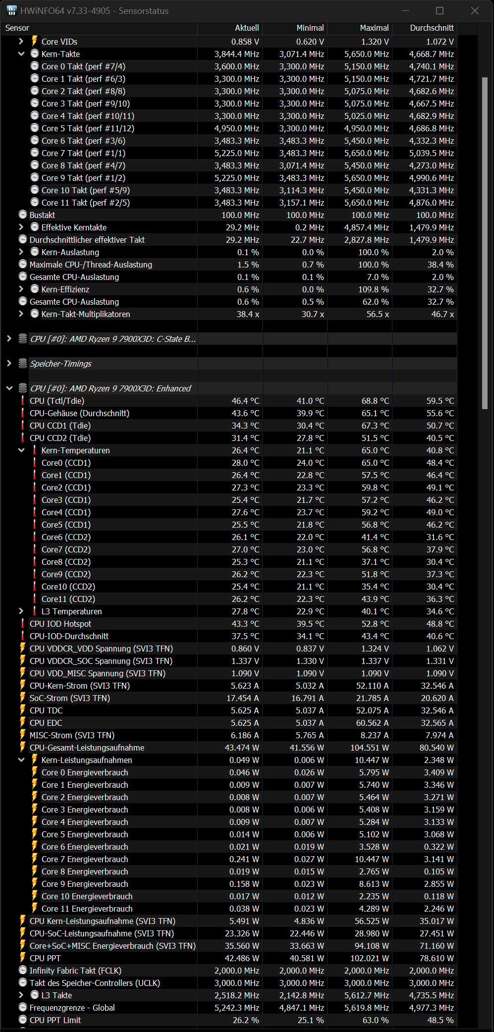

Also das ist eher ernüchternd muss ich sagen. In BF2042 nehmen sich beide CPUs fast nichts. Ich spiele mit einem 116FPS Limit aufgrund der Gsync Range und was ich hier so gelesen habe mit 76W Verbrauch während des Zockens kann ich bei 2042 so gar nicht bestätigen. Beide CPUs laufen konstant mit 116FPS.
Der Verbrauch liegt beim 7900X3D bei ca. 105W und damit deutlich über den 76W die hier immer prophezeit werden. Der normale 7900X benötigt 134W.
Soll heißen der Verbrauch steigt mit EXPO von 25 W auf 43 W und damit um 18 W? Meine Güte, das wäre schon enorm.
Funktioniert die Thread Affinität denn auch richtig oder liegen deine Softwarereadings komplett daneben? Wäre nicht das erste mal...
