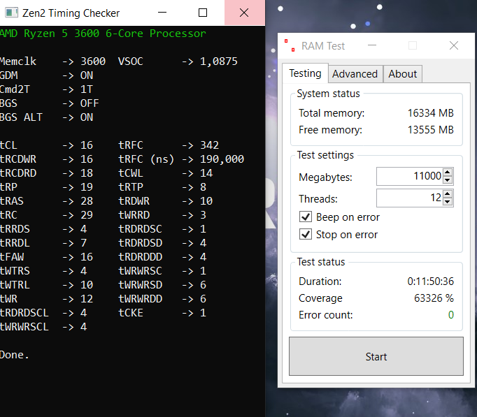

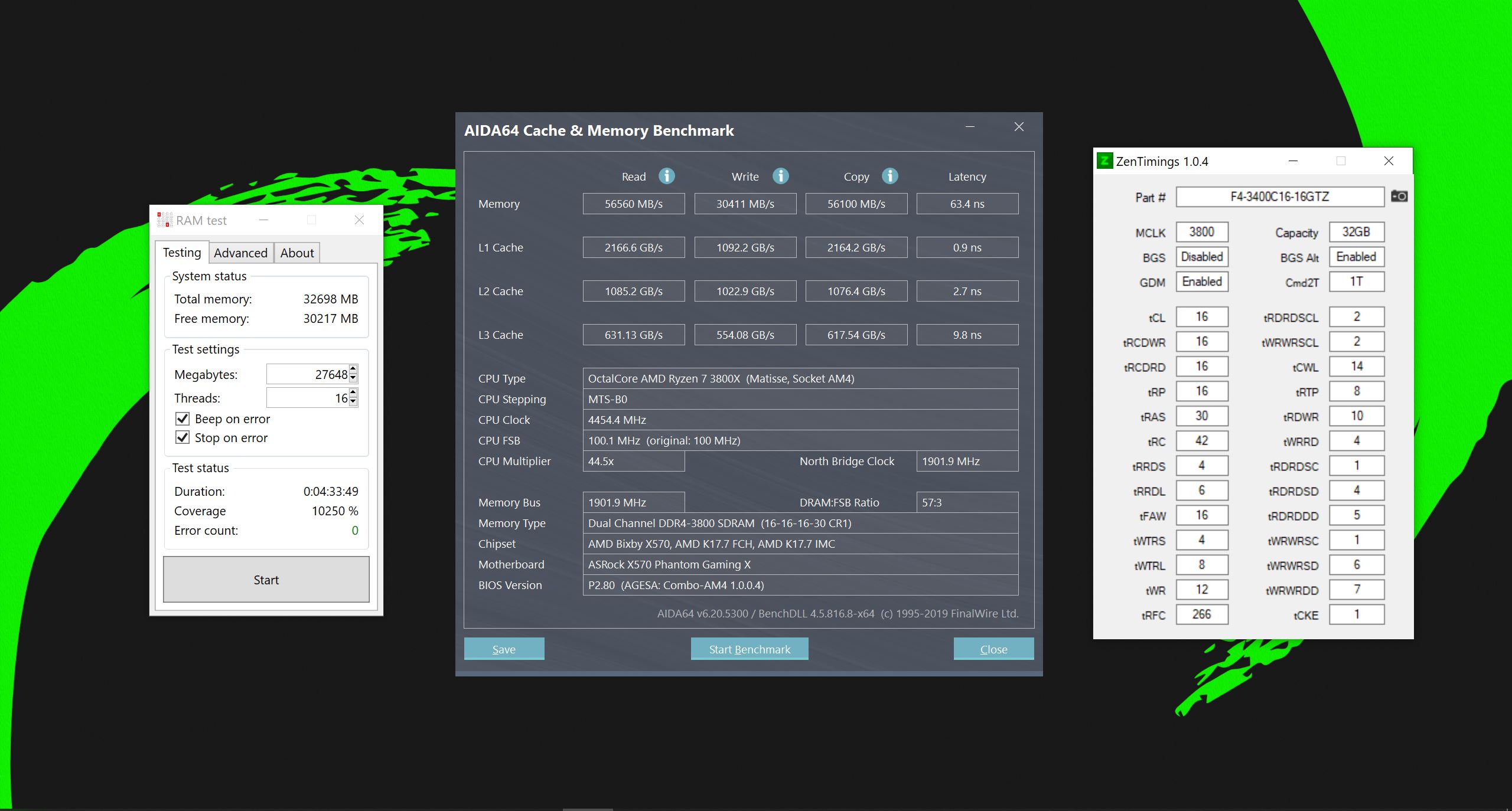

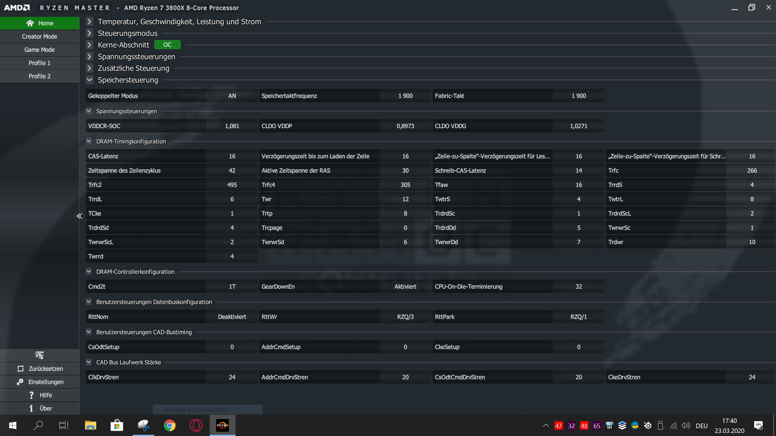

Muss hier nochmal was loswerden: Hatte ja bei meinem ersten X570 Elite quasi "Plug-and-Play" bei den 4x16GB Rev. E mit dem @ZeroCoolRiddler "3800 Scharf Preset". Widerstände, Nebenspannung konnte alles auf "Auto" bleiben (die Widerstände aus dem Preset waren auch nicht bootbar).
Auf meinem zweiten Elite war zwar ebenso ein Boot mit komplett identischen Einstellungen wie beim ersten möglich. Aber AIDA spuckte nach 45min Fehler aus, HCI nach ca. 300% pro Instanz. Nun mit ProcODT auf 48 Ohm = Auto und CADs auf 40-20-24-30 statt 24-24-24-24 läuft es nun sauber über Nacht (AIDA/HCI).
Hatte zuerst SOC/VDDG unter Verdacht, hat sich aber schnell erledigt, nachdem 1,100 ->1,124/1,069V SOC und 1,050 ->1,075/0,950V VDDG keinerlei Einfluss auf die Fehler hatte. Nachdem es aber auf dem ersten Elite lief, hab ich entsprechend verbissen an den Widerständen gespielt - konnte so ja RAM und CPU ausschließen (da bleiben dann fast nur die Widerstände als "rein Board abhängige" Einstellungen).
Fazit also: Nicht nur RAM und CPU brauchen individuelle Optimierung, auch bei identischen Boards (inkl. BIOS Version) kann es noch zu kleinen, aber wichtigen, Unterschieden kommen.

Vielleicht probieren ob du mit CAD-Wert CsOdtDrvStr vielleicht ein wenig hochgehst.
Wäre jetzt das was mir aus der Anleitung einfällt. :x

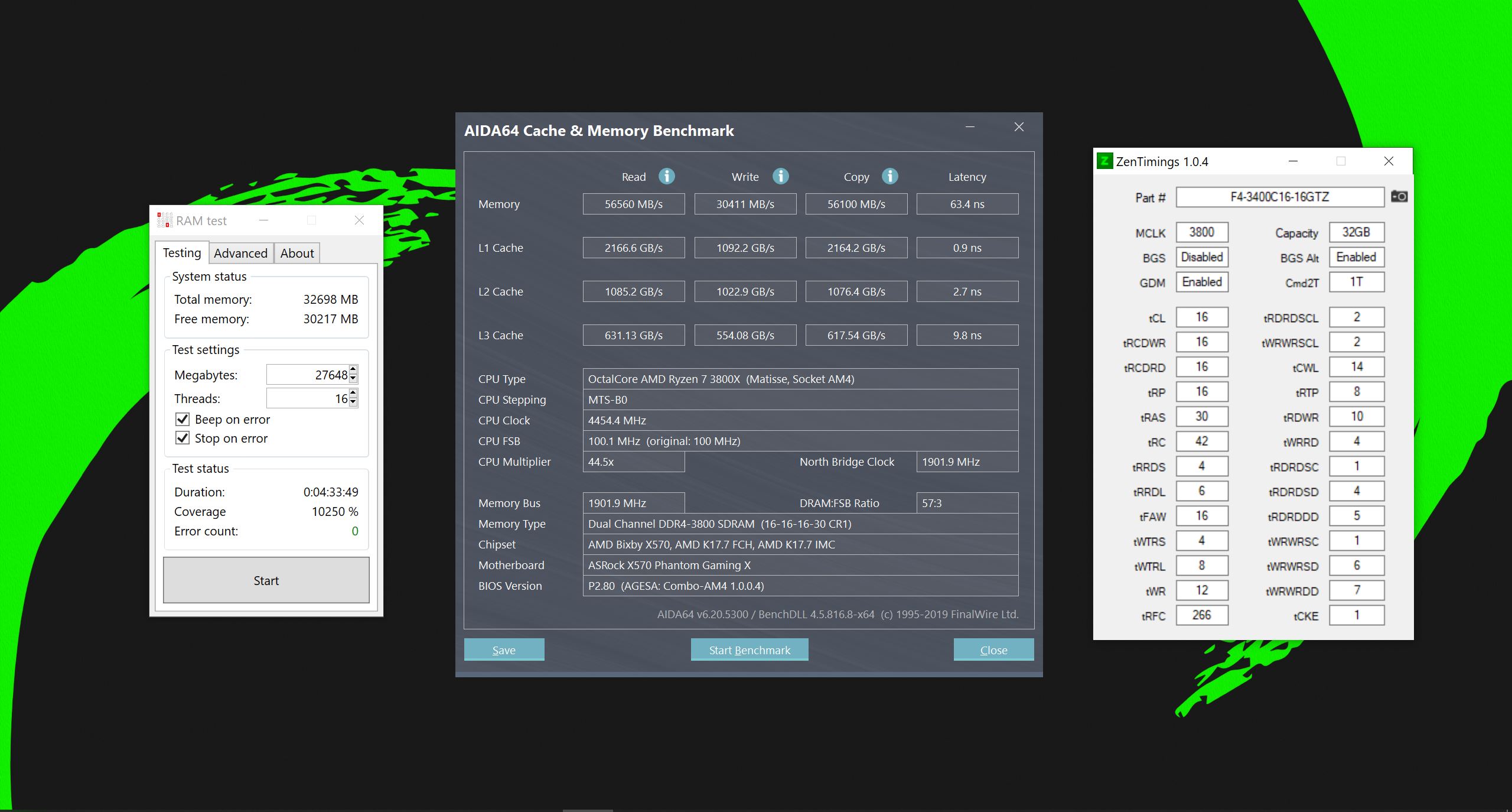

Einmal durch optimiert - großes Danke geht an die Ryzen RAM OC Community im Discord. :daumen:

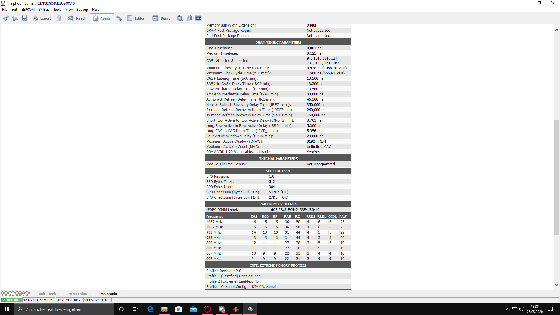

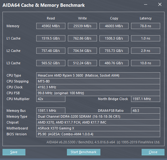

Hallo, ich würde gerne meinen Ram Optimieren. Er läuft recht langsam finde ich.
Wie auf dem Bild zu sehen ist betreibe ich 32Gb Corsair Vengance 3200mhz Cl16 auf dem Asrock x370 Gamining X. Ich weiß nicht ob man da noch bischen was machen könnte, wäre für Hilfe sehr Dankbar, da sehr unerfahren mit Ram :D

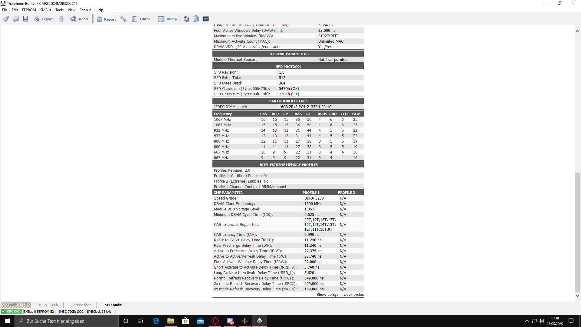

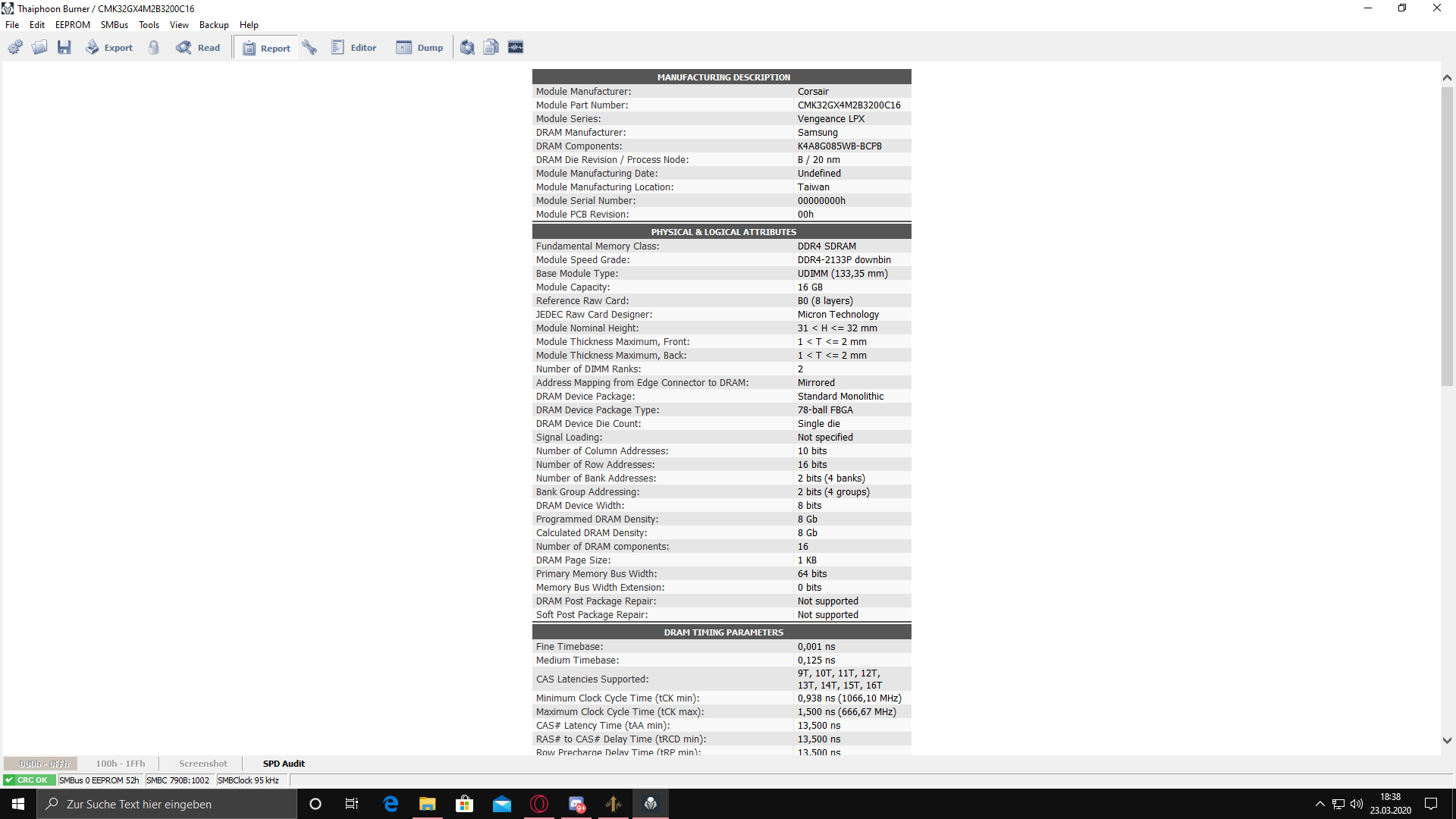

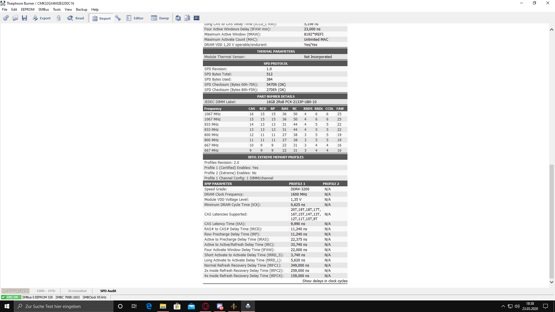

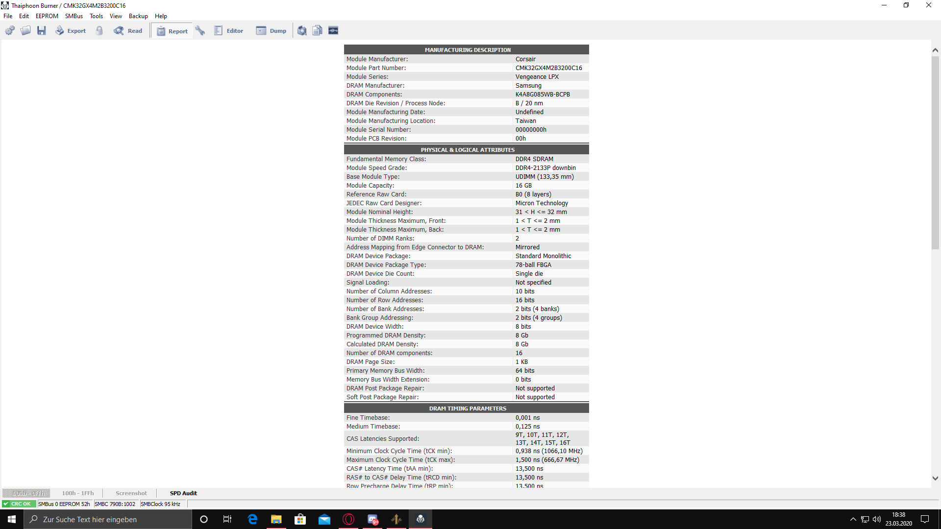

Schick mal ein Screenshot vom Thaiphoon Burner was da verbaut ist.
Dann könnte man anfangen.
Bitte schön, hier die Daten.
Der Prozessor kühler
Noctua NH-U12S

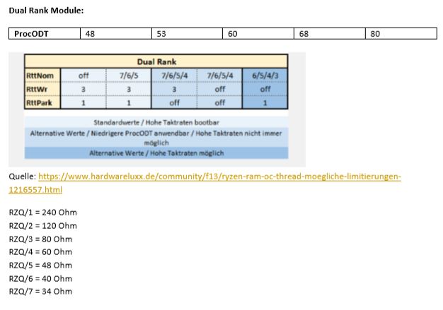

Also der IC ist nicht schlecht, aber sowohl Layout als auch CL16 sagt leider, dass die sich beim Übertakten ein wenig schwer tun.

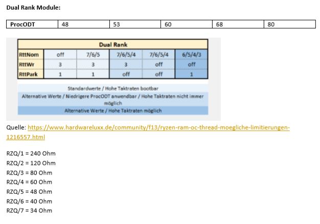

Ich würde jetzt mal probieren die Haupttimings von 3200 MHz auf 3400MHz zu booten.
Ich würde aber vermuten, dass du da die Proc ODT sowie auch die Wiederstände unterhalb von Proc ODT anpassen.
Empfehlung für Dual Rank wäre bei diesen Teilern 0/3/1, wie im Screenshot im Anhang.
sind 3200C16 - auch wenn Bdies verbaut sein sollten, sind die zumeist schon relativ am Limit genäht. Da also nicht zuviel erwarten. Optimieren kann man die Dinger aber immer.
Schau dir auch im Startbeitrag mal die Anleitung an.
Man könnte probieren ob du sie auf 3200 erstmal mit den Dual Rank Einestellung für ProODT gebootet bekommst und dann schauen, ob sie vielleicht auf CL 14 gehen. Ich würde da eher über DC rangehen, da sind die Leute besser zu erreichen.
Ich kenne die Corsair vengeance auch mit 3200MHz und CL 16 und habe sie am Ende weiterverkauft, da sie sich nicht übertakten ließen. :( Ob sie CL 14 können, wollte oder konnte ich nicht ausprobieren, da ich genauso wie du zu dem Zeitpunkt noch sehr unerfahren war. Die ProcODT bootete bei 53 überhaupt nicht, dafür aber bei 48 oder 60.
Eine gute Anlaufstelle ist glaube der Discord. Da sind @cm87 und wie sie alle heißen aktiver als hier. Ich weiß ja nicht mal ob ich hier irgendwas falsches erzähle. :D
Muss mich auch öfter mal korrigieren. :(
Ich weiß zumindest wo man ungefähr anfassen muss um die Sticks zu booten. Das ist meist ein Mix aus ProcODT, Vdimm der sticks und der SOC der CPU.
Und wenn es nicht booten wollen würde, vdimm=1,43V, SOC = 1,1V und unterschiedliche ProcODT durchfahren. Das wäre mein Vorgehen jetzt. :) (naja damals hatte ich davon kein Plan bah) x')
